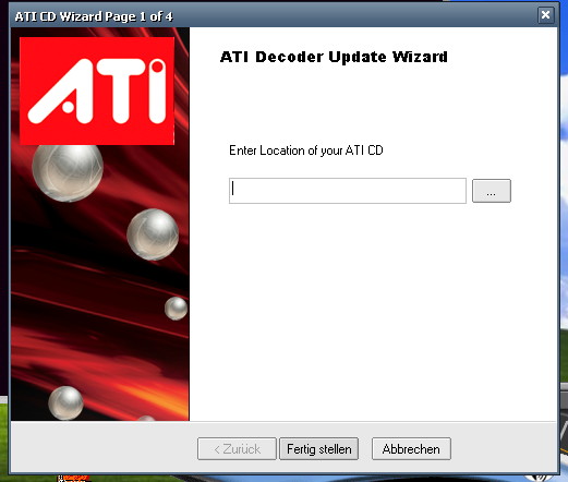

Hm, lade dir mal diesen Update Wizzard (580kb) runter und lege dann die CD ein und wähle das Laufwerk, wo die CD drinliegt und folge dann den Anweisungen.
Der aktuellste ATI Decoder sollte schon installiert sein, damit alles ohne Probleme funktioniert.

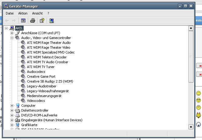

Seperate WDM-Treiber brauchst du eigentlich nicht. Die sind im Catalyst mit enthalten, das merkt man auch, wenn man den Catalyst installiert hat, neustartet und dann er unten in der Taskleiste die ganzen WDM-Geräte der AIW initalisiert und installiert.

Habe ich doch längst mehrfach versucht! Jedes mal die Meldung "Valid ATI CD not found" :( ..nachdem der Fortschrittsbalken bei ca. 10% steht)

Ist die CD irgendwie beschädigt, Kratzer oder sowas? Ansonsten kann ich mir das nicht erklären, die sollte doch ohne Probleme funktionieren.
