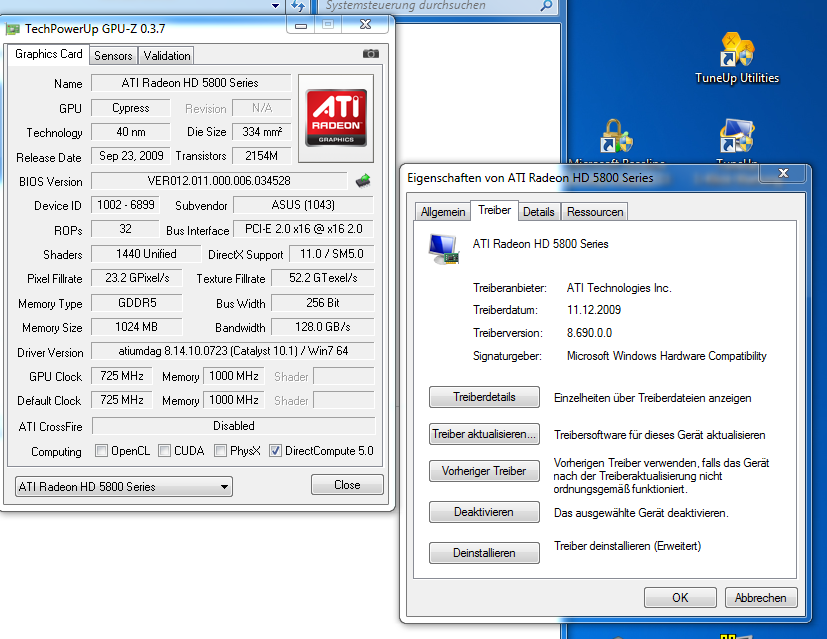

Ich hatte mit dem Cat 10.1 keine Probleme.
Entgegen aller Regeln habe ich den 10.1 drübergespielt.
Läuft alles und alles wird korrekt angezeigt.

Hab gerade auch den Hotfix installiert. War in < 5 Minuten erledigt. Musste nicht mal neu starten. Hier die Anzeige:
Treiber-Paketversion 8.69.3.1-100201a-095194E-ATI
Catalyst™-Version 10.1
Anbieter ATI Technologies Inc.
2D-Treiberversion 8.01.01.994
2D-Treiberpfad /REGISTRY/MACHINE/SYSTEM/ControlSet001/Control/CLASS/{4D36E968-E325-11CE-BFC1-08002BE10318}/0000
Direct3D-Version 8.14.10.0723
OpenGL-Version 6.14.10.9252
Catalyst™ Control Center-Version 2010.0201.2211.39801
Einfach drüber installiert. Auch nach dem Neustart alles i.O.

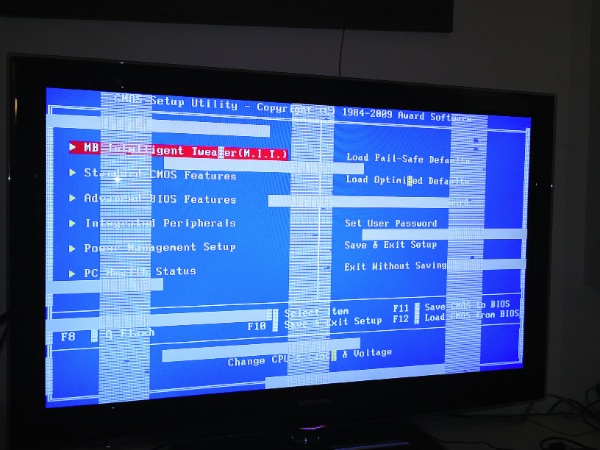

Moin moin,
ich habe ein kleines problem mit der HD4890.
Ich habe vertikale Streifen schon direkt beim Bootscreen.
Habe bisher alles probiert, per HDMI, DVI, VGA angeschlossen. Hilft alles nix.
Kannn das überhaupt am Treiber liegen? Denn wenn ich im Bios des mainboards bin läuft ja noch überhaupt kein Treiber.
Hier noch mal ein Bild, denke das sagt mehr als alle Worte.

Würde mal sagen die Karte ist defekt.
Kannst Du sie noch umtauschen?

Ja die karte knn ich noch umtauschen, der Rechner ist ja gestern erst mit der Post angekommen :-)

Ein guter Freund von mir hat die 4890 drin, von welchem Hersteller hast Du sie denn?
Was die Leistung angeht bekommst Du bei Nvidia, wenig für das selbe Geld.
Vielleicht bist Du nur genauso ein Glückspilz und hast ein Montagsteil bekommen.
Würde es mit einem direkten Austausch versuchen, ist die zweite auch defekt kannst Du ja immer noch nach einer Alternative suchen. Nur die Leistung der 4890 ist schon klasse.
Moin, ja ich werde sie nun auch direkt tauschen lassen. Hoffe das die nächste dann zumindest läuft!
Hersteller weiß ich nicht genau. doppel-lüfter ist von www.manli.com obwohl ich da die karte auch nicht finde.
Hab den rechner auch bei ebay gekauft, denke mal das die Graka das billigste der Reihe sein wird was man irgendwo bekommt!
Wenn ich die Austausch karte habe werd ich mich mal wieder melden wie es dann aussieht und ob es mit den Treibern hinhaut!
