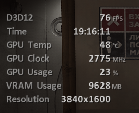

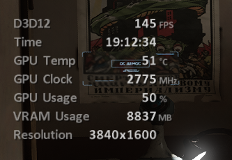

Bei mir erzeugt das Spiel krasse Mikroruckler und hakt stetig bei langsamen sowie schnellen Bewegungen in unregelmäßigen Abständen bzw. Situationen und ich verstehe absolut nicht wieso!
Atomic Heart spiele ich als UWP App via Xbox Game Pass auf meinem Desktop-PC mit aktueller und potenter Hardware:
Meine Software ist auch aktuell:
  • NVIDIA Treiber-Version: 528.24
  • Windows 11 Pro x64 22H2
Hat jemand eventuell eine Ahnung woran das liegen kann, dass ich ständigen Lagggggs ausgesetzt bin? Im Allgemeinen habe ich nur bei Atomic Heart extrem schlechte Performance auf meinem PC. Dabei ist es unerheblich welche Grafikeinstellungen ich im Spiel vornehme.
Über den fehlenden HDR- sowie RayTracing-Support kann ich ja noch hinwegsehen, aber nicht über die Mikroruckler, denn das trübt extrem den Spielfluss!
Update:
FPS in AH:
Checkt mal die Framedrops: Regelmäßig von 145 auf unter 80 FPS. Das ist doch echt nicht normal.
Eventuell liegts am Defender:
https://www.elevenforum.com/t/enable-or-disable-core-isolation-memory-integrity-in-windows-11.4942/
Visual C Datein auf dem aktuellen Stand?
https://github.com/abbodi1406/vcredist
Chipsatztreiber auf dem neusten Stand?
Grafiktreiber mit DDU und ohne Internetverbindung neu installiert?
Edit:
Zum Treiber gibts Bereichte, dass der DPC Spikes verursacht, dass "kann" die Ursache der Ruckler sein:
https://www.nvidia.com/en-us/geforc...orce-grd-52849-feedback-thread-released-2823/ "Increase in DPC latency observed in Latencymon [3952556]"
Soll aber wohl mit dem 530er Release behoben sein...soll
irgendwelche Optimierungsprogramme am laufen lassen?
Bios auf dem neusten Stand?
Unabhängig falls Bios Update nötig oder nicht einen CMOS Reset machen und die Bios Batterie ca. eine viertel Stunde aus dem System entnehmen, Rechner dafür natürlich stromlos machen
Bin mit Rapor Lake nicht auf dem neusten Stand - XMP Settings geladen? Falls ja, ausprobieren oder umgekehrt, Standardtimings laden.
Wie alt ist die Windowsinstallation? Hat sie u.a. schon diverse Systemumzüge hinter sich?
ggf. als letztes Mittel einen Clean install machen
Was auch gerne Zicken machen kann ist irgendwelche RGB Software.
Patch für Steam gerade erschienen.
Bisher kollektives Rätseln wegen fehlendem Changelog und ob es derselbe Patch ist wie für die Gamepass Version.
Reaktionen: arvan und $$coffee
Vielen Dank für die zahlreichen guten Hinweise!
Ich konnte die Framedrops nachhaltig beseitigen indem ich meine BIOS-Einstellungen wie folgt zurückgesetzt habe:
Ich kann jetzt jedoch nicht mit genauer Sicherheit sagen, an welchen Einstellungen es exakt gelegen hat. Dies müsste ich bei Gelegenheit genau durchtesten.

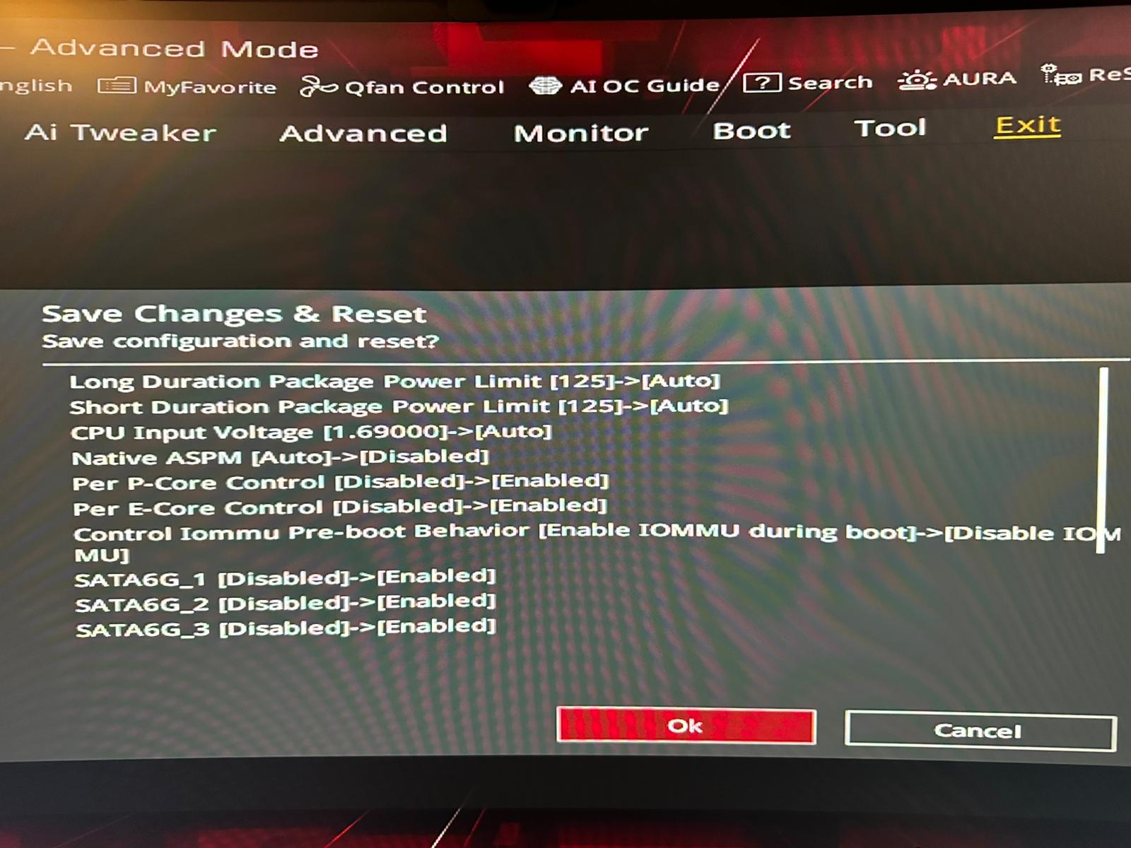

[IMG]https://www.computerbase.de/forum/attachments/1677364415770-jpeg.1329718/[/IMG]
[IMG]https://www.computerbase.de/forum/attachments/1677364425747-jpeg.1329719/[/IMG]
Ich mutmaße mal, dass es um die Sachen wegen des Power Limits ging.
Ein aktuelles Bios kann aber bei einer brandneuen Platform durchaus nicht schaden:
https://rog.asus.com/de/motherboards/rog-strix/rog-strix-z690-g-gaming-wifi-model/helpdesk_bios/
Irgendwas hatte auch mal mit Inkompatibilitäten mit der 4090 zu tun, finde aber gerade den Artikel nicht mehr.
Würde hier jetzt aber zu weit führen...

Die Annahme mit dem Powerlimit erscheint mir im Nachhinein relativ logisch. Ich würde es zumindest als Ursache näher in Betracht ziehen als die restlichen Settings. Alles weitere ergibt eher wenig Sinn.
Bei anderen Spielen kamen die Framedrops übrigens auch vor. Mir ist das bei AH aber erst so richtig stark aufgefallen.
Das aktuellste BIOS in der Version 2204 habe ich tatsächlich schon auf mein Mainboard eingespielt. Danke für den Hinweis.

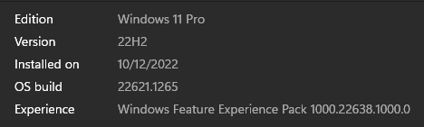

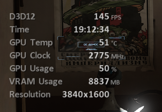

Update:
FPS in AH:

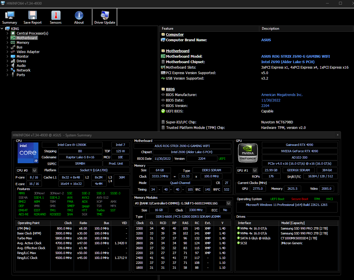

Warum Secure Boot aus und HVCI/VBS an?
Würde es genau anders herum machen. (Secure Boot ist Win11 Vorraussetzung) - wurde hier ja schon geschrieben als Tipp.
Sollte aber eigentlich kaum bis keine Auswirkungen haben.
Nur weil über Xbox Game Pass / Store geladen, ist das noch lange keine UWP App.
Danke für den Hinweis bezüglich Secure Boot sowie HVCI.
Ich habe jedoch nichts aktiv eingestellt bzw. mich damit im Vorfeld auseinandergesetzt. Nach kurzer Recherche hat mir ChatGPT dazu folgende Informationen geliefert, da ich mich Jahre nicht mehr mit diesem Thema beschäftigt habe:
