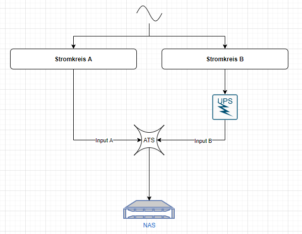

ich habe mich entschlossen ein ATS (Automatic Transfer Switch) zu kaufen, dieser hat laut Hersteller eine Transfer Dauer von 9ms um auf den zweiten Stromkreis zu wechseln.
Jetzt weiß ich allerdings nicht um 9ms nicht etwas zu viel sind ? Ich habe ein Synology DS1819+ und dieser darf beim wechsel nicht ausfallen. Klar kann man eine USV dazwischen hängen jedoch verschiebt sich dann der POF auf die USV wieder.
Ich habe mir folgende Topologie überlegt :
Denkt ihr 9ms sind ausreichend für das NAS um nicht auszufallen ? Habe 8 Platten im NAS verbaut
Da die meisten größeren NAS im Prinzip normale PCs/Server sind und deren ATX Netzteilstandard eine Stützzeit von 17ms vorsieht sollte das reichen.

ATX Spezifikation verlangt 17ms, d.h. wenn das Netzteil sich an die ATX spec hält sollte das reichen.

Und zum Vergleich: 9ms ist etwas weniger als eine halbe Sinuswelle bei 50Hz (1s/50 = 20ms).
Viel schneller kann man einen Ausfall wahrscheinlich gar nicht erkennen.
