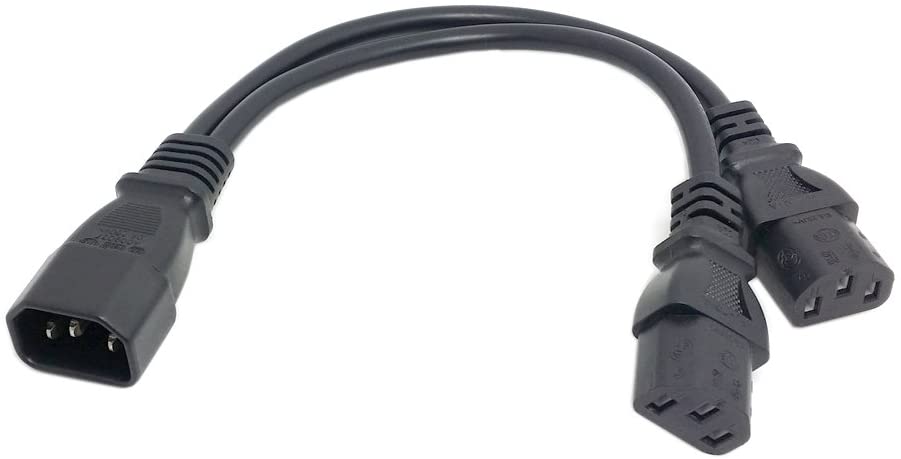

Morgen,
meinst du sowas?
Oder sowas
Sowas hier ?
Neodar schrieb:
solch einen Adapter wirst du nirgendwo finden, weil das rein teschnisch gar nicht zulässig ist.
Ahja... die Dinger liegen fast jedem Server von HP oder Dell bei.
@TE: Die Dinger gibt es in beide Richtungen. sh. Post über mir. Kriegst bei ebay für ein paar Euro nachgeworfen oder halt neu für um die 10€.
