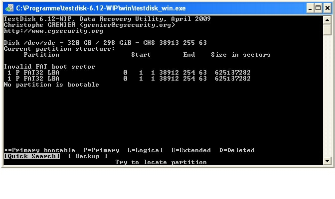

Hallo Fiona,
anbei der 1. Screenshot. Hoffe es ist alles lesbar.
Der nächste folgt gleich.

sorry, hier nochmal der 1. screenshot

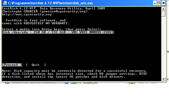

hier nun der 2. screenshot
Keine Ahnung was ich nun anklicken soll bei dem Bild was der 2. Screenshot zeigt?? Und wo genau soll ich etwas markieren?

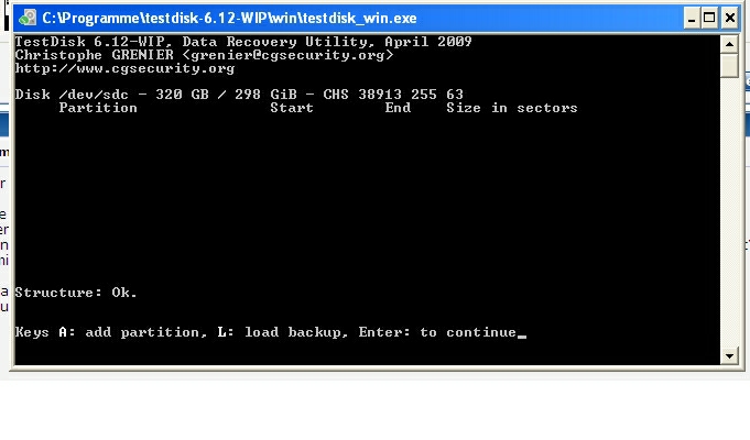

Ok, habe weiter enter gedrückt und auf Auswahl Deeper Search. Tja und oh graus (!) so sieht es dann hier aus, leider nichts gefunden!! Danach nochmal enter und er zeigt mir an:
no partition found or selected for recovery
Übel oder?!

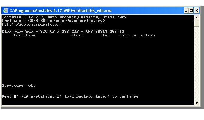

Hi,
habe testdisk nochmal gestartet, aber schon nach dem 1. Enter zeigt sich folgendes Bild hier
- die externe Festplatte wird gar nicht mehr angezeigt!? - oder soll ich sie einfach mal abmelden und wieder neu anschließen?
ok, habe abgemeldet und wieder angeschlossen. Jetzt läuft es mit Rebuild BS! Mal sehen was rauskommt?!?

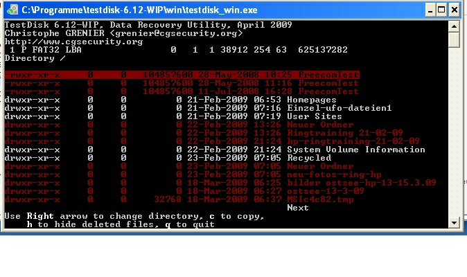

Hallo Fiona,
es werden Ordner angezeigt - wie folgt
Und nun? Kann man sie retten???
