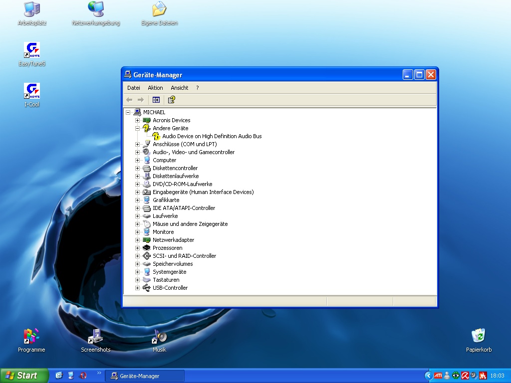

Weiß jemand was ein Gerät das sein soll? Ich denke ich hab alle Treiber von der Mainboard CD installiert!
Selbst über das Windows Update finde ich keinen Treiber dafür!
Hi flintstone555,
versuchs mal mit folgendem Treiber: LINK !
Der Treiber nennt sich Microsoft UAA HD AUDIO Bus Driver :-)
Gruß, tiMb0
Hm... ich hab den Link erneuert, versuchs mal damit: LINK 1 / LINK 2
Hoffentlich gehts damit.
Hab beide installiert. Leider wird das Gerät immer noch als unbekannt angezeigt!
Die Datei von timb0 entpacken. Über den Gerätemanager das Gerät von Hand installieren. Die benötigte inf Datei findest du im entpackten Ordner.
Hab das Gigabyte P35 DS3R und KEINE weitere Soundkarte.
Hab ein 2.1 System daran angeschlossen und funktioniert auch ;-)
Hab jetzt auch noch ne Variante bei Gigabyte passend zu deinem Board gefunden :-)
Hier ist der Link (wobei ich denke, dass es sich um den gleichen Treiber handelt): LINK !
Gruß, tiMb0
Ja hab ich.
tiMb0 hat mich remote geholfen. es hat was mit dem hdmi der ati graka zu tun gehabt!
jetzt wird das gerät erkannt!
Der HDAudio Controller Treiber der Grafikkarte (ATI Radeon HD2600XT) war nicht installiert :-)
Gruß, tiMb0
@tiMb0: Du bist der Held! Danke, die Info habe ich lange gesucht. Da soll mal einer drauf kommen, daß ein Audiogerät mit dem Treiber von dem Grafikkartenhersteller installiert werden muß.
Nur so aus Interesse, weißt Du was das genau für ein Gerät ist? Ne direkte Verbindung von der Grafikkarte zur Soundkarte oder wie ist das zu verstehen?

nun, das "problem" ist ganz einfach erklärt:
um HDMI vollständig zu nutzen besitzen ati grafikkarten mit HDMI onboard einen soundchip, um die audiosignale gleich über den HDMI ausgeben zu können.
dieser soundchip muss dann logischerweise installiert werden. im zweifelsfall schaut ihr deswegen mal bei amd vorbei, um euch die treiber zu ziehen.
