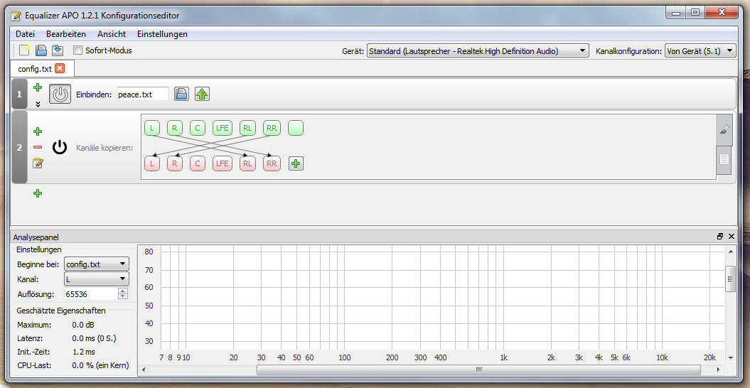

Ich hab es mit dem APO EQ hinbekommen, indem ich die Kanäle kopiere:
Aber wie das mit Peace anzuwenden ist... keine Ahnung.
Über den Configuratios Editor des APO geht es.
