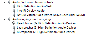

Probleme bestehen bei beiden Betriebssystemen. Ich hatte anfangs Windows 10 und dort funktioniert plötzlich der Sound über meine Kopfhörer nicht mehr. Unter Windows 8.1 hingegen funktioniert der Sound mit Kopfhörern. Über Lautsprecher des Notebooks funktioniert der Sound in beiden Fällen.
Treiber werden mir unter Windows 10 folgende angezeigt:

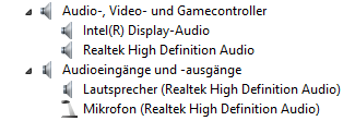

Bei Windows 8.1 sieht es so aus:

Fast Boot zu deaktivieren, hat leider nicht geholfen. Ist das normal, dass unter Windows 10 ein Eintrag für die Lautsprecher und einer für die Kopfhörer existiert bei „Aduioeingänge und -ausgänge“? Unter Windows 8.1 ist das nicht so.

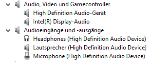

Ich habe nun auch mal alle Einträge über den Geräte-Manager unter Windows 10 deinstalliert. Nach einem Neustart sah es dann so aus:
Doch leider funktioniert der Sound über die Kopfhörer auch weiterhin nicht. Sehr kurios.

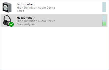

Zumindest wird aber Sound bei den Kopfhörern erkannt, wenn ich etwas abspiele:
