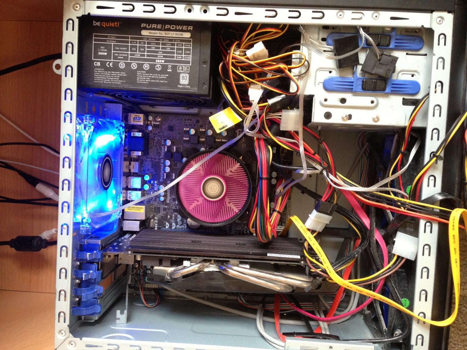

Soo CPU-Lüfter angekommen und er ist zu laut :(
Er ist etwa genau so laut wie der Boxed und das ist definitiv zu laut.
Ich werde ihn nun zurückschicken und mir einen neuen anschaffen.
Hier ist ein Foto vom Inneren meines PCs mit dem eingebauten CoolerMaster-Lüfter.
Der Platz für ein Kühler ist sehr begrenzt, da die Grafikkarte schon recht groß ist:
Unten ist die Graka und rechts sehr nah am Lüfter auf schon der RAM-Riegel.
Der eingebaute Kühler: 110 x 110 x 40 mm
Der Thermaltake Flexi 150 x 126 x 92 mm
weshalb ich glaube, dass der Flexi nicht mehr passen wird :(
@Dukeks
Du kannst mal versuchen den CPU Lüfter nicht am CPU Fan sonder am SysFan zu betreiben und die Geschwindigkeit runterregeln sofern dein Board sowas zulässt. Ich habe festgestellt das 3pin Lüfter nicht zwingend an einem 4pin CPU Fan Anschluss regelbar sind aber an einem 4pin Sys Fan Anschluss schon. Probiere es aus und du kannst es vielleicht auf eine niedrige Lautstärke bei akeptabler Kühlung runterdrehen. Oder aber entscheide dich für einen etwas teureren Kühler mit PMW Lüfter.
Geräusche in einem PC kann vieles sein und macht auch vieles aus. Sogar SSD'S können fiepen oder ganz dezent surren, Chips auf Boards, Spulen von Netzteilen, Lagergeräusche von Lüftern, RAM, Festplatten sowieso usw.
Schau dir dann halt mal den Thermalright True Spirit 90 an. Der passt auf jeden Fall.
Edit:
Hast du wirklich erwartet das ein Kühler der dem boxed fast identisch ist besser/leiser kühlt?
