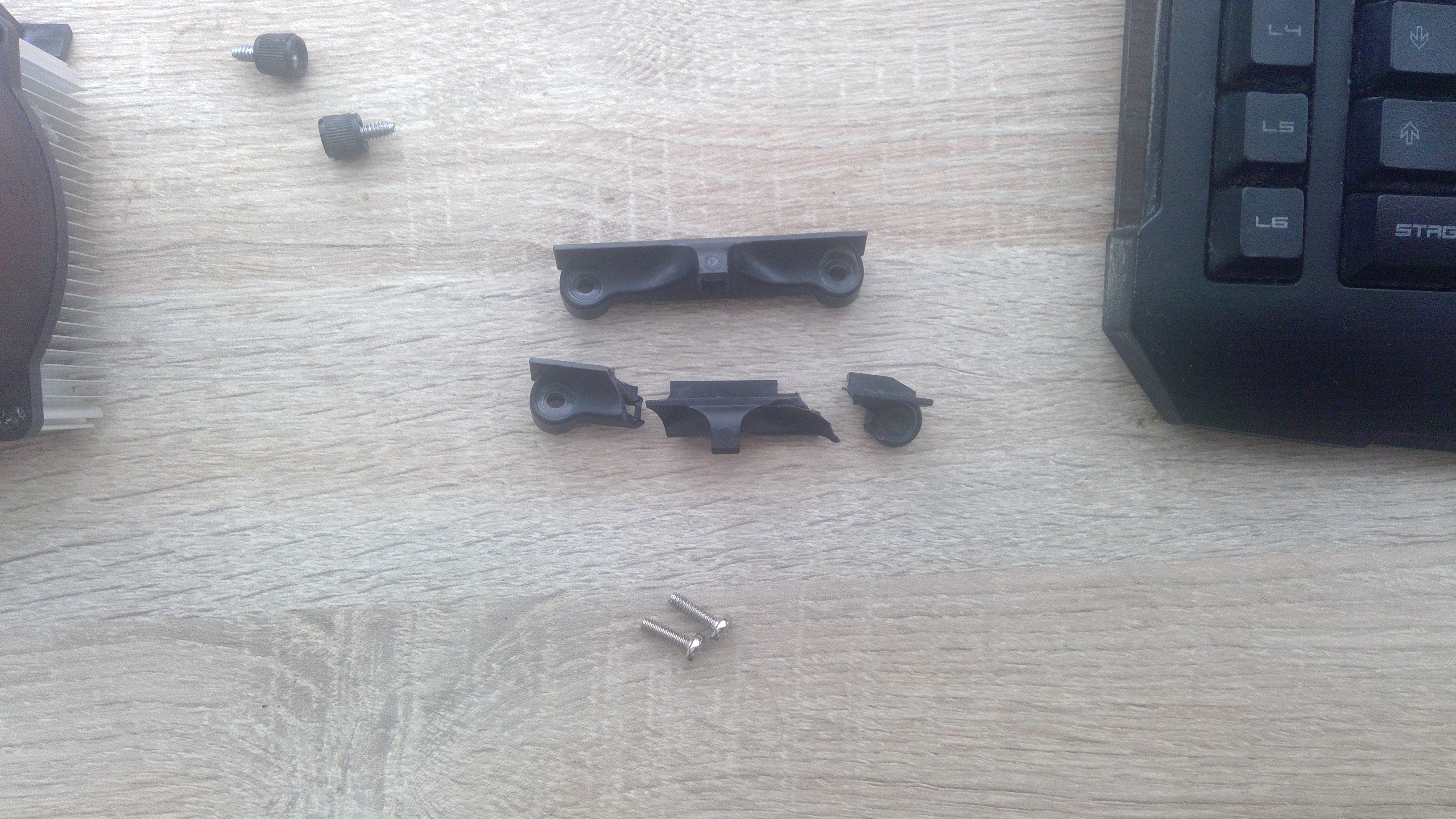

Denke fast das muss so, dafür liegt es zu gleichmäßig gegenüber als das ich da auf Gewalteinwirkung tippen würde. Soll es dir offenbar erleichtern andere Module zu installieren.
War nun auf der Rückseite so eine Platte? Irgendwo dran festgeschraubt müssen die Stege ja gewesen sein.
Und ja, bitte mal ein Foto von dem was nun kaputt ist.
Ist die Backplate jetzt hinter dem Board runtergefallen? Gewinde sehe ich keins mehr.

Hier die kaputte Halterung. Die musste ich ja rausschrauben. Spätestens, wenn ich sie austauschen will..
Und ja, die Platte war hinten dran. Die habe ich natürlich "aufgefangen" als ich die Halterungen rausgedreht habe.

Ok, die Dinger kriegst du auf Ebay oder im Schrott des lokalen PC Ladens vermutlich.
Die sind aber nicht trivial in drei Teile zu brechen... jedenfalls hab ich die als eher zäh in Erinnerung.
Reaktionen: FaiX
Alles klar. Dann versuche ich mal, diese Dinger auszutauschen und hoffe, dass damit das Problem behoben ist. Vielen Dank!
Wie gesagt, ich wüsste echt nicht, wie ich die kaputt gemacht haben soll. Ich habe nie am Kühler o.ä. rumgeschraubt. Höchstens, wenn ihr meint, das kann beim Transport passiert sein, dass es passiert ist, als ich umgezogen bin. Anders kann ich mir das nicht erklären.

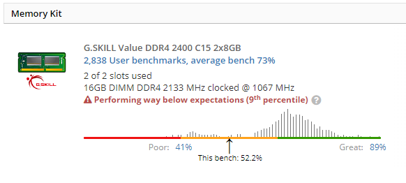

Na die Kiste ist schneller. Und du hast 2400MHz RAM drinn, der läuft nur reduziert auf 2133MHz.
771344
Reaktionen: FaiX
FaiX schrieb:
.....dass es passiert ist, als ich umgezogen bin.
Merke: Ein Mainboard sollte beim Transport immer liegen. Gerade eben wenn schwerere Kühler oder GPU's ins Spiel kommen und nicht demontiert werden können/wollen.
Glück für dich, dass es nur so ein "Pfennigproblem" ist ;)
