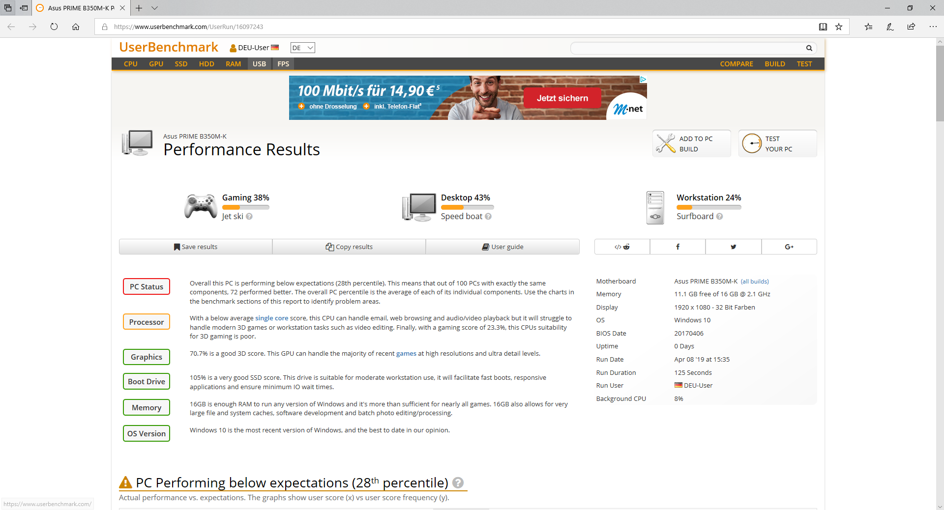

Hier noch ein Screenshot von Userbenchmark
Reaktionen: Stuxi, cm87 und UNDERESTIMATED
Reaktionen: UNDERESTIMATED
Reaktionen: cm87 und Revan1710
AM4, 1 CPU, 6 cores, 12 threads
Base clock 3.6 GHz, turbo 0.95 GHz (avg)
0,95GHz? Also stimmt was mit der CPU nicht ;)

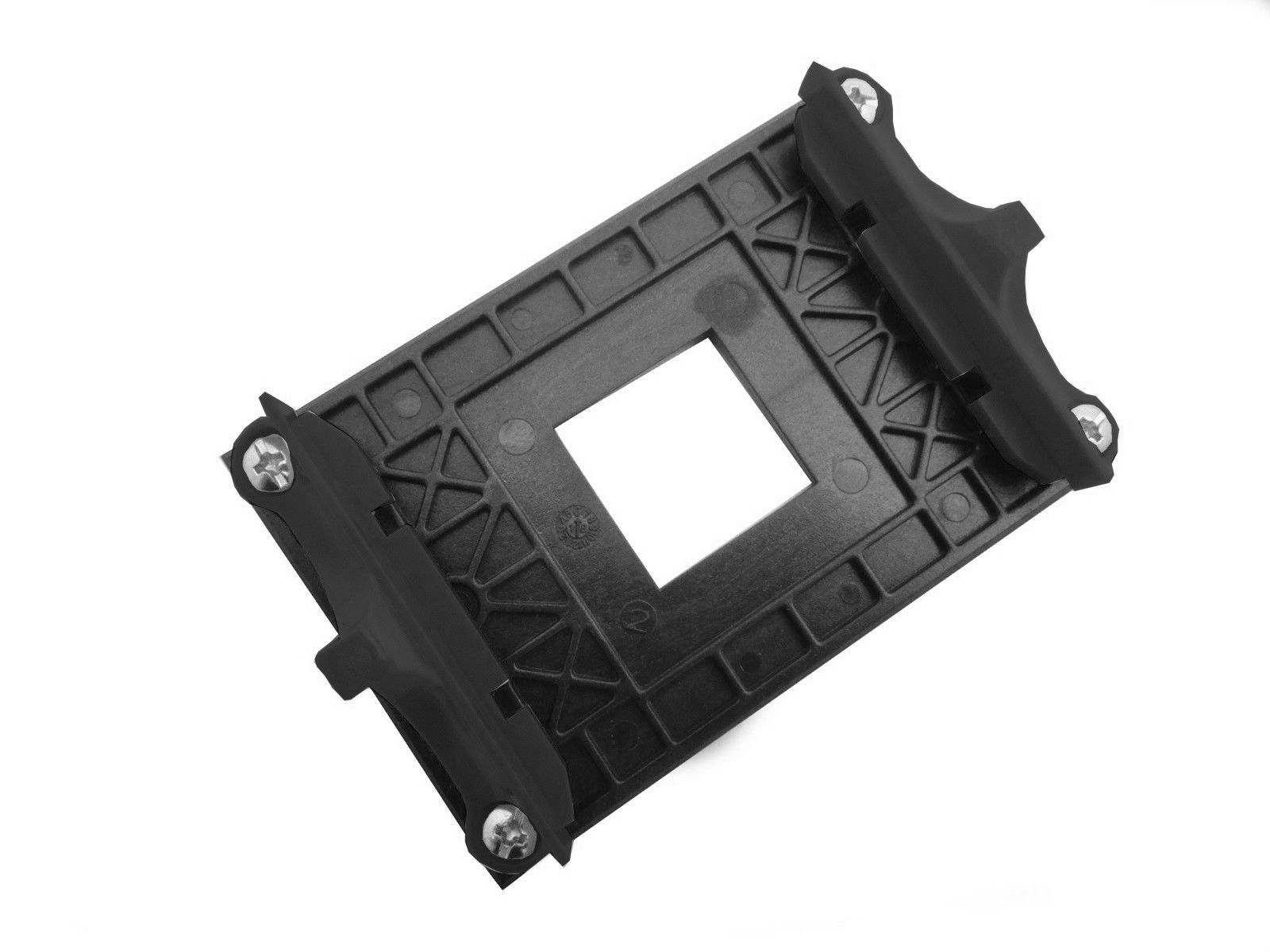

Nein. Solange der Sockel ganz ist reicht ein neues Retention Modul wie bildlich von @Ned Flanders erwähnt.
Wenns am Kühler abbricht wie diese IntelPushPins muss halt ein neuer Kühler her, die Befestigung ist bei AMD meines Wissens aber wenn am OriginalRetention Modul hängend immer mit Metallklammern versehen.
Das Retentionmodul findet man auf ebay um 5€ oder zur Not, Dank Kompatibilität bis runter zu AM2 auch auf dem Wertstoffhof :P
Noch eine kurze Nachfrage: Wenn ich mir eine solche Halterung bestelle, welche würde denn passen? Weil auf den Bildern sind überall diese "schwarzen Bretter" mit dem Loch in der Mitte für die CPU. Bei mir waren nur die beiden Außenhalterungen ohne dieses Brett. Passen die mit Brett trotzdem?
Das Brett ist auch bei dir vorhanden, nur eben auf der anderen Seite des Mainboard.
Ich würde auch meinen Mainboardhersteller mal lieb fragen ob der nicht eines senden kann.
Dann passt es in jedem Fall ohne gehake und mit etwas Glück zahlst du für das Stück Plastik nur das Porto.
Selbst ein "Steg" sollte reichen - theoretisch brauchst du nicht mal das ganze Modul.

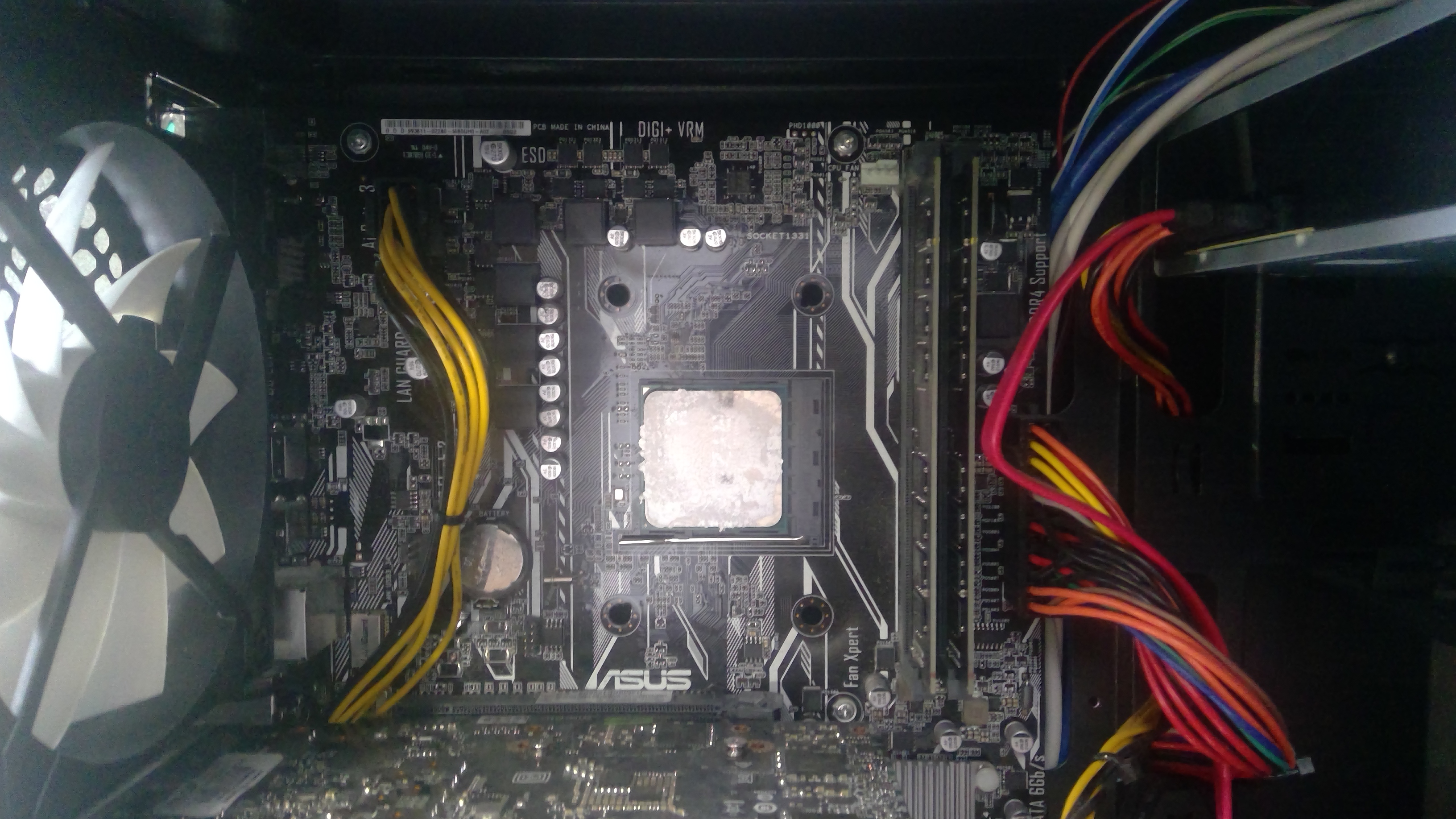

Hier in den Sockeln sind ja so kleine "Auskerbungen". (rechts oben und links unten auf dem Bild). Ist das normal oder ist das schon so schlecht, dass man sich ein neues Board holen müsste
Mach doch mal ein Bild von der Stelle wo etwas abgebrochen ist....
Jetzt hast du ja die Halterung abgeschraubt... Normalerweise verriegelt/entriegelt man den Kühler ja nur.
Es ist auch sehr schwer etwas an diesen Halterungen abzubrechen... da gehört schon etwas begabung zu.
