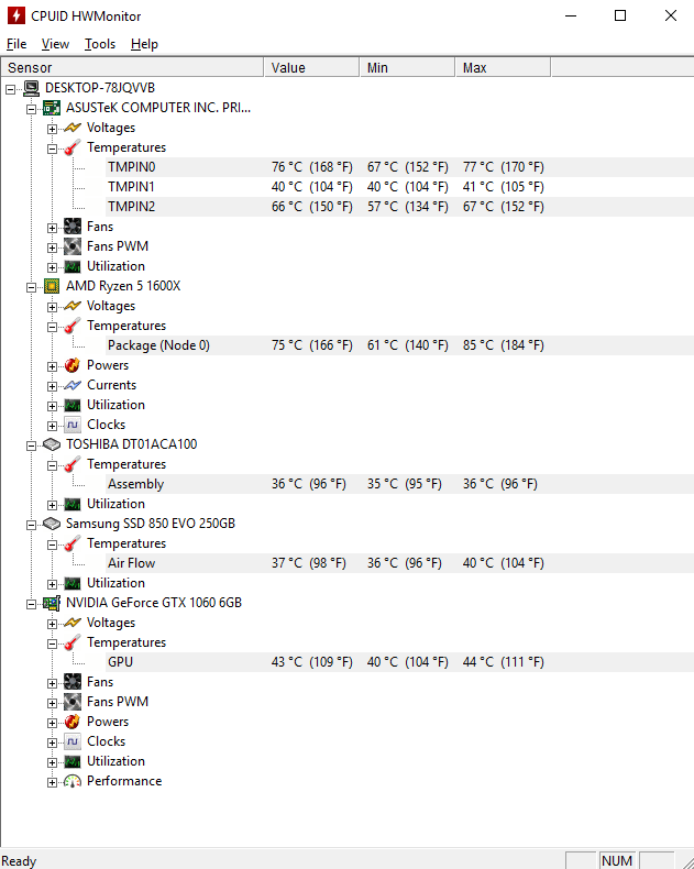

Er bläst aus dem Gehäuse heraus. Und ja der links vom CPU ist es. Ich habe Temperaturen zwischen 60 und 80 Grad beim CPU laut HWMonitor.
60-80 Grad im idle auf dem Desktop oder in Spielen? auf dem Desktop wäre das definitiv zu hoch
Bei beidem. Beim Spielen geht es nicht wirklich höher.

Hier ein Screenshot während des Spiels.

60-80°Celsius minus 20°C Offset ;) Du liegst also bei 40-60 und das ist OK, trotzdem könnte man mal die Wärmeleitpaste und den CPU Kühler überprüfen ;)
