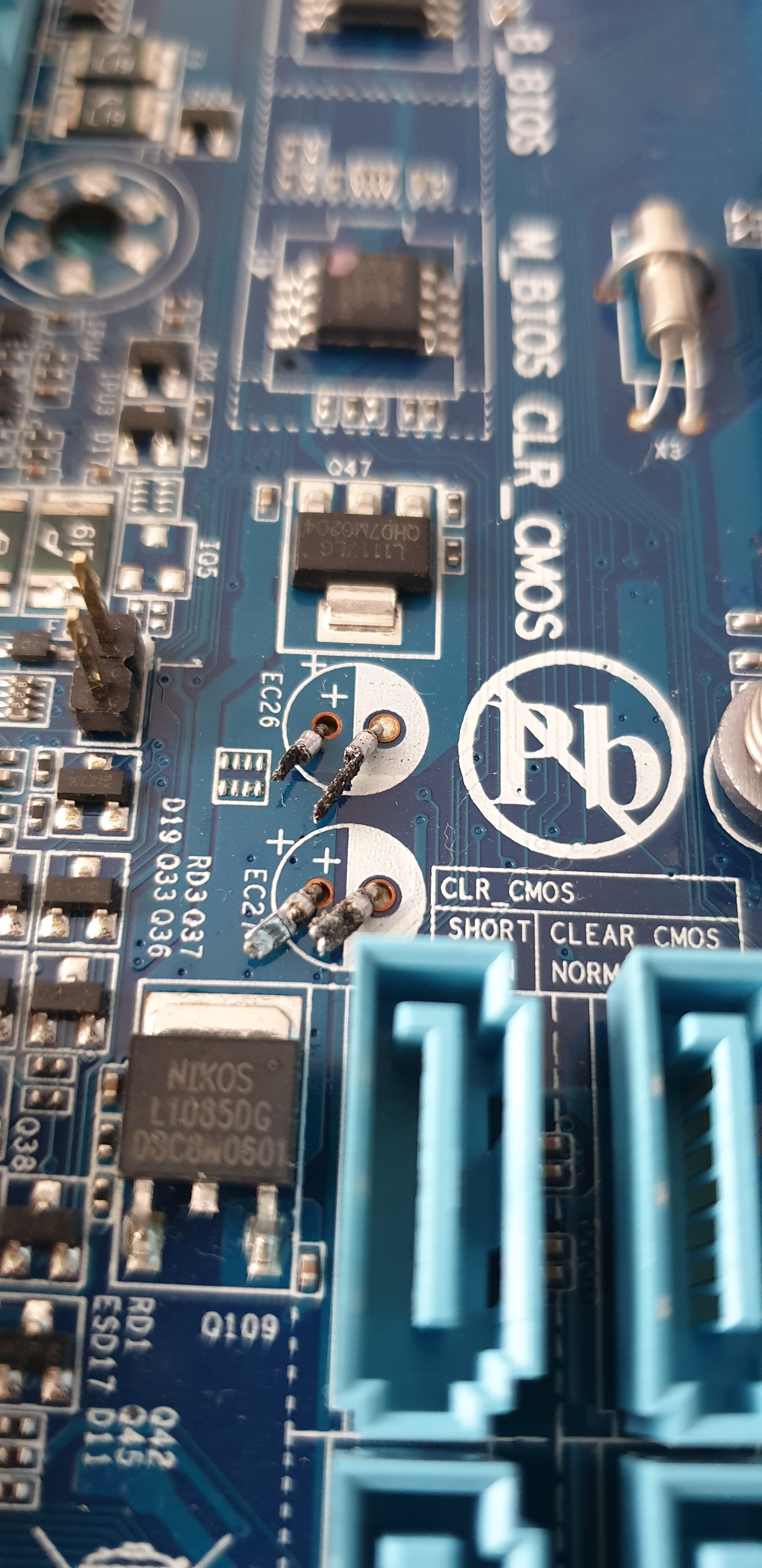

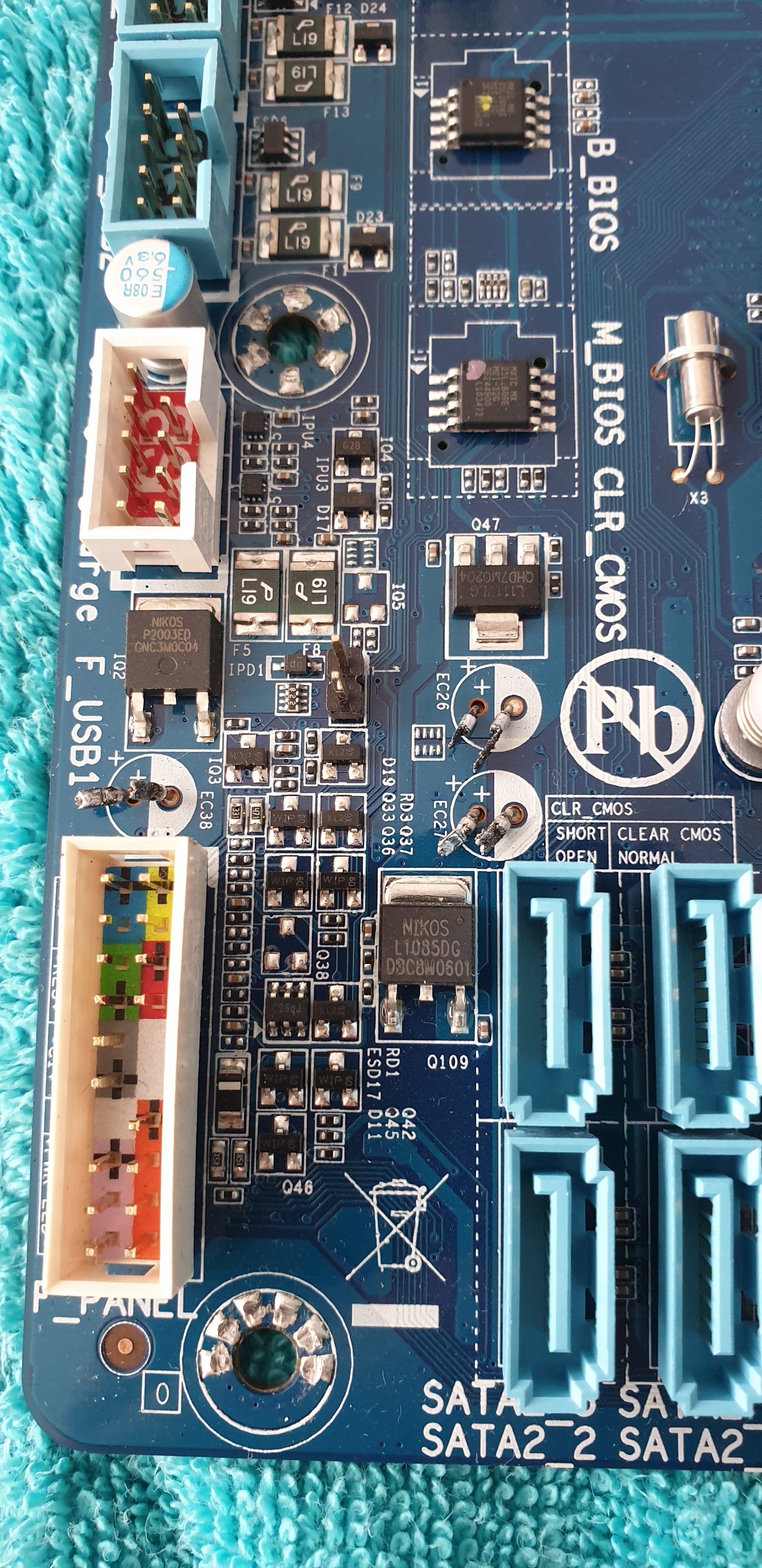

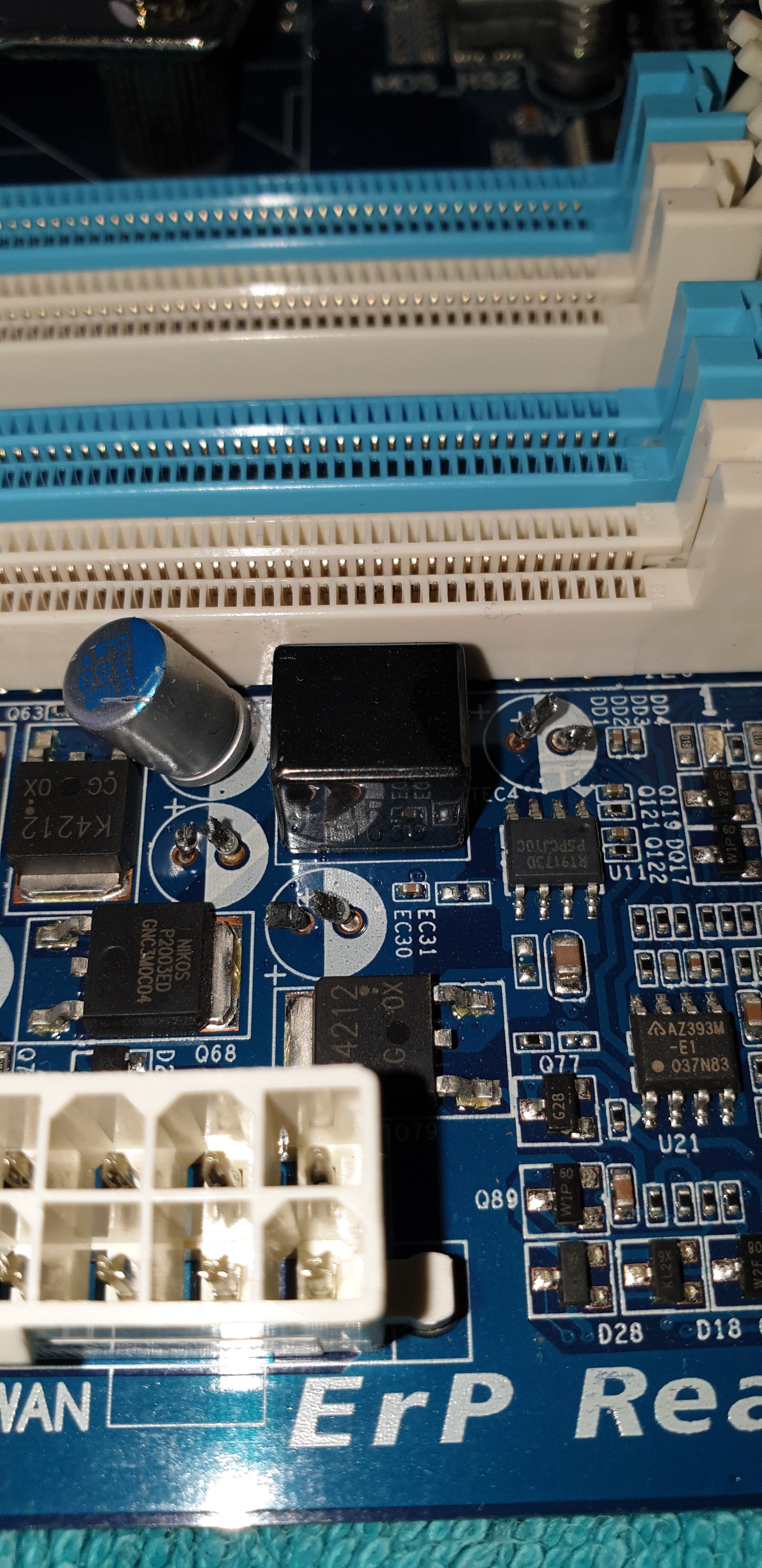

Hallo. Ich habe mir vor ca. zwei Monaten einen gebrauchten Computer zugelegt. Hatte von Anfang an das Fehlerbild, dass mein PC im Kaltstart kurz vor dem Windows Logo abgestürzt ist. Nach dem Absturz ist der PC reibungslos hochgefahren und auch nicht mehr abgestürzt.
Sobald der PC länger als 1 Stunde aus war kam erneut das selbe Fehlerbild. Mein Gedanke ist, dass Kondensatoren defekt sind. Habe also ein neues Netzteil eingebaut. Erfolglos. Fehlerbild weiterhin anstehend. Ich entschied mich, den PC komplett auseinander zu nehmen und mir die einzelnen Bauteile zu begutachten. Optisch keine Mängel außer dass auf dem Mainboard Kondensatoren fehlen. Zumindest meine ich, dass es Kondensatoren sind. Für mich sieht es aus, als hätte der vorbesitzer gezielt die Kondensstoren ausgelötet! Schaut euch bitte das Bild an. Oder vertue ich mich? Ist das vielleicht normal das an den Stelle Kondensatoren fehlen? Für mich eigentlich eindeutig weil auch die Kondensatoren keine angeschmort und umgeknickt sind. Hat da jemand Erfahrungen mit gemacht und kann mir sagen wieso man sowas macht?

Bevor ich die Bilder gesehen habe, hätte ich gesagt "Völlig normal, Standard. Auf dem Mainboard wurde lediglich Platz gelassen für ein größeres Modell, dass dann eben mehr Ausstattung und Kondensatoren bekommt" ... aber nach den Bildern, muss ich sagen, bin ich am staunen :D Das sollte so nicht sein :D
Wurden die auf der Rückseite überbrückt oder warum funktioniert das Board überhaupt noch ;D
:o eindeutig abgelötet bin ich der Meinung
Warum macht man sowas ?
Und dann auch noch verticken....Unglaublich !
Wenn Du an dem System hängst : Finder heraus welche Kondensatoren das genau sind und löte sie ein.
Wenn nicht : Weg damit.
Mfg
Geplatzte Elkos vorm Verkaufen entfernt, eher rausgerupft, damit es nicht so auffällt ... :pcangry:
Reaktionen: areiland, GERmaximus, Sennox und eine weitere Person
Abgelötet? Die Teile wurden abgerissen.... Richtig geil ^^ Wie man auf so eine Idee kommt 😂
Ich würde mir vielleicht hier im Forum Detailbilder von den Bereichen geben lassen und die Elkos selber neu einlöten. Elkos bekommt man ja für paar Cent.
Abgelötet ... die wurden einfach abgerissen. Würde ich so nicht weiterverwenden.
Warum auch immer er das getan hat. Dass so viele Elkos hops gehen ist unwahrscheinlich.
Reaktionen: Chesterfield

Sowas habe ich auch noch nicht gesehen :D Da das Teil noch läuft, könntest du Neue einlöten. Da Boards ein mehrlagiges PCB haben, ist es schwierig zu sagen, welche für was zuständig sind. Die Unteren sind aber evtl. nur zur Spannungsstabilisierung für die USB Ports am Frontpanel, falls du das nicht nutzt kannst du sie weg lassen. Die neben dem RamSlots dienen aber mit ziemlicher Sicherheit auch der korrekten Funktion des Arbeisspeichers, und da dürfte dein Absturzproblem liegen. Falls das Board etwas wehrt ist, lohnt sich das Reparieren vielleicht.
Aber ausgelötet hat die Niemand, sondern einfach abgerissen.
Kondensatoren werden oft zur Spannungsstabilisierung eingesetzt. Wundert mich also nicht, das die Kiste noch läuft. Nur ohne stabile Spannung halt nicht mehr stabil ;)
Die Kondensatoren wurden nicht ausgelötet sondern eher herausgerissen.
Es wird schwierig die richtigen Kondensatoren zu finden.
Die wenigsten Nerven wird es dich kosten einfach ein neues Mainboard zu kaufen.
Warum haste die Kiste überhaupt behalten wenn der Fehler von Anfang an da war und nicht schon früher geschaut?
Im Prinzip bleibt ja nichts Anderes übrig als Denjenigen anzuschreiben und mit ihm das zu klären, wenn gleich du auch ordentlich zu spät kommst, wenn du die Kiste jetzt schon 2 Monate hast.
In Betrieb nehmen oder unbeaufsichtigt lassen diese Kiste würde ich aber definitiv nicht mehr.

Die kann man schon tauschen, vor allem jetzt ist das auslöten recht easy ;) Ersatz lässt sich bestimmt auch finden finden.
wenn man die werte der kondensatoren kennt, lässt sich das recht einfach reparieren, wenn man etwas erfahrung im löten mit platinen hat.

Neue Elkos einlöten könnte evtl sogar gehen, falls die "Restbeine" noch anständig Kontakt haben kann man ja an denen ansetzen.
