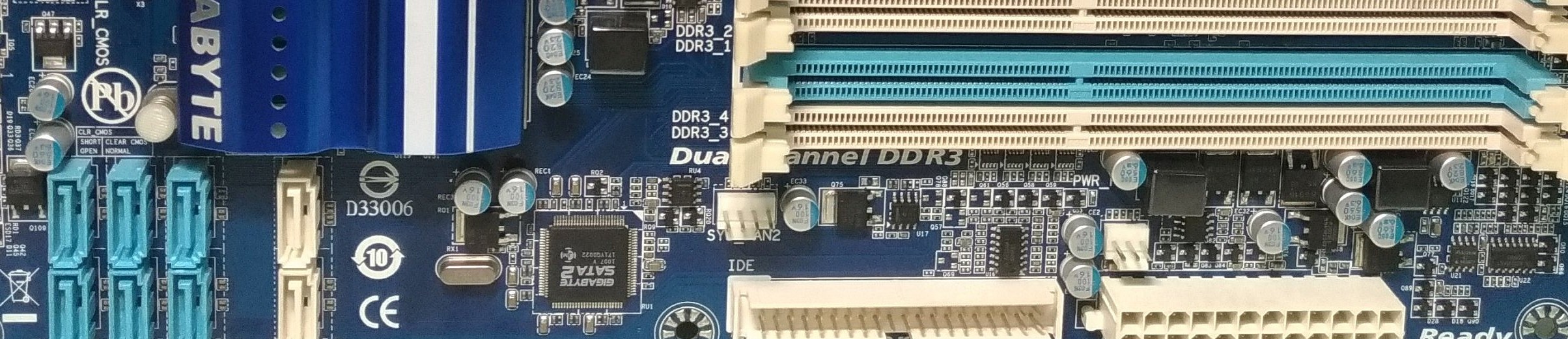

Auf Gigabyte Mainboard fehlen Kondensatoren

Man entfernt vorher natürlich die "Restbeine" und lötet die Elkos fachgerecht an der Unterseite an. Wie sieht das denn aus, wenn da Bauteile an der Platine baumeln?!Sennox schrieb:Neue Elkos einlöten könnte evtl sogar gehen, falls die "Restbeine" noch anständig Kontakt haben kann man ja an denen ansetzen.

Warum macht man sowas? Elkos sind Centartikel, falls man neue braucht... außerdem würde jemand mit Löterfahrung die Dinger ordentlich entlöten.
Entweder daran hat sich ein ahnungsloses Kind ausgetobt oder da wollte jemand sicher gehen, dass das Board nicht mehr von jemand anderem benutzt wird.

Weil die Platine warhscheinlich mehrschichtig ist und es nicht gewiss ist wie genau die Elkos verbunden sind.EasyRick schrieb:Man entfernt vorher natürlich die "Restbeine" und lötet die Elkos fachgerecht an der Unterseite an. Wie sieht das denn aus, wenn da Bauteile an der Platine baumeln?!
Daher würde ich die Beine dran lassen, stört auf so nem Board ja auch nicht wenn die neuen Elkos nen Centimeter mehr abstünden.

Über die Google-Bildersuche findet man von dem Board Bilder, und ja, da gehören überall die Elkos hin. Es gibt sogar hochauflösende, bei denen man eventuell den Typ entziffern kann.Kostenexplosion schrieb:es ist ein Gigabyte GA-P55-USB3 Mainboard.

Sennox schrieb:Weil die Platine warhscheinlich mehrschichtig ist und es nicht gewiss ist wie genau die Elkos verbunden sind.
Du darfst davon ausgehen, dass genau das keine Rolle spielt. Verlötet wird nicht "mittendrin" (in den Platinenschichten), wie sollte das auch funktionieren, sondern nur die "Bodenplatte" auf der man auch den Lötzinn sieht.

Richtig. Entweder sind es durchgesteckte Bauelemente, dann kann fertigungstechnisch nur auf der Rückseite verlötet werden. Oder es sind geklebte SMD Bauteile, dann kann nur auf der Vorderseite verlötet werden. Bei solchen Elkos sind es in der Regel durchgesteckte Bauelemente. Da die Elkos schon weg sind, kann man die Beinchen recht einfach auslöten. WICHTIG: Solltest du dich entschließen neue Bauteile zu besorgen und einzulöten, dann achte beim Einbau auf die korrekte Polarität (die Markierung auf der Oberseite gibt die an)! Sonst lebt der Elko nicht lange.Schrammler schrieb:Du darfst davon ausgehen, dass genau das keine Rolle spielt.
