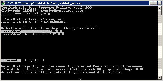

hallo forum,
ich kann neuerdings nicht mehr auf meine festplatte zugreifen.
ich bekomme folgende fehlermeldung "auf h:\ kann nicht zugegriffen werden. die datei oder das verzeichnis ist beschaedigt und nicht lesbar".
der fehler trat unvermittelt auf.
ich habe mit dem pc gearbeitet. ploeztlich liessen sich datein und ordner nicht mehr oeffnen und schliesslich ging das soweit dass das system eingefroren ist. ich habe nichts an den partitionen veraendert oder mit einem entsprechenden tool daran etwas gemacht.
einen naechsten neustart konnte ich dann nicht mehr miterleben. mittlerweile habe ich einen neuen pc wuerde aber nachmoeglichkeit gerne meine daten von der alten platte retten. es handelt sich um eine seagate barracuda mit 200gb (186gb). es muesste eigentlich noch alles vorhanden sein da ich auf die platte noch nichts geschrieben habe.
ein 48bitLba fehler ist es nicht da ich win2000 sp4 nutzte und das biglba patch aus ausgefuehrt hatte. ausserdem ist die platte in 3 partitionen aufgeteilt. 20gb fue das system und 2x ca 80gb fuer daten. der bug tritt doch nur auf wenn man groesser als 136gb nutzt. aber wie gesagt das biglba patch hatte ich bei neuinstallation ausgefuehrt.
ich habe schon versucht mit "partitionTableDoctor" die partitonen wieder herzustellen aber bislang ohne erfolg. das tool erkennt zwar alle partitonen aber daten koennen nicht gelesen werden. diverse recovery tools (easyRecovery/getDataBack) habe ich auch schon drueberlaufen lassen aber die finden nur teile der daten und naturlich nur die die mir nicht wichtig sind ;)... mit testdisk kenne ich mich nicht sonderlich gut aus. ich habe hier im forum schon einiges zum thema gelesen aber selbst weiss ich nicht recht was zu tun ist. moeglicherweise ist ja auch alle verloren. aber vielleicht sieht einer von euch direkt was das problem sein kann. daher hier mal die testdisk screenshots im anhang.

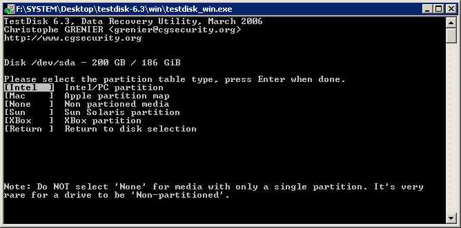

bild01: die entsprechende festplatte wird angezeigt und mit enter bestaetigt.
bild02: intel partition ausgewaehlt und bestaetigt

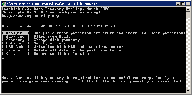

bild03: analyse ausgewaehlt und bestaetigt

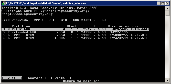

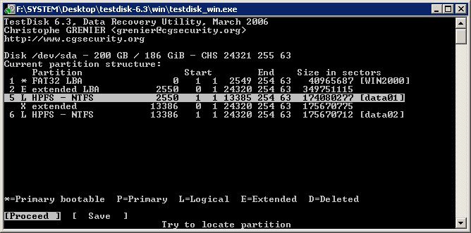

bild04: die gefunden partitonen. sieht fuer mich als laien ganz gut aus. meine daten die ich brauche liegen auf data01. daher waehle ich die aus und bestaetige. "proceed" mit enter.
bild05: ich waehle in der liste data01 aus und druecke dann P fuer list files

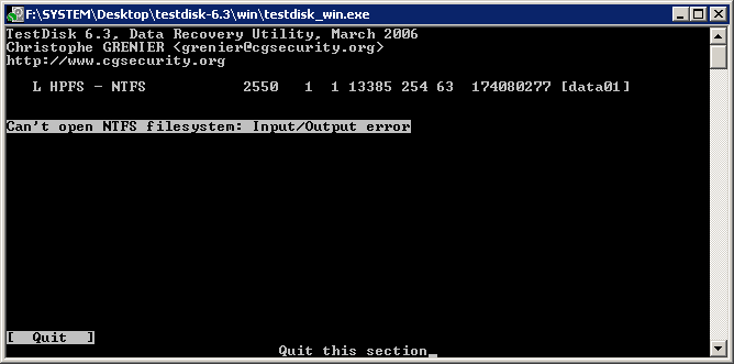

bild06: (im naechsten beitrag angehaengt...) bei list files bekomme ich nur die fehlermeldung "can't open NTFS filesystem: Input/Output error"

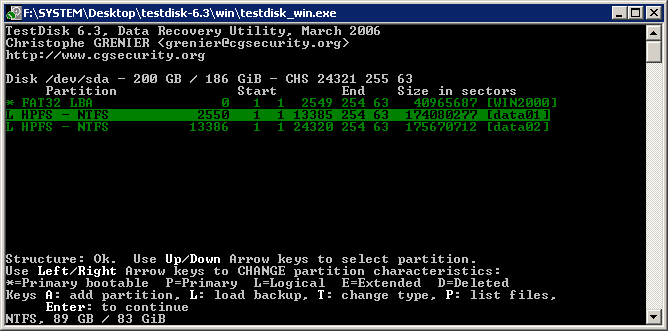

Testdisk zeigt keinen Fehler an.
Sowohl stimmt der Eintrag in der Partitionstabelle wie auch ganz unten am Screen die Bootsektorinfos (Partitionssektor) von der Partition.
Testdisk kann leider nicht helfen.
Auch wird bei p drücken bei der Partition ein Fehler mit dem Dateisystem angezeigt.
Sichere Alternative ist daher Datenrettungssoftware.
