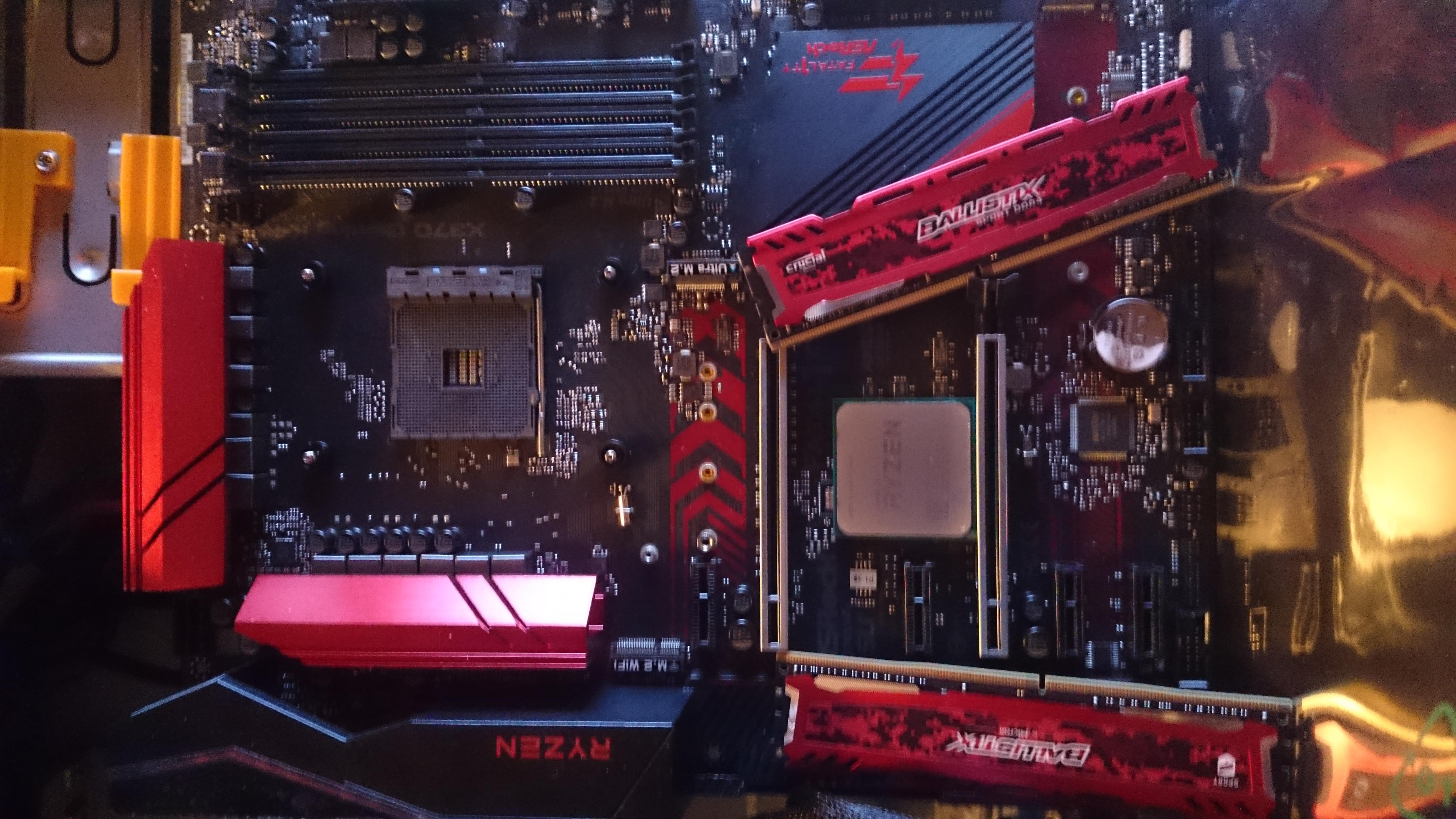

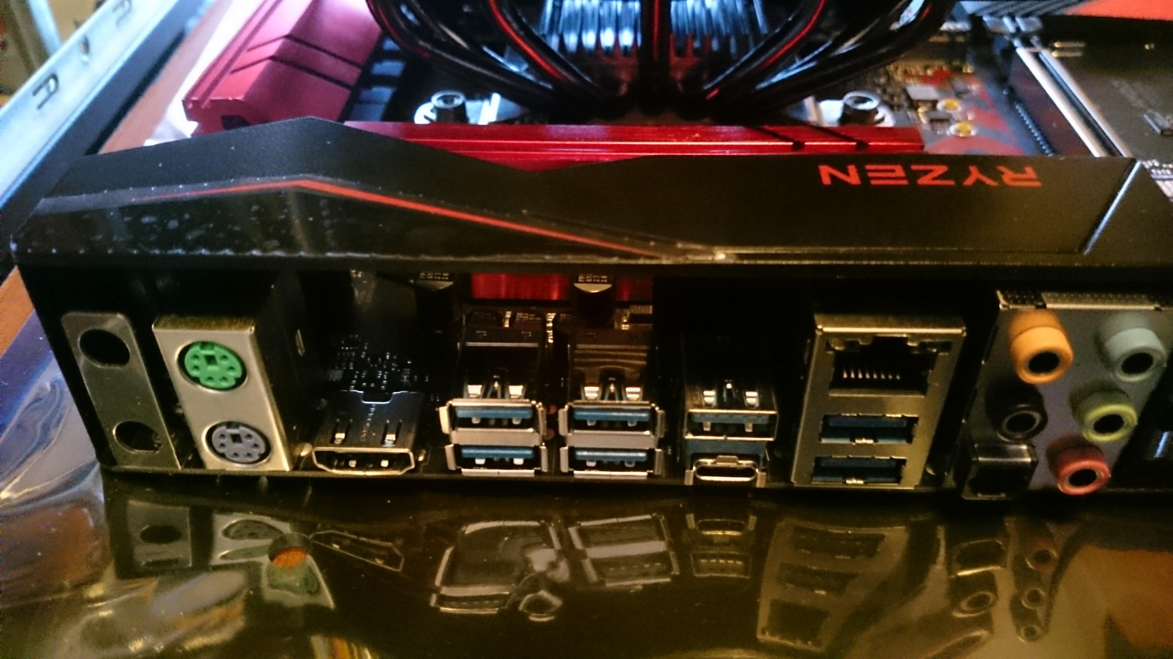

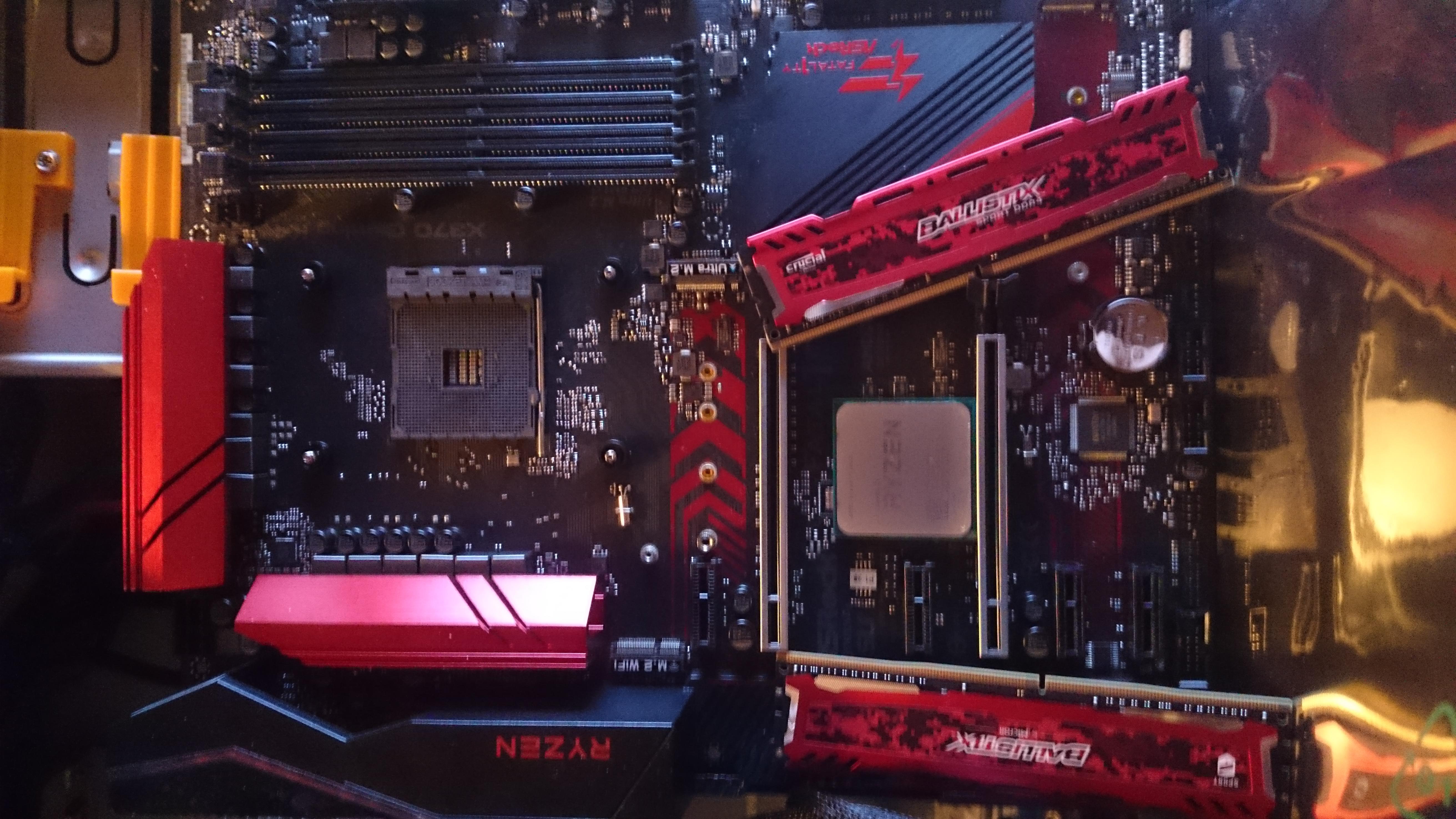

Der erste optische Eindruck ist deutlich besser, als es die Produktbilder suggerierten. Die mattschwarze / rote Lackierung weiß durchaus zu überzeugen. Trotz X370 Chipsatz und vielen Features sieht das Board sehr aufgeräumt aus.
Die beiden PCIe x16 Steckplätze sind gesondert ummantelt. Ob das wirklich mehr Stabilität der Grafikkarte(n) bringt, wird sich noch zeigen müssen. Die Blende über den Rückseitigen Anschlüsse macht einen stabilen Eindruck und auch sonst kann ich an der Verarbeitung erstmal nichts Negatives feststellen.

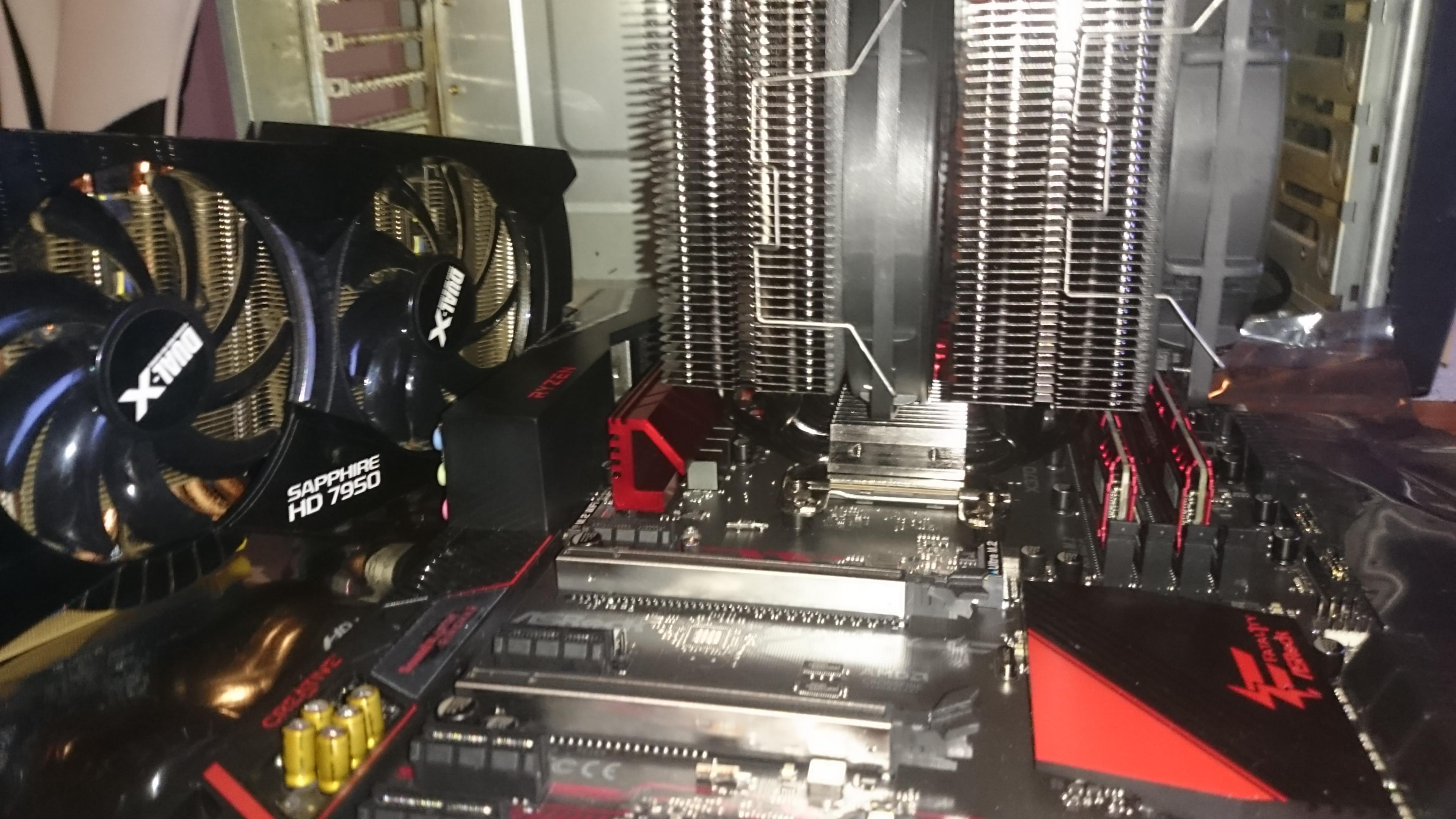

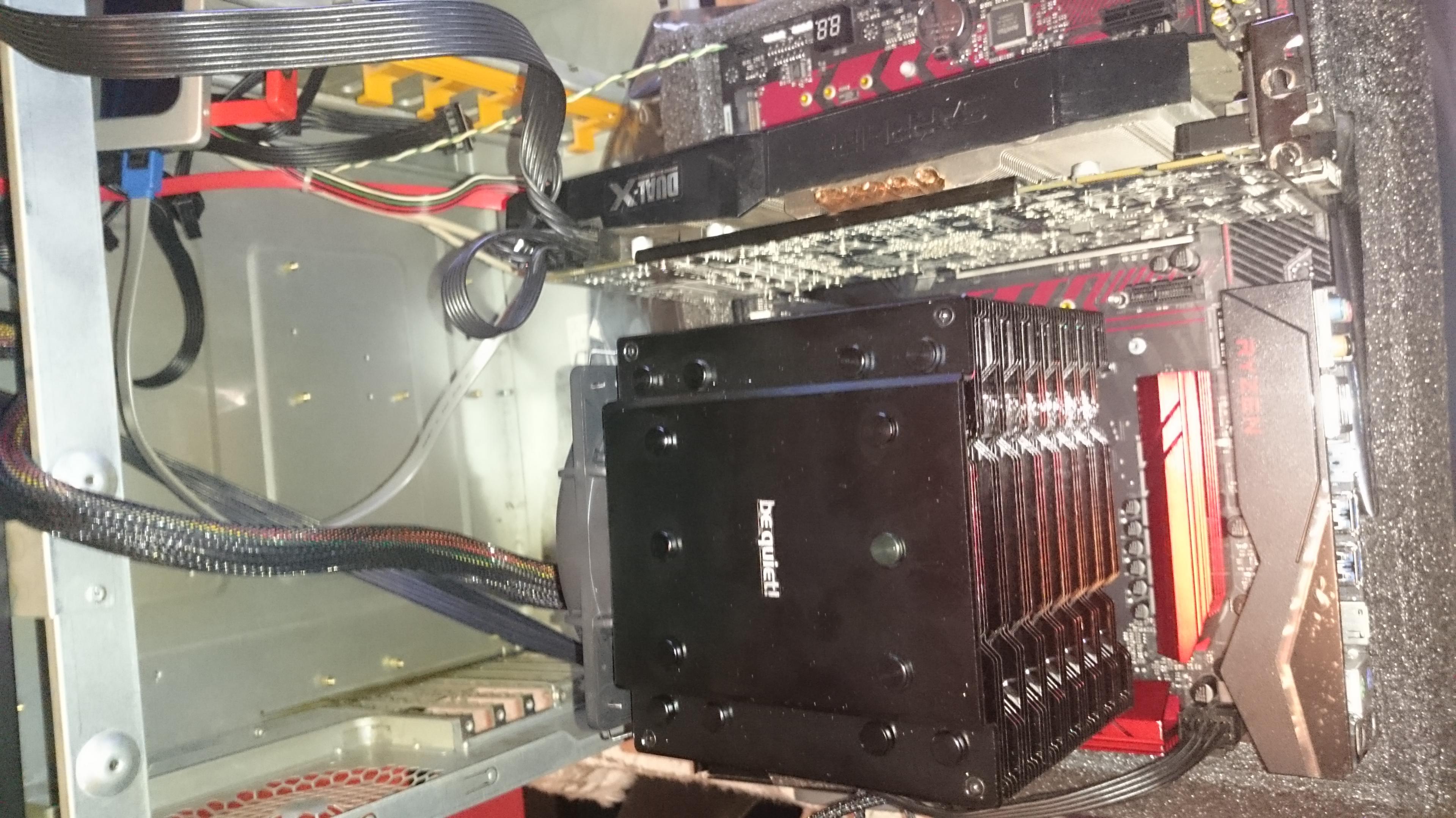

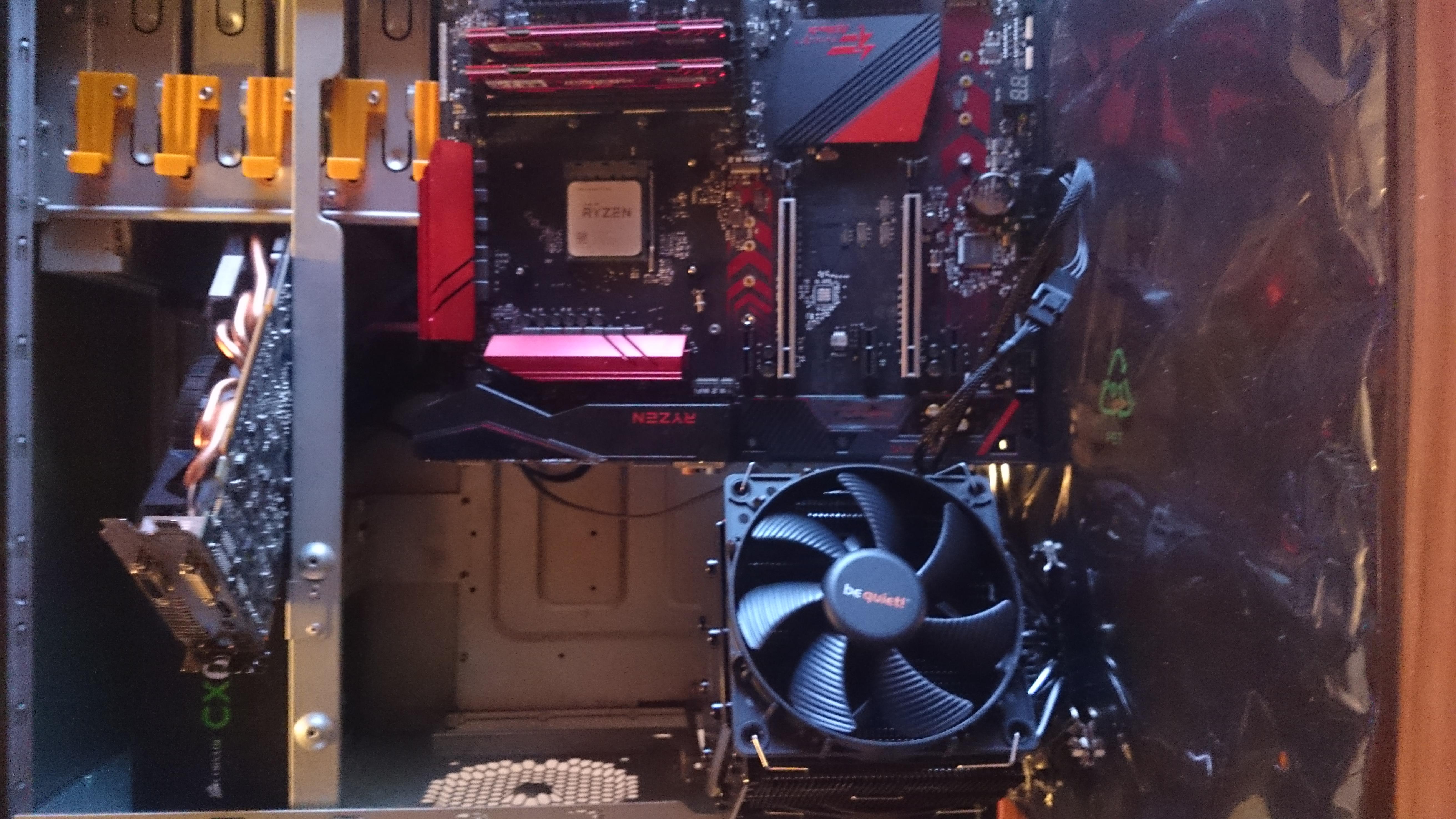

Erster Anlauf im Freiluftaufbau (geschrieben im Testbetrieb)
Nachdem ich nun den Kühler endlich montiert hatte - einfach ist anders - war der Rest nicht schwierig.

Ansonsten gibt mir das Board den Fehlercode 24 aus. Es scheint also auch ein Problem mit dem RAM vorzuliegen. Alles Sachen, die ich natürlich noch angehen werde.

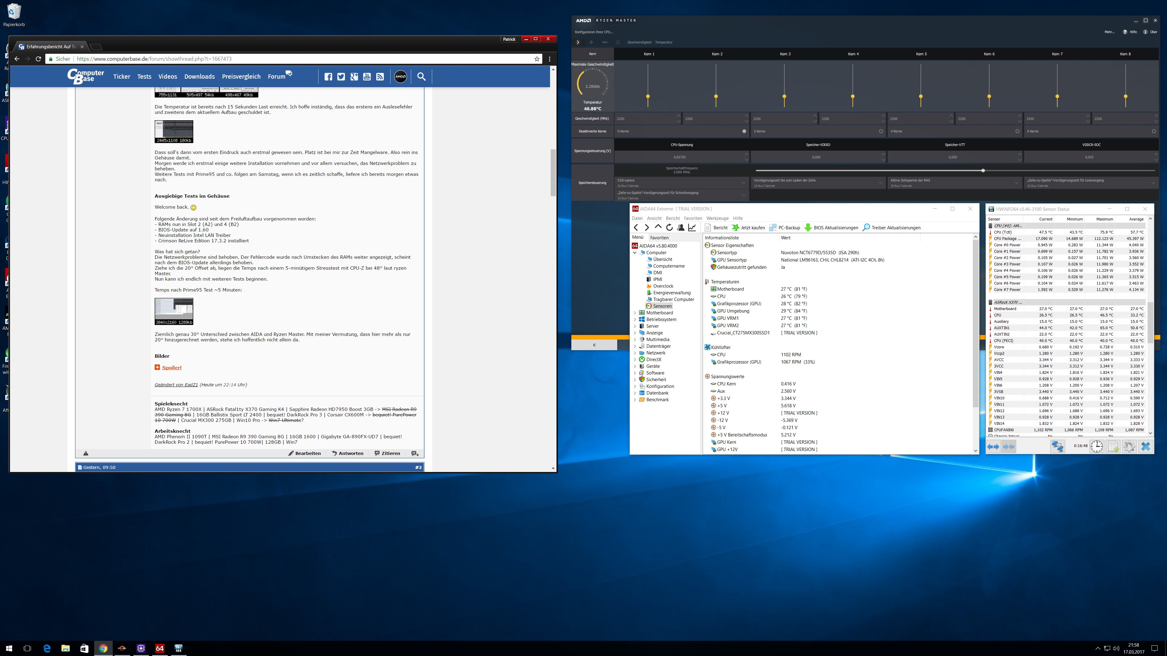

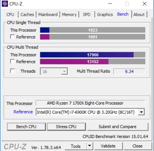

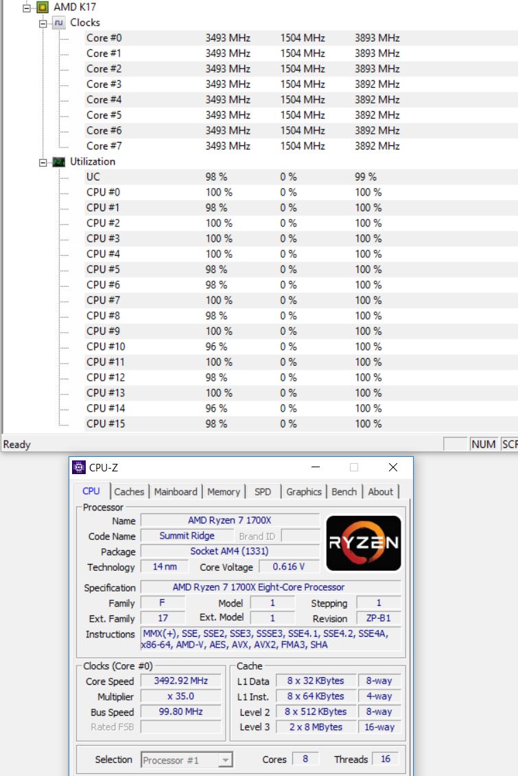

Wie in HWMonitor zu sehen, funktioniert XFR ohne Murren. Der Turbo über alle Cores geht bei Last auf knappe 3.50GHz.
Die Temperatur ist bereits nach 15 Sekunden Last erreicht. Ich hoffe inständig, dass das erstens ein Auslesefehler und zweitens dem aktuellem Aufbau geschuldet ist.

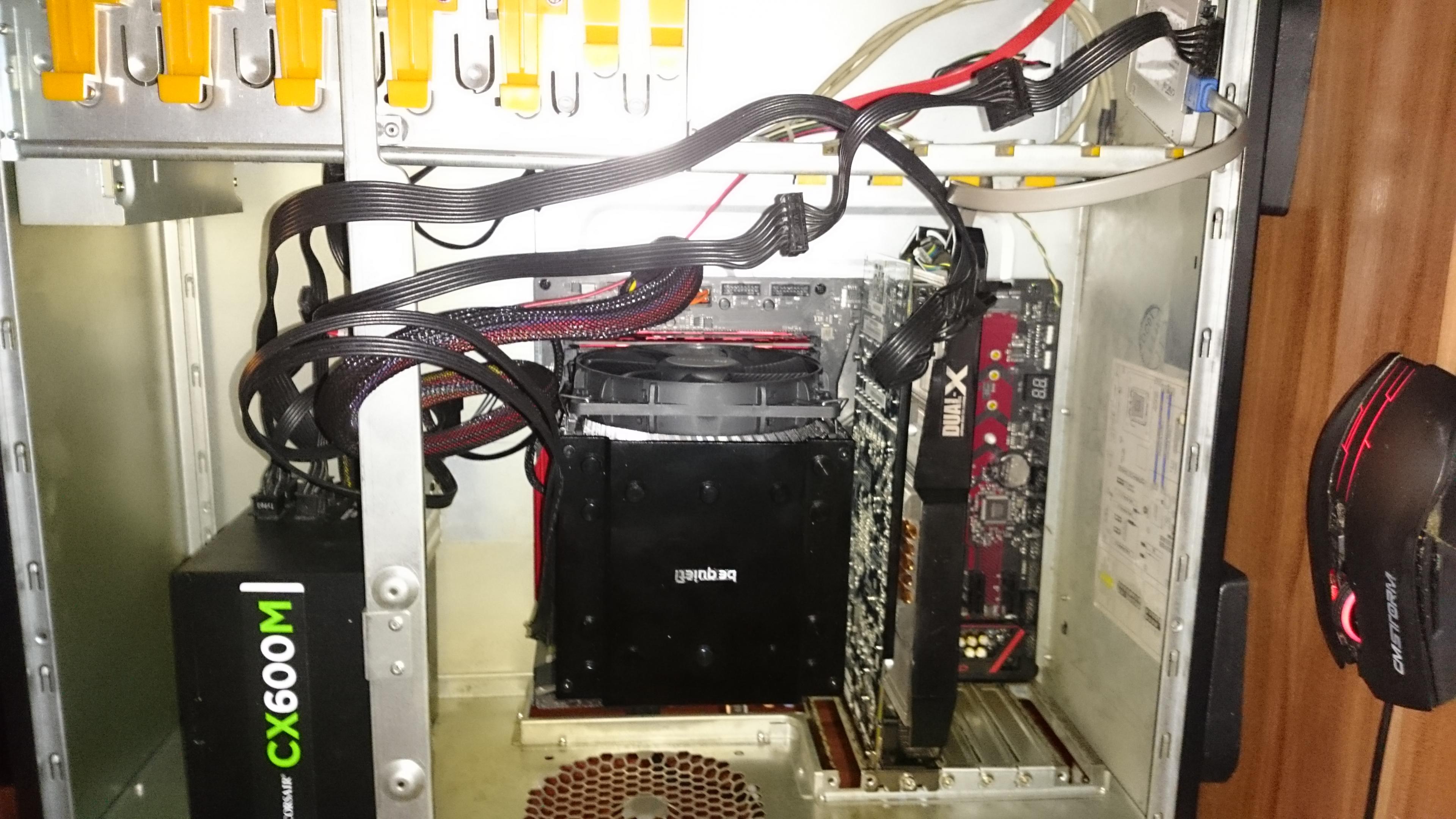

Dass soll's dann vom ersten Eindruck auch erstmal gewesen sein. Platz ist bei mir zur Zeit Mangelware. Also rein ins Gehäuse damit.

- RAMs nun in Slot 2 (A2) und 4 (B2)

Die Netzwerkprobleme sind behoben. Der Fehlercode wurde nach Umstecken des RAMs weiter angezeigt, scheint nach dem BIOS-Update allerdings behoben.

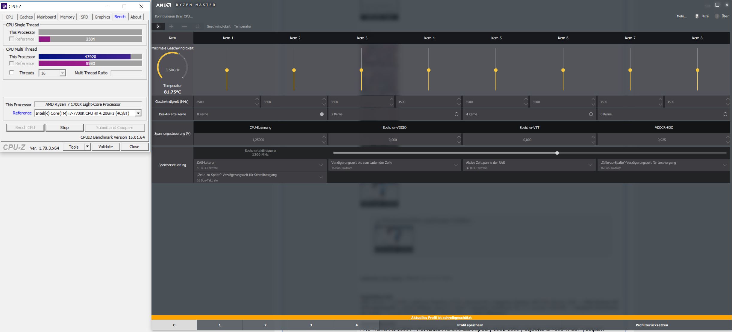

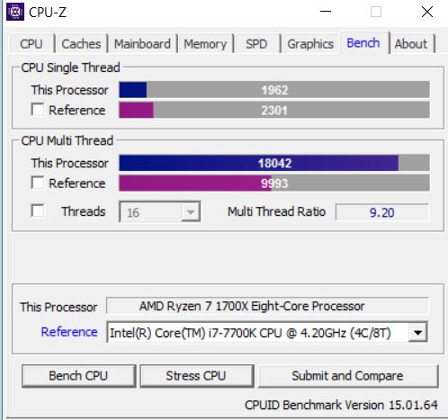

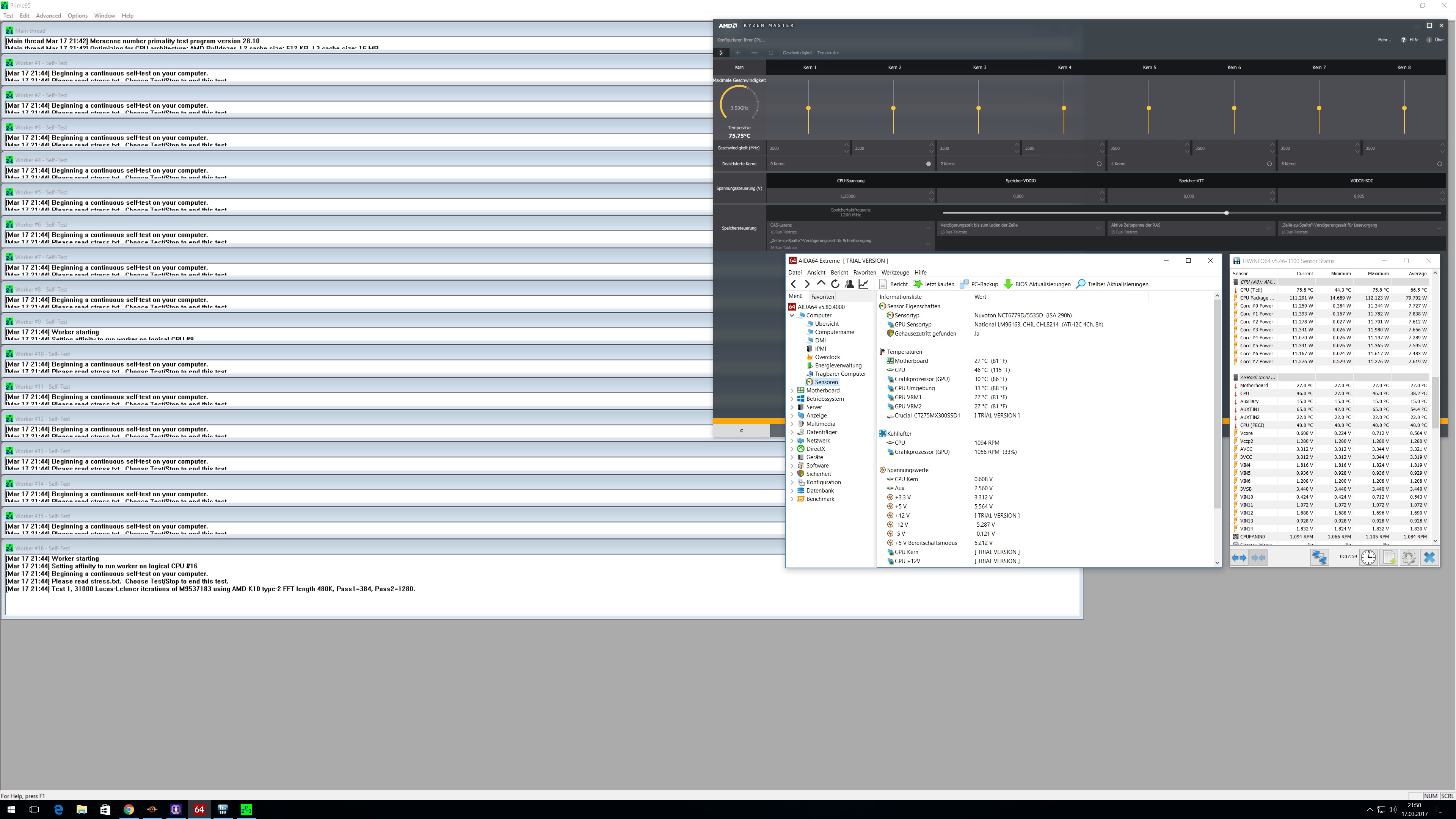

Ziehe ich die 20° Offset ab, liegen die Temps nach einem 5-minütigem Stresstest mit CPU-Z bei 48° laut ryzen Master.
Nun kann ich endlich mit weiteren Tests beginnen.
Temps nach Prime95 Test ~5 Minuten:
Ziemlich genau 30° Unterschied zwischen AIDA und Ryzen Master. Mit meiner Vermutung, dass hier mehr als nur 20° hinzugerechnet werden, stehe ich hoffentlich nicht allein da.

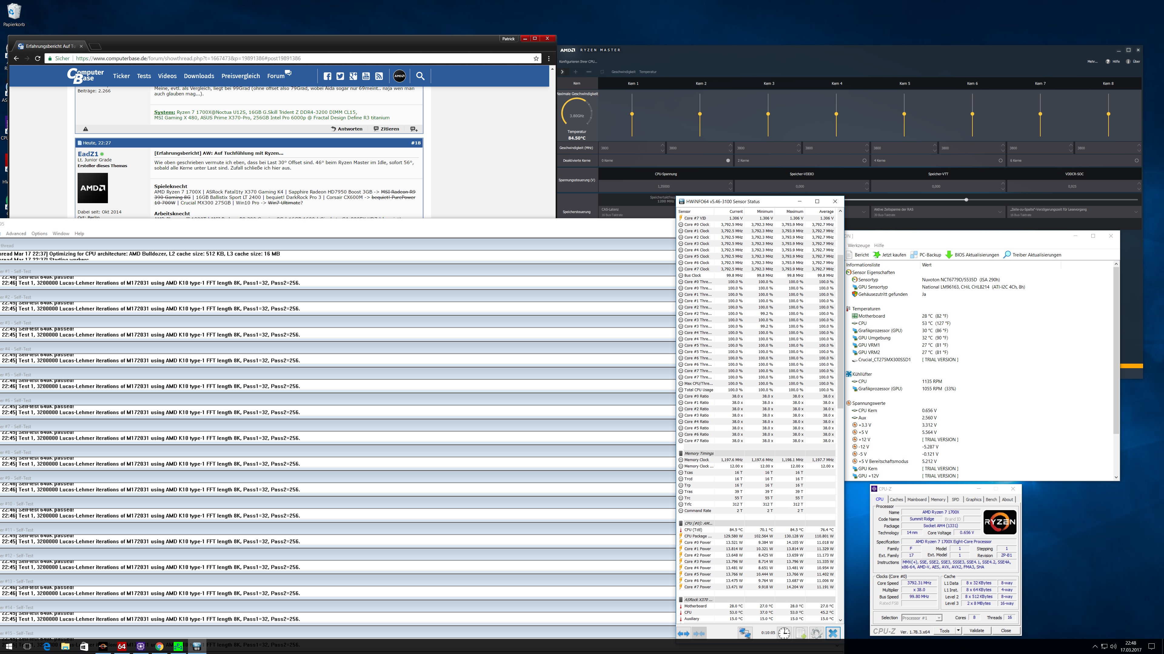

Temps im Idle nach rund 8 Minuten Abkühlzeit:
Ich denke, das kann sich durchaus sehen lassen. 26° ohne weitere Belüftung bei einer Raumtemperatur von ca. 20° ist ein Wert, von dem ich beim Phenom selbst im Energiesparmodus (6x 900MHz) nur träumen konnte.
Erstaunlicherweise ist der Unterschied zwischen AIDA und Ryzen Master jetzt wieder bei 20°.
An der Stelle vermute ich ganz stark, dass AMD bei Vollast 30° drauf schlägt. Das lässt sich auch schön daran erkennen, dass die Temperatur im Ryzen Master instant um 10° hoch geht, wenn Last auf allen Kernen oder auf 2 Kernen mit XFR liegt.
3.80GHz bei 1,35V nach 10 Minuten Prime95:

Könntest du dann mal bitte Tempscreenshots (stock) von:
Aida, Ryzen Master, HWInfo posten von Idle und Last (5min prime95 genügen) hochladen?
Würde mich als Vergleich interessieren.
Weil die Temperaturen doch weit auseinander zu gehen scheinen je nach Mainboard, Software usw. (Geht weiter als nur die +20Grad offset)

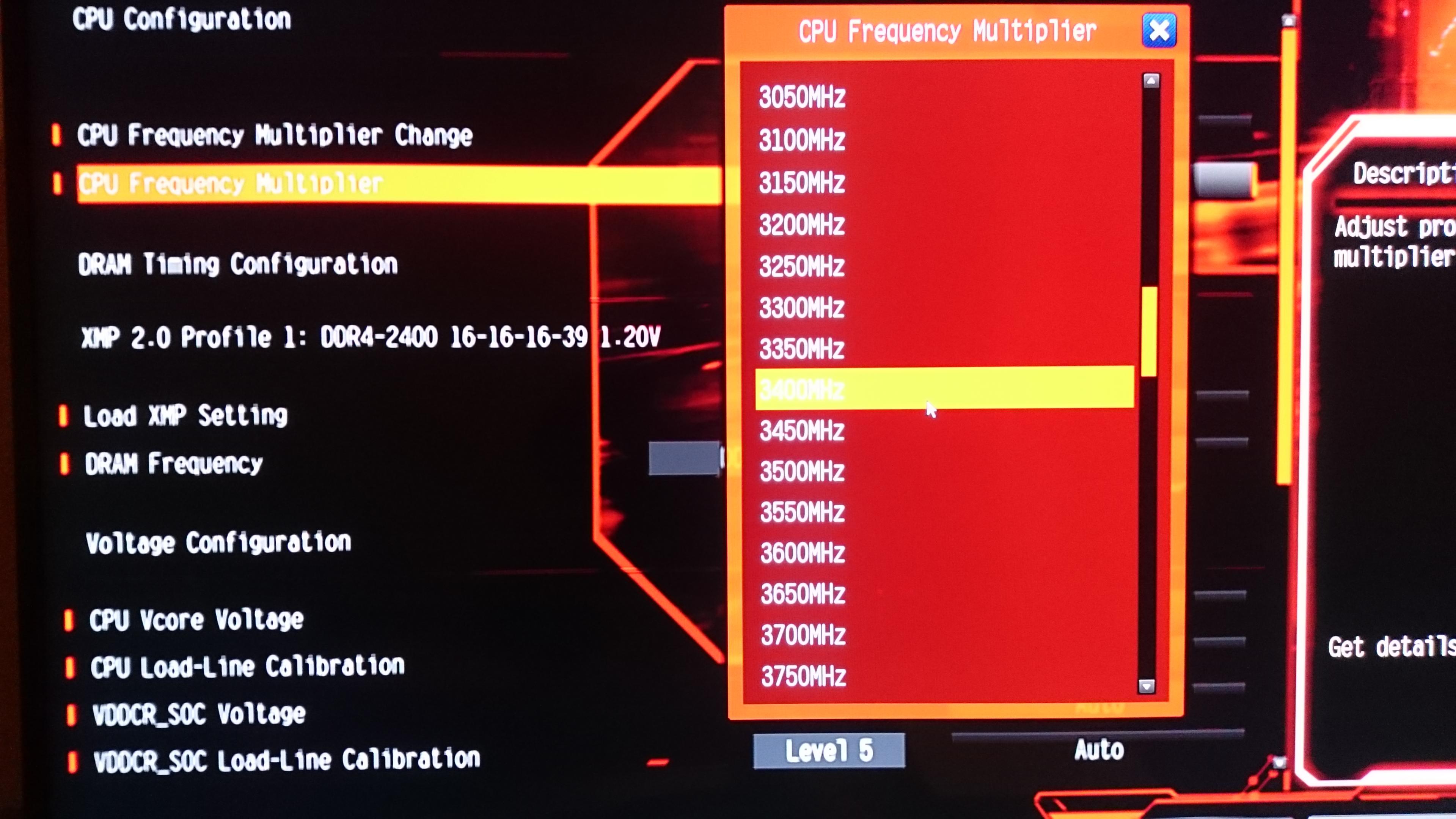

Im BIOS kann man nur den zu erreichenden Takt selbst angeben. Einen Multi oder gar den Referenztakt kann man nicht selbst bestimmen.
Falls du deine CPU so quälen magst, würde mich interessieren, was deine CPU bei 3,8Ghz und 1,325V bei RyzenMaster (falls sie das mitmacht) für eine Temperatur raus spuckt nach so 5-10min prime95.
Meine, evtl. als Vergleich, liegt bei 99Grad (ohne offset also 79Grad, wobei Aida sogar nur 69meint.. naja wen man auch glauben mag...).
Wie oben geschrieben vermute ich eben, dass bei Last 30° Offset sind. 46° beim Ryzen Master im Idle, sofort 56°, sobald alle Kerne unter Last sind. Zufall schließe ich hier aus.
