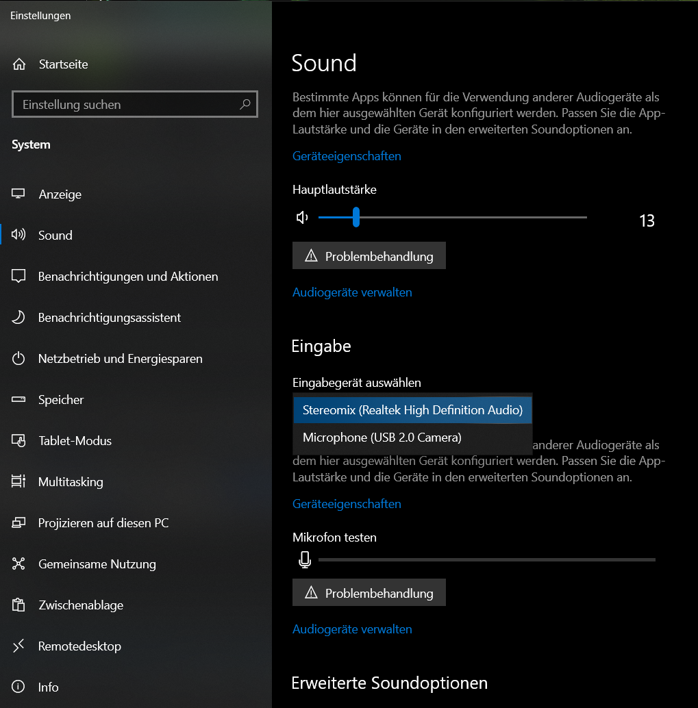

Hat leider auch nichts gebracht. Und die neuesten Windowsupdates habe ich auch deinstalliert. Hab aber festgestellt dass nun bei Aufnahme beim Device: Stereomix (Realtek high Definition) der Output Sound von meinen Computer als Input aufgezeichnet wird. Sprich es wird bspw Spotify Musik im Soundmanager dort aufgezeichnet.
Dann ist der Stereomix als Standard in den Windows Einstellungen eingetragen unter Eingabegeräte für Aufnahme >>> Hier kann man auch das Microphone testen. Sollte dort nichts kommen, liegt es am Headset.
Ich nutze das Microphone meiner Camera, wenn ich es denn brauche ... und sobald ich umschalte, steht es auch zum Test zur Verfügung. Auch im Realtek Manager steht dann das Microphone zur Verfügung.
Ja war als Standard eingetragen. Hatte es vergessen umzustellen nachdem ich alle Headset noch einmal entfernt hatte und alle Treiber neu installiert. Es kann aber nicht am Headset liegen, da ich mein Roccat Kave XTD und mein G332 SE auf einem andern PC problemlos laufen. Dieses Problem ist wohl unloesbar… und ich muss wohl zum PC Doktor :( . Ist aber grade nicht die beste Zeit dafuer ..

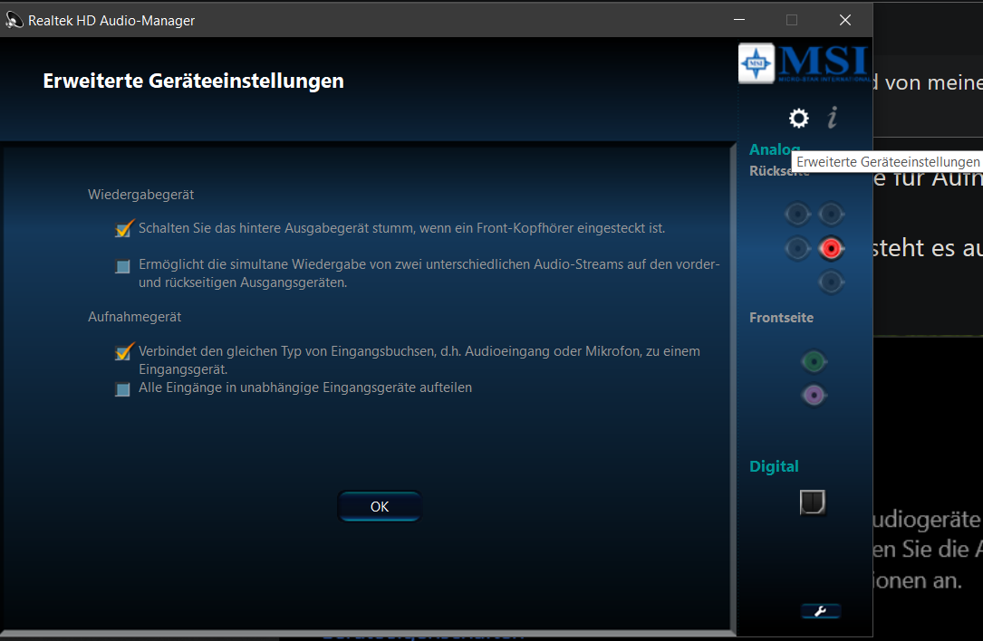

Dann ist es noch entscheidend, was hier im Realtek Manager eingestellt wird:
