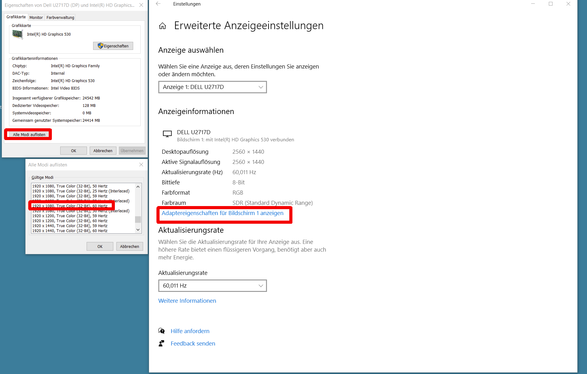

Du brauchst nur in den Grafikeinstellung beim 2. Monitor die richtige Auflösung einstellen.

Das spielt doch keine Rolle, Du stellst nur die Auflösung ein, die Dein externer Monitor kann, und fertig. Klar hast Du dann weniger "Fläche" als am Gerät selbst, aber damit mußt Du eben leben, oder Dir einen andern Monitor besorgen.

Mir wird im Dropdown-Menü in den Anzeigeeinstellung aber keine höhere Auflösung angezeigt. Geht das an einer anderen Stelle?

Deinem Screenshot bin ich gefolgt - genau das ist eingestellt...
