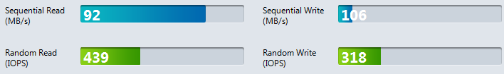

Durch Google habe ich herrausgefunden das für so eine Aufnahme gut 50mb/s geschrieben werden. Meine HDD erreicht diese Werte bei einem Test: HDD.PNG Aber eigentlich kann man die HDD sowieso ausschließen da es auch ruckelt wenn auf die SSD oder eine RAM-DISK aufgenommen wird.
