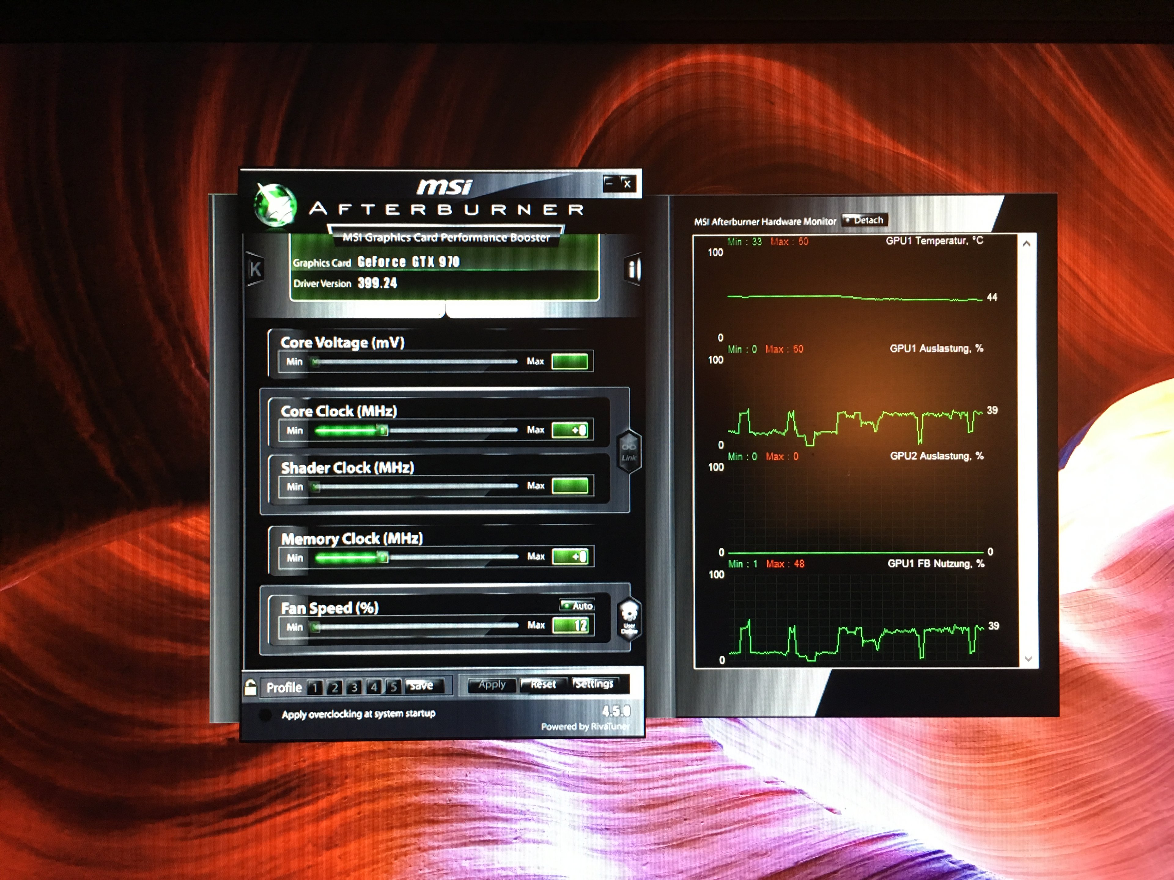

Hallo @ all,
Ich bin neu hier und hoffe ihr könnt mir etwas weiter helfen.
Wie oben beschrieben ruckeln irgend wie fast alle Spiele bei mir und ich weiß echt nicht mehr weiter.

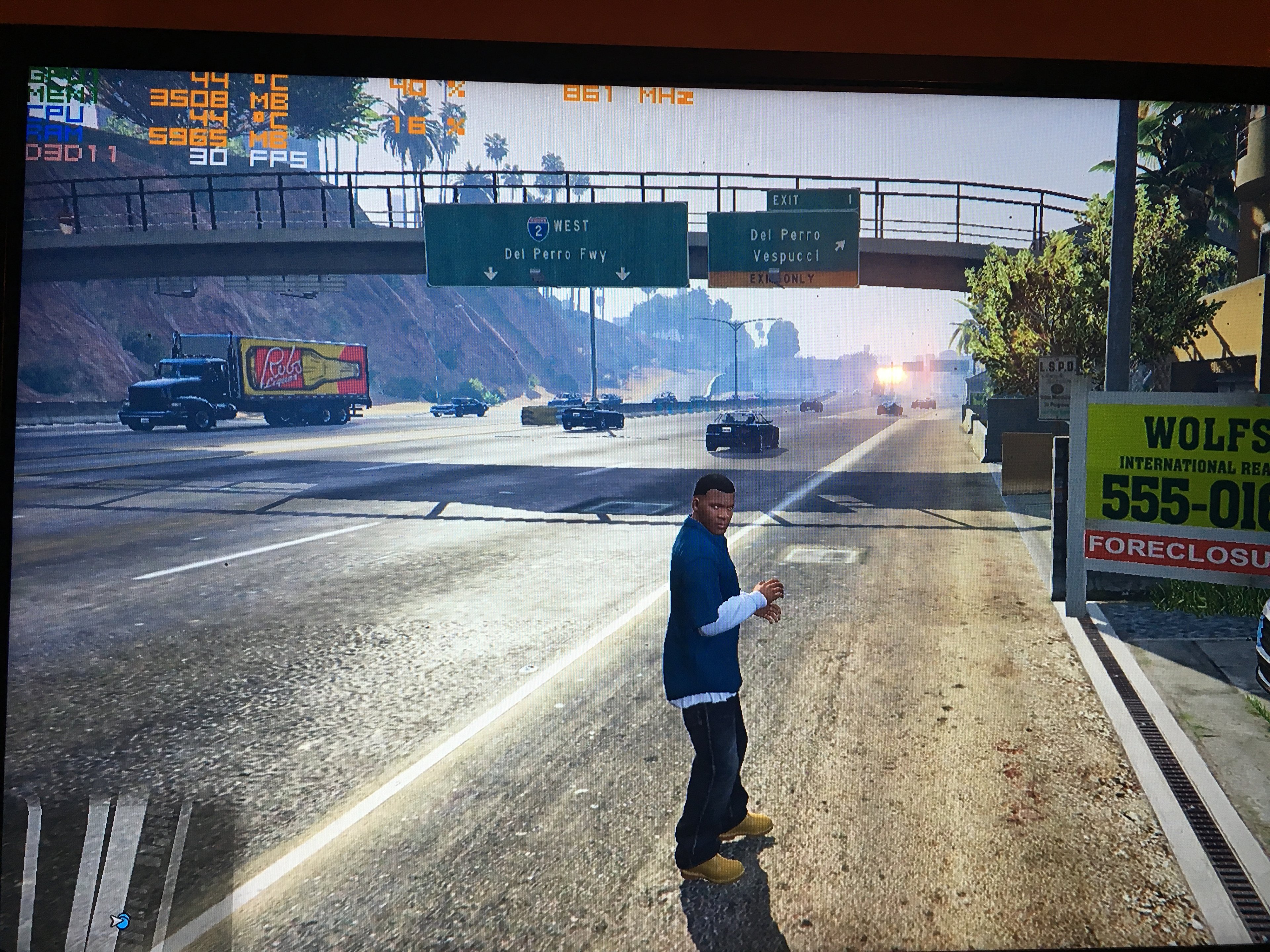

Habe jetzt mal zum testen das Spiel GTA5 genommen und es mal so gute 30 min gespielt.
Ps. Einstellungen im Spiel istHigh bis Ultra wobei ich mir sagen muss das das mein PC eigentlich schaffen sollte.
Ich hoffe meine Hardware und Bilder als information reichen euch. ;-)
Hardware
CPU - i7 - 4790, 3.6 GHZ
Mainboard - ga-z97n-gaming 5
Ram - 16GB DDR3
Grafik - EVGA GTX 970 4GB
System Win10 Home 64 Bit
...Liebe Güße...

Eine so niedrige GPU Auslastung spricht erstmal für ein hartes CPU limit. Oder für eine FPS limitierung.
Schwanken die FPS auch hoch und runter, oder hängst du bei maximal 30 FPS?

Der Flaschenhals ist da meiner Meinung die beschnittene 970er wo nur 3,5GB vom schnellen Speicher verbaut sind soweit ich mich noch erinnern kann. Schnapp dir einen aktuelle Grafikkarte. Ich hatte damals auch nicht wahre Freude mit meiner 970er.
Dann hat die 970 doch dieses Problem, dass die letzten 500MB sehr langsam angesprochen werden. Du bist in dem Screenshot bei 3,5GB belegtem VRam...also so gerade an der Grenze.
Da musst du eventuell bei den Texturen oder anderen VRam fressenden Einstellungen Abstriche machen.

Tippe auch auch ein fps Limit den die cpu typelt ja auch bei 16% rum.

@Baal Netbeck, wie kann ich das erkennen das meine CPU ausgelastet sein sollte. DIE CPU sollte doch noch locker mithalten können oder? Die FPS bleibt so bei 29 bis 30, geht aber nicht hör.
Also da tippe ich mal darauf, dass dei nMonitor auf 30Hz eingestellt ist und du V-sync benutz?

Die CPU ist nun schon recht alt...nicht übertaktet und vermutlich noch mit langsamem Ram kombiniert....für viele neue Spiele kann sie schon zum Problem werden.
Mehr als 30 FPS sollten aber drin sein...daher liegt es vermutlich an deinem Monitor.

Klingt für mich nach dem Anniversary Update Bug. Wenn du einen 60Hz Monitor hast, werden so alle Spiele auf 30 Fps gelocked. Xbox App deaktivieren und es sollte wieder gehen.

GPU tuckert bei 39% rum.
FPS hängen ziemlich genau bei 30.
Schuld ist der VRAM der GTX970.
