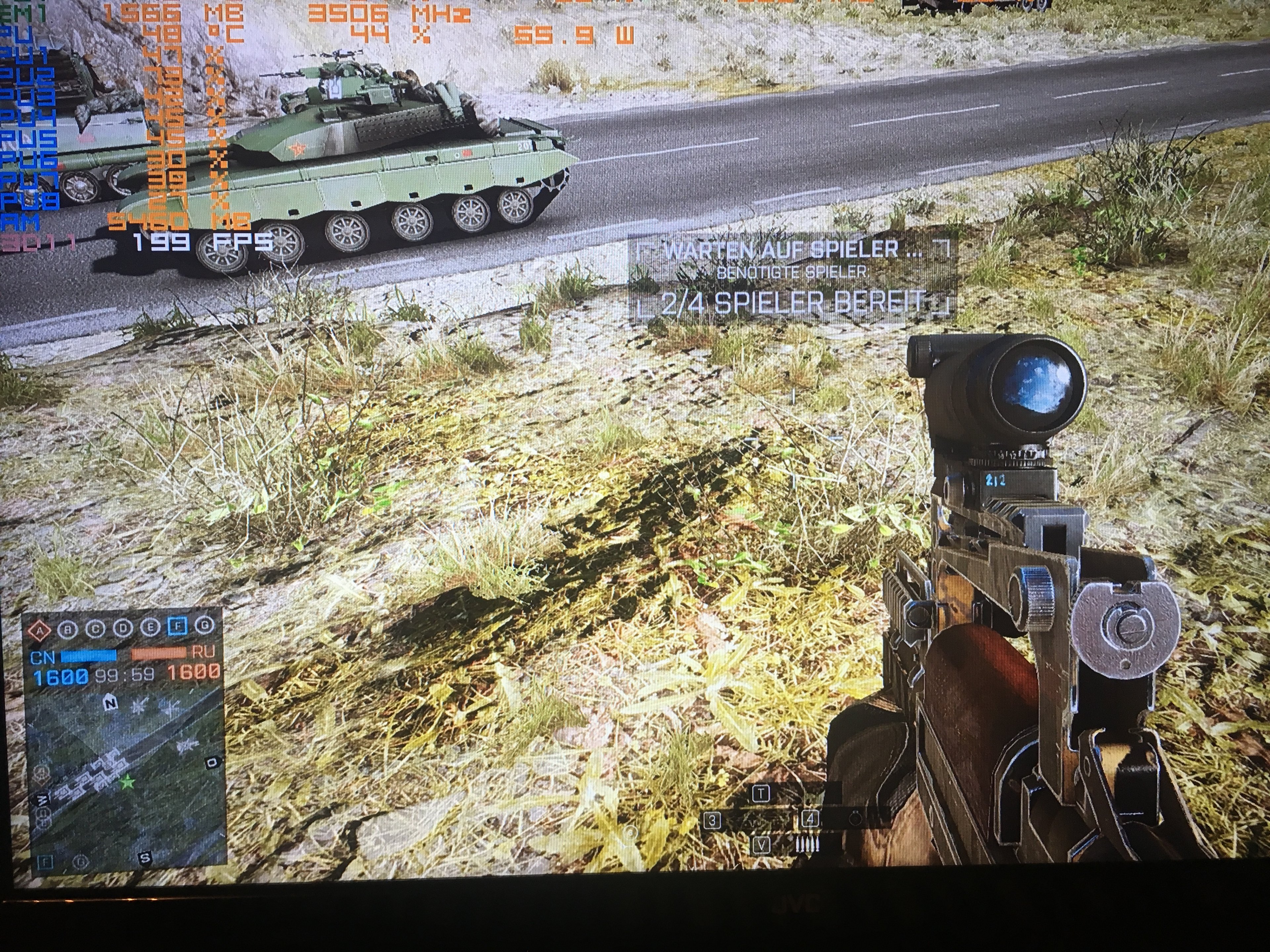

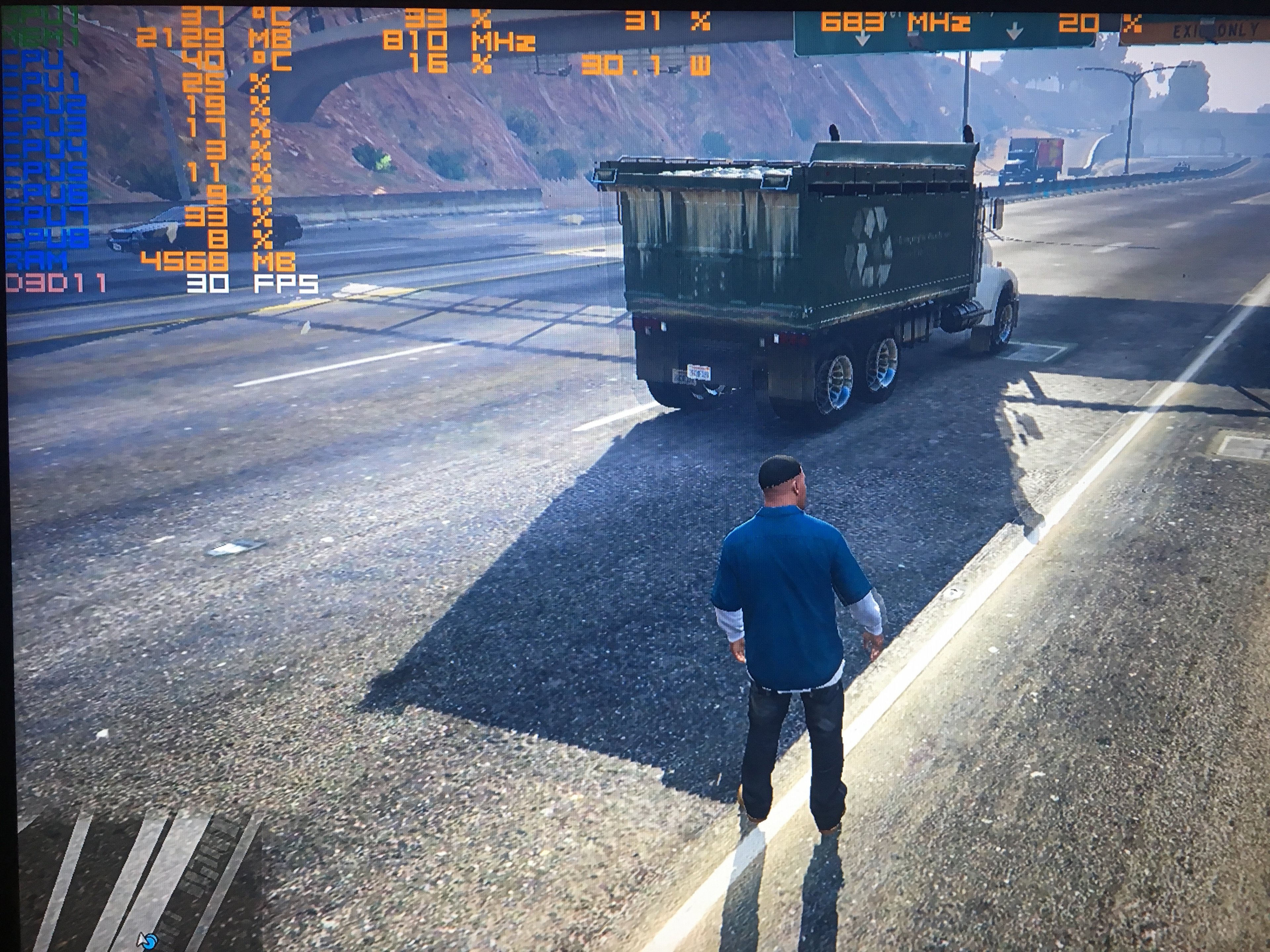

Also, ich habe jetzt nochmal GTA5 und BF4 im test gehabt. Bei alle Spiele habe ich Niedrig und Ultra hin und her gestellt, ohne erfolg.
Bei BF4 ist mir aufgefallen das die FPS bis zu 200 gehen auf Ultra aber Spielbar. Bei GTA5 bleibt er bei 30 Stehen.
Alle Spiele sind natürlich auf Vollbildmodus.
V-sync ist bei mir auch ausgeschaltet.
Geforce Experience ist auch entfernt.
Game DVR ist auch aus.
Keine Ahnung.
Was sagt ihr zu das 2te bild?
Sind die werte ok oder ehr schlecht.
Von die ganzen werte habe ich leider keine Ahnung :-(

@ TE:
sorry, aber hast du schonmal was von screenshots gehört? den bildschirm abzufotografieren muss doch echt nicht sein. screenshots kanst du direkt mit dem Afterburner machen.
der speichertakt auf dem zweiten bild passt, GPU-takt ist nicht zu sehen. sollte aber auch passen. ist wahrscheinlich auch nicht das problem.
an der iGPU, die gar nicht benutzt wird, wird es nicht liegen. kann man bei GTA5 ingame ein fps-limit setzen? ggfs irgendwas in der Nvidia-systemsteuerung verstellt? 3D-Einstellungen verwalten -> Programmeinstellungen. was steht da bei GTA5 unter Vertikale Synchronisation (bissl runterscrollen)?
