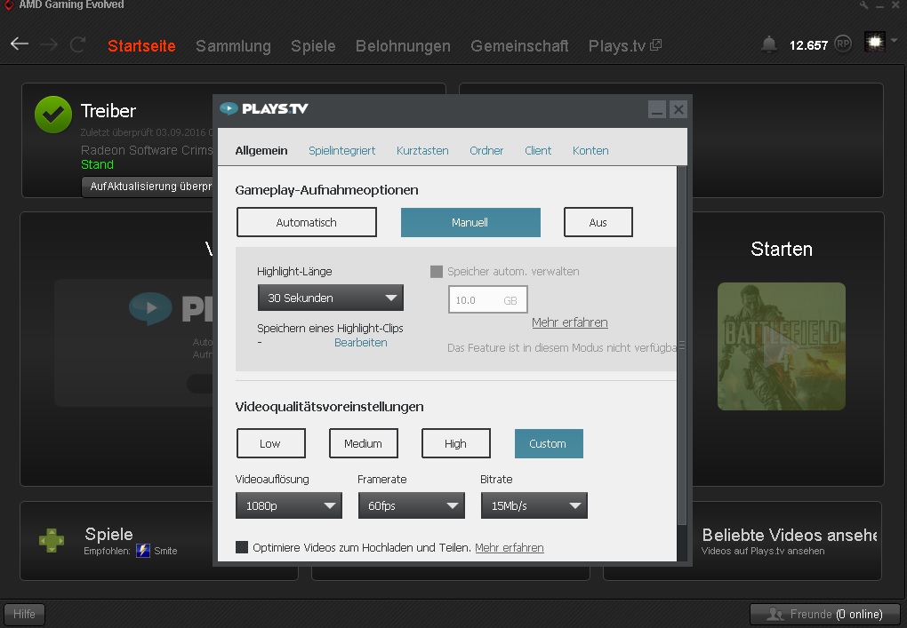

Schon mal das AMD Tool für deine Graka ausprobiert?
(Siehe Anhang)

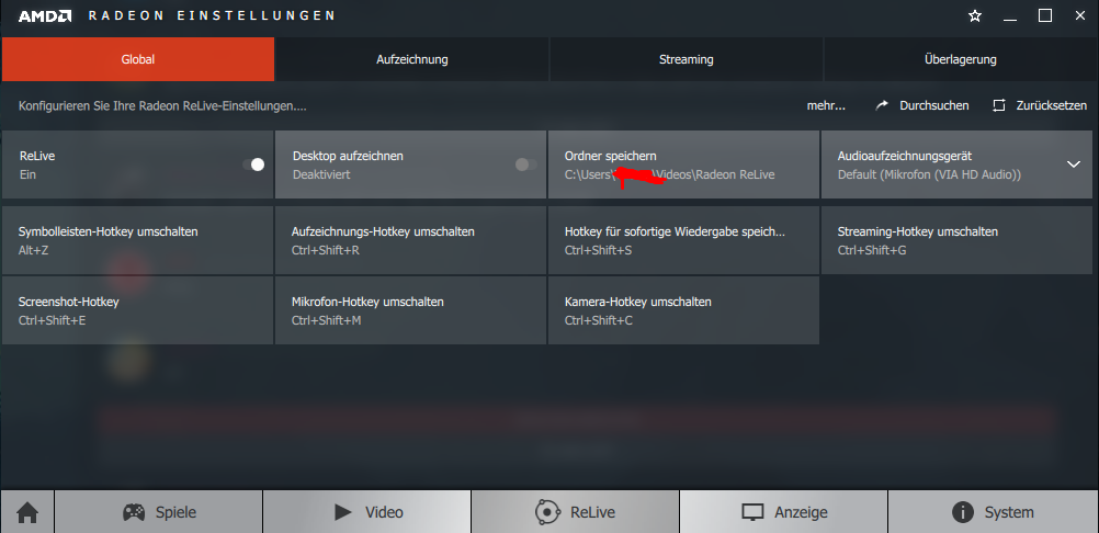

@CSO Das ist Raptr / PlaysTV, AMD nutzt aber Relive welches so aussieht:
Hast natürlich recht.
Keine AMD mehr verbaut für einen aktuellen Screenshot.
Ach, ist ja nicht schlimm :D
Danke!
