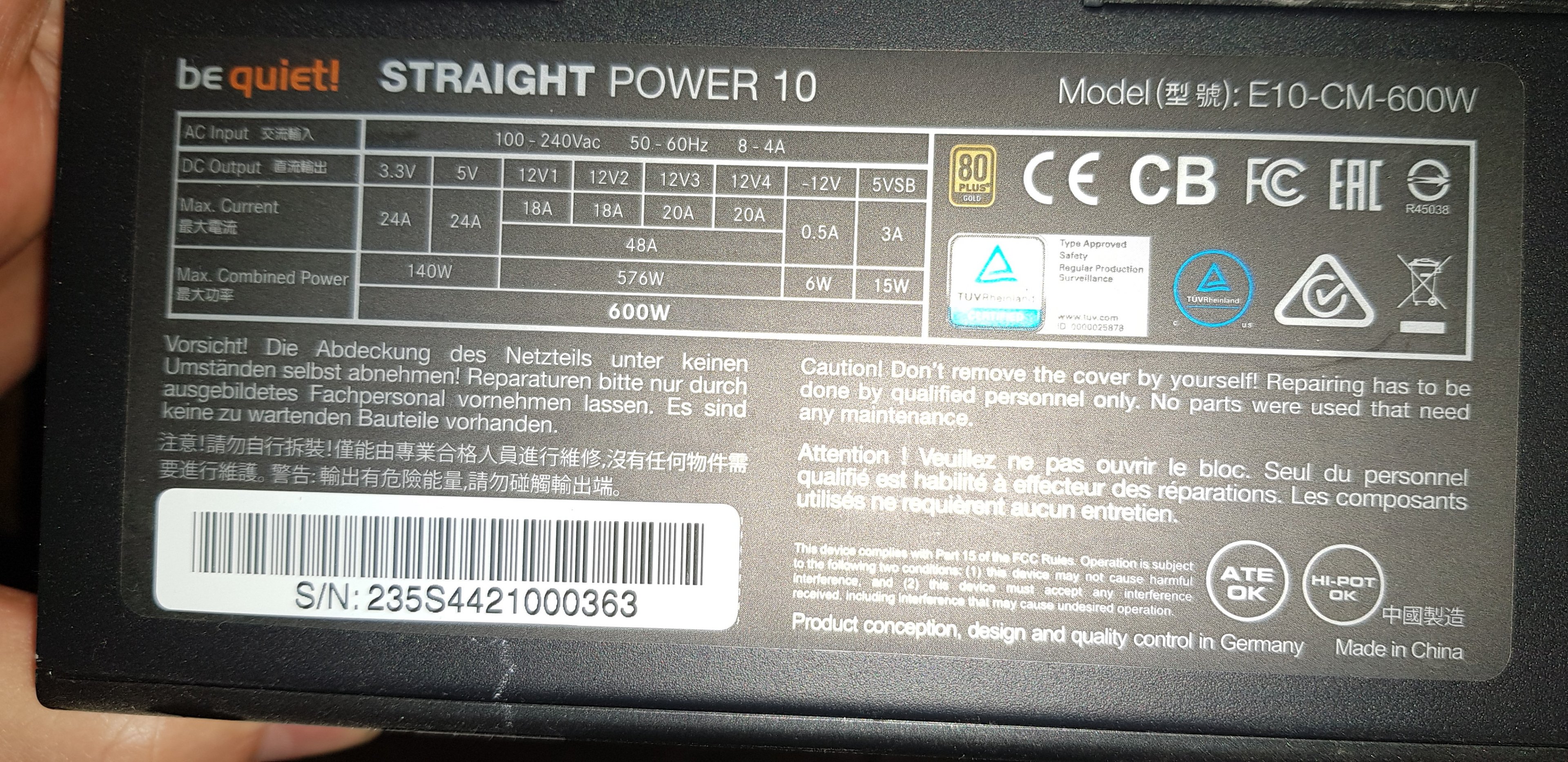

PaulPanzer87 schrieb:
Das mit dem Netzteil verstehe ich jetzt nicht, bzw. weshalb ich das auch tauschen sollte.
Poste doch mal die GENAUE Bezeichnung der PSU oder mach ein Foto vom Typenschild und lade es hier hoch.
Muss ich nachher mal ausbauen um das Typenschild zu sehen.
Ich hatte es aber erst 2018 getauscht, da das alte def. war.
Müsste ein Modulares Straight Power 9 oder 10 mit 550W sein.
Schau bitte nach, dann wissen wir es genau. ;)
Ja ist ein SP 10 siehe Bild
Sehr gut, diese PSU kannst du weiter verwenden. :)

Das kannst du ohne Probleme weiternutzen.
