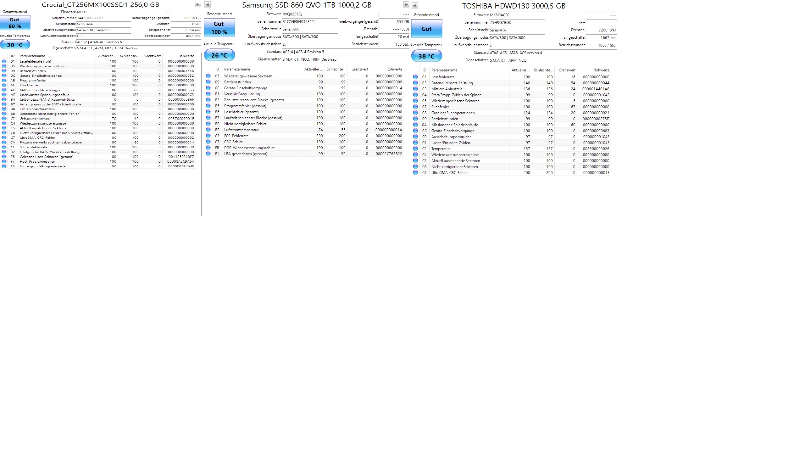

Mach mal Screenshots von CrystalDiskInfo, wo man alle Werte sieht, und von allen Datenträgern.

habe mir die App mal geladen und hier der Screenshot (muss ich da was machen oder überprüft er das automatisch?! da steht ja jeweils "gut")

Von deiner MX100 und deiner Toshiba solltest du die SATA-Kabel tauschen, die scheinen schon erste Probleme zu machen (bei deiner Toshiba schon fortgeschritten).
Merkt man an den CRC-Fehlern. (diese sind ein Indiz für defekte Kabel)
Dass du diese Ruckler beim Laden der Map oder kurz danach hast, spricht auch hierfür.

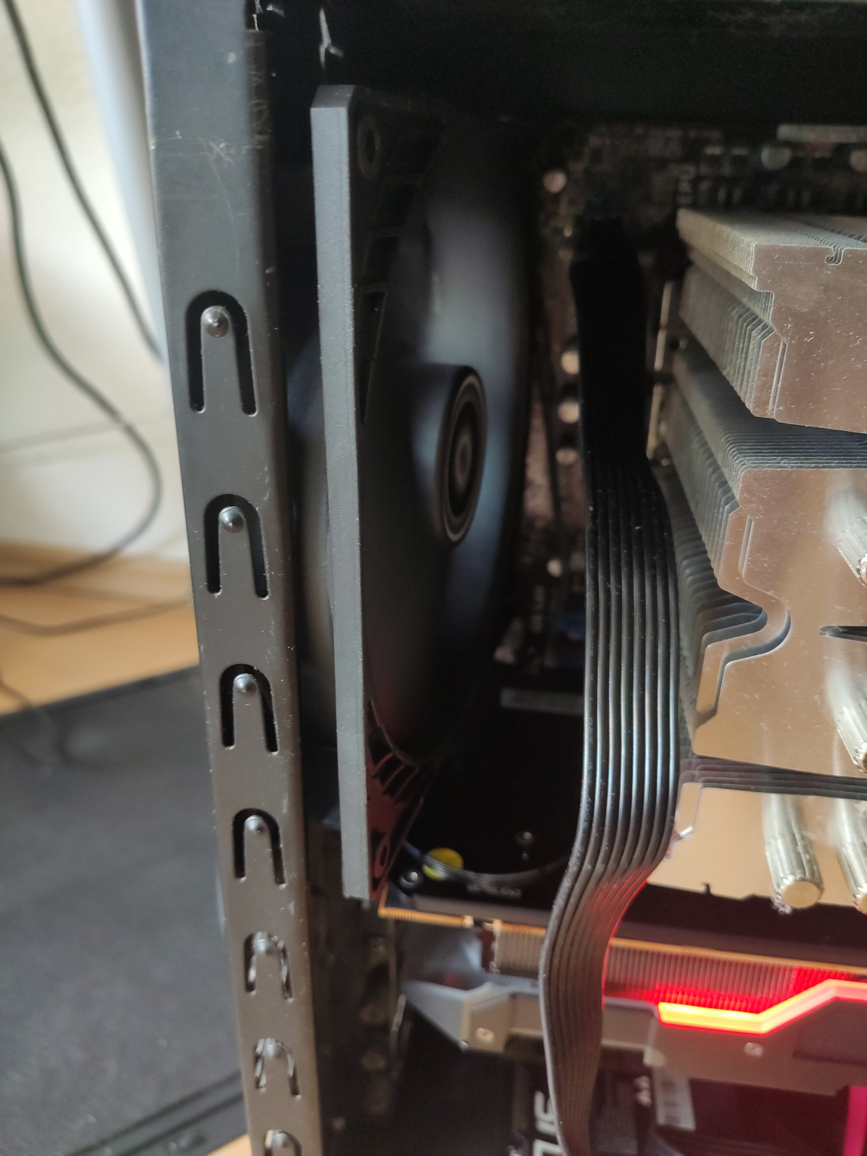

Musste den Gehäuselüfter nur an einer Schraube festmachen weil ich doch anscheinend nur 120mm Lüfter anbringen kann. Ist das so I.O. oder eher eine Frage der Zeit bis da irgendwas passiert?
Hatte mir 5 Arctic Gehäuselüfter geholt :/ vorne kann ich zwar einen anbringen wäre aber Platz für 2*120mm. Ich glaube es ist aber dennoch eine deutliche Steigerung in der Luftzirkulation spürbar.

KarlsruheArgus schrieb:
Oben ist für 140mm(2) vorne für 120(2) oder ein 140er. Hinten leider nur 2 120er komischerweise :/ ich bin ja nicht blöd. Habe vorne einen der reinpustet hinten der rauapustet (muss den halt iwie schief reinsetzen an einer Schraube befestigt aber scheint zu funktionieren und oben werde ich einen einsetzen der den Luftstrom rauspustet oder?
