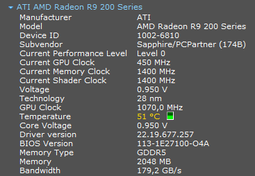

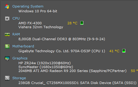

Hab nur die Infos zur GraKa:

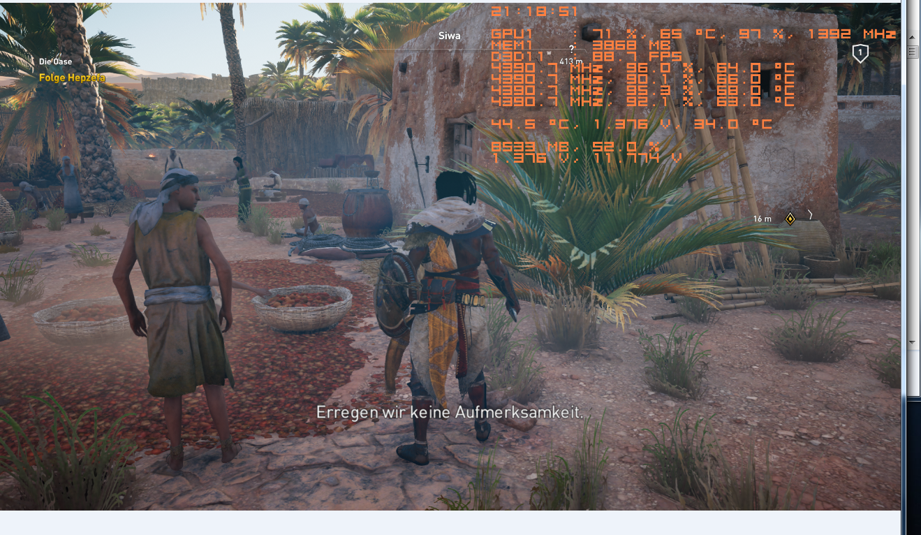

Aber bevor du irgendwas kaufst teste erst mal was den wirklich bremst .
Also Afterburner & HW info und nachschauen .
( siehe bild unten )
oder Taktet deine CPU runter wegen zu hoher temperaturen ..
: https://www.computerbase.de/forum/t...pu-taktet-runter-amd-fx-6000-fx-8000.1645079/
Reaktionen: fiveseven

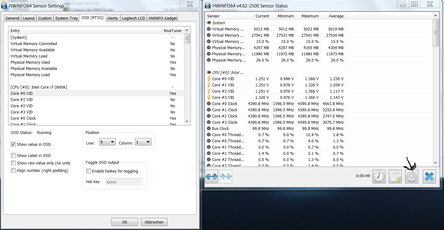

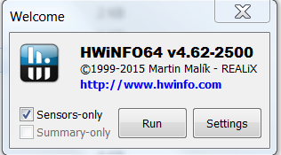

Was meinst du mit HW Info? Wie lasse ich mir das im Spiel anzeigen, was den wirklich ausbremst?

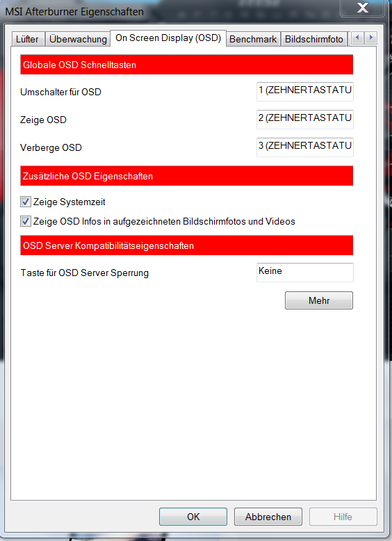

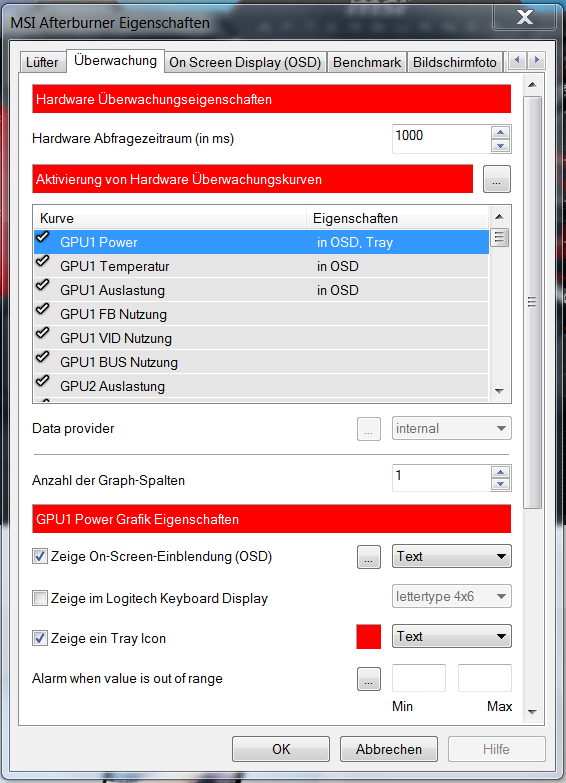

Afterburner instalieren HW info installieren
und im OSD so einstellen das die Daten im Spiel angezeigt werden .
Beide pogramme hier bei CB kostenlos bei den Downloads zu finden .. ;)
So sieht das aus .:D

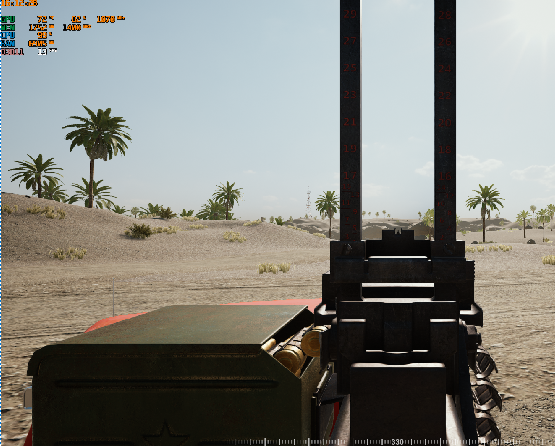

Also ich hoffe ich hab das jetzt richtig gemacht :D
Habe Einstellungen einfach auch "hoch" gestellt und ne Runde Schießstand proviert.
Werte seht Ihr ja. Selbst ich als Noob kann schonmal erkennen, das GPU/CPU völlig ausgelastet sind, right?
Beim Rumfahren/Schießen war CPU ca. immer schon bei 80% Auslastung.

CPU auf 99 % ! Gratuliere das schafft fast keiner ....:evillol:
Deine Grafikkarte ist nur bei gut 80 % , das liegt daran das dein Prozessor völlig überlastet ist und einfach nicht genug Daten liefern kann als das deine Grafikkarte etwas daraus machen könnte .
Du musst also die Prozessorleistung erhöhen .

Erste Möglichkeit : ( am günstigsten ) einfach einen gebrauchten FX 8320 kaufen kostet um 40 -50 € .
Das würde die leistung etwa verdoppeln den dein Fx 4300 ist eigentlich nur ein 2 Kerner ,
der FX 8320 wäre wenigstens ein 4 Kerner .
