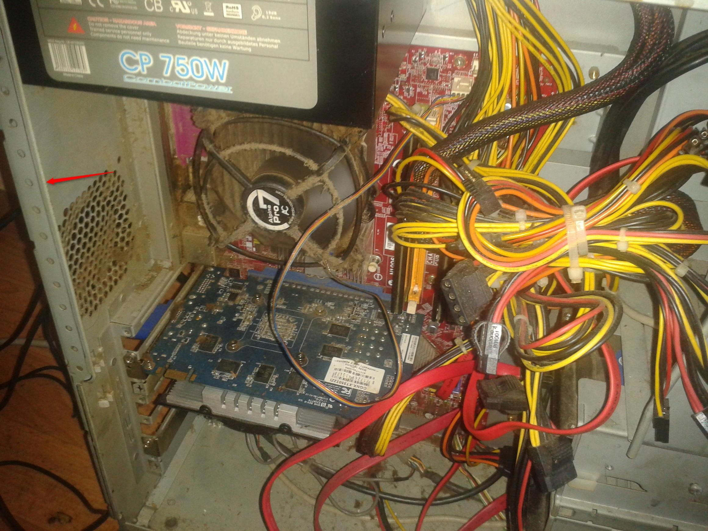

Wenn auch OC geplant ist, sollte es schon ein etwas besserer und größerer Kühler sein. Um da aber eine konkrete Empfehlung geben zu können, sollte man wissen, welches Gehäuse du verwendest. Der neue Kühler soll ja auch hinein passen.

das mainboard ist atx format, das ist das gehäuse, von einem damaligen meidamarkt rechner von fujitsu siemens, aber da wurde alles schon geupgradet,also nur noch das gehäuse ist "alt" sozusagen.
JollyRodger meinte wie hoch/breit darf der Lüfter sein

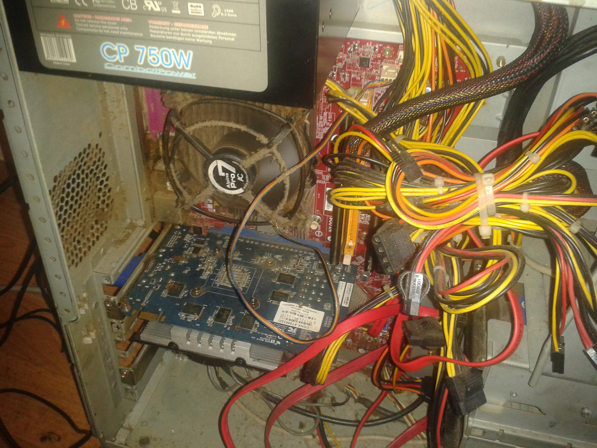

sehr gute frage,wie hoch und breit der sein darf, muss mal schauen,wie gross der jetzige lüfter ist von den abmessungen ist
Miss doch bitte einmal den Abstand vom Board bis zu der Kante (innen), die ich mit dem Pfeil markiert habe.

Miss doch bitte auch noch den Abstand von der Oberseite des Kühlers bis zu der von mir markierten Kante.
ihr meint die lochabstände, die da hinten zu sehen auf der rückseite?

ja hinten wo die vielen löcher sind (dort wo JollyRoger den Pfeil hingesetzt hat)
sind außen herum 4 löcher (quadratisch angeordnet)
miss mal Diagonale oder den Lochabstand
(Immer schön mittig bei den Bohrungen)
ach die 4 löcher sind das,habe mich immer gefragt,wofür das ding überhaupt da ist ^^
Ganz schöner "Sauhaufen" im Gehäuse :D
So wie ich das sehe, könnte das hinten ein 80er Lüfter sein, keinesfalls mehr als 92.

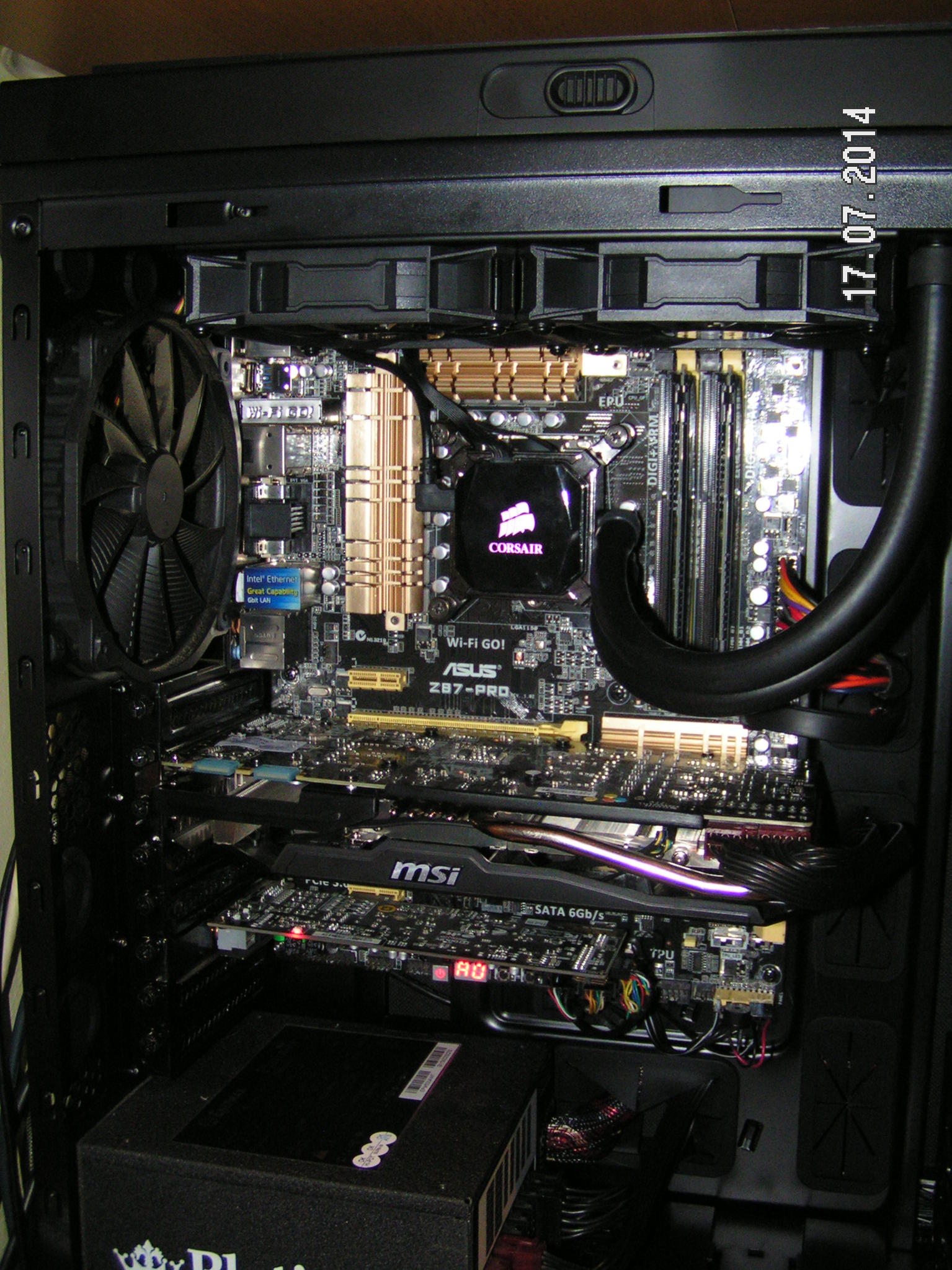

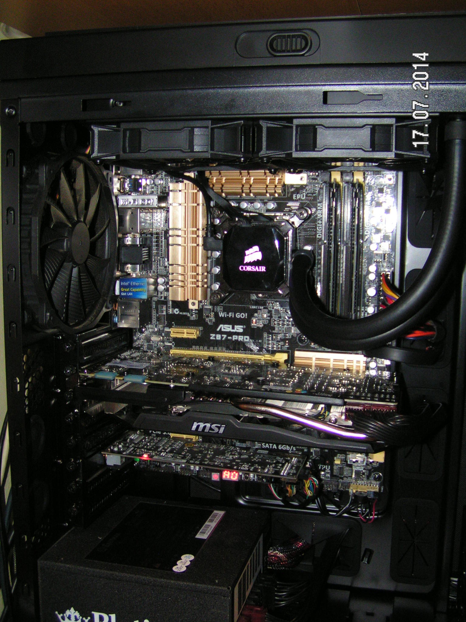

So siehts bei mir im Gehäuse aus:
Pctüftler lebt wohl in einem Reinraum bzw Vakuum ;)
