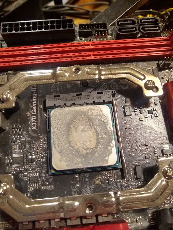

Ich hab ja ehrlich gesagt viel mehr das Gefühl das die Form der Auflagefläche auf dem Heatpreader ein wesentlich gängigeres Problem ist.
Ich hatte das jetzt schon bei zwei Kühlern, das die Kühler platte ziemlich stark konvex ist und nur in der Mitte wirklich kontakt mit dem Heatspreader hat.
Das sieht dann so aus:
und da ist der Wärmeübergang sicherlich nicht optimal speziell an den Rändern wo bei Ryzen 3k die CCDs sitzen. Das hier ist der "Fussabruck" eines Scythe Kotetsu Mark II.
