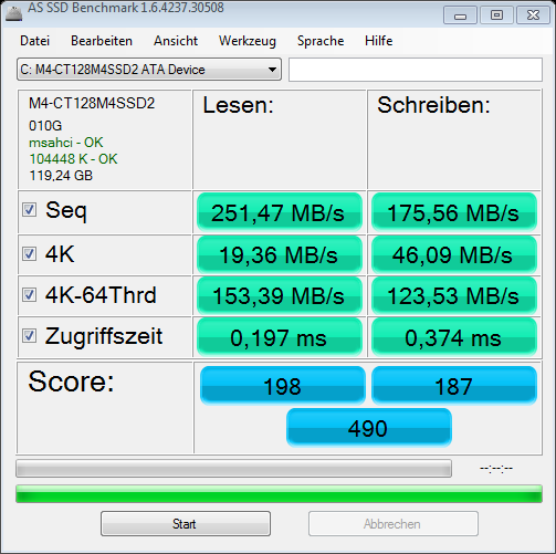

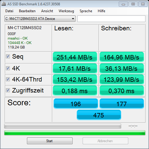

Bei mir machte die 010G Firmware auch nur Probleme. Jedes Mal wenn ich im Bios die Taktfrequenz der CPU verändert habe, hat der Rechner einen Hardreset gemacht und dann wurde die M4 nicht mehr erkannt. Nach ewig lang warten und 2x neu booten wurde sie dann glücklicherweise wieder erkannt, aber das ist jedesmal sehr nervenaufreibend und zeitraubend. Also wieder zurück auf 000F geflasht und die Probleme sind keine mehr. Sie wird ganz normal und zuverlässig erkannt.
Da verzichte ich gerne auf den Mini Performance Vorteil der 010G. Hier Vergleich-Screens an SATAII.

So...ich bin auch zurück auf Version 000F. Leistungstechnisch ist kein Unterschied zu merken oder messen.
