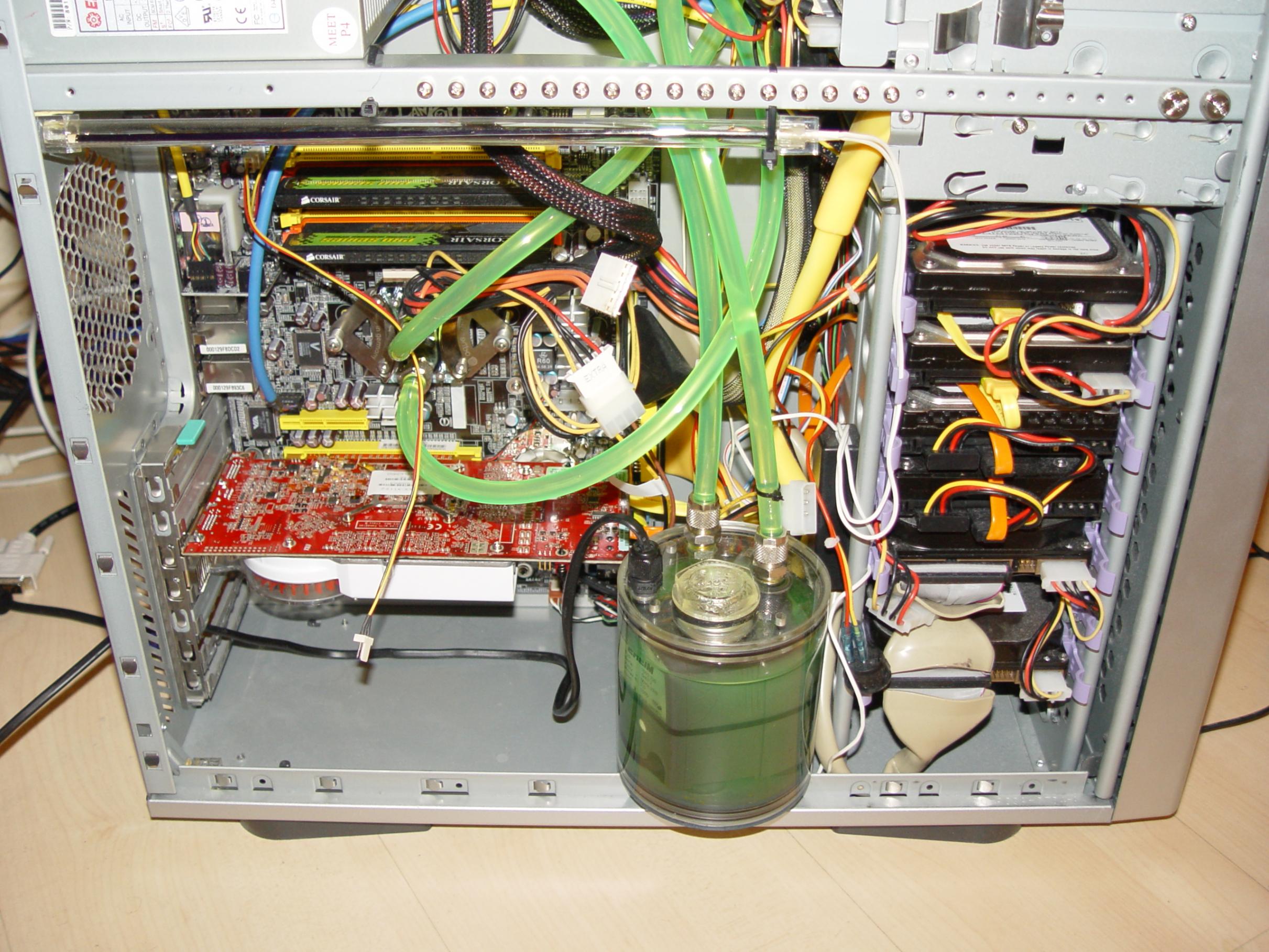

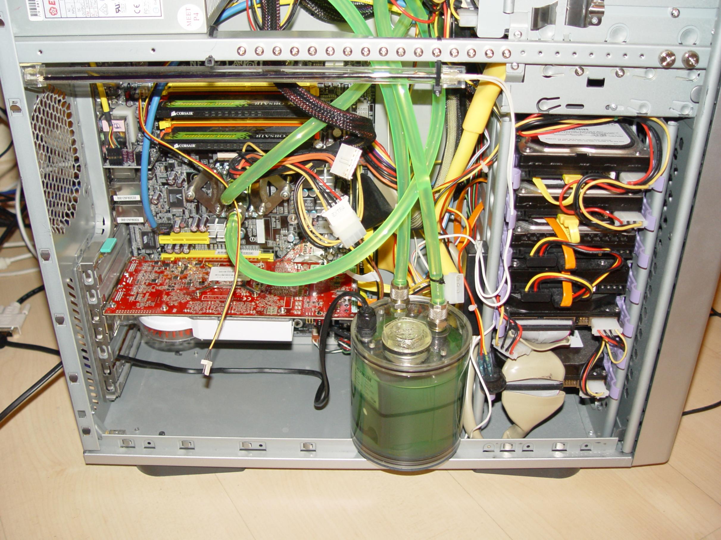

Ich weis jetzt nicht was du da konstruiert hast, aber bei meinen Waküs war der AGB teilweise das niedrigste Teil im ganzen Kreislauf. Das was du da beschrieben hast ist mir noch nie passiert.
Olles Bild rausram:
Wenn du bei einem AGB das Wasser von oben einlaufen lässt und das dann von unten angesaugt wird und du machst den Rechner aus, dann wird die Luft aus dem AGB nach oben rausgedrückt und zwar soweit bis sie den höchsten Punkt erreicht hat.
Bei deinem Bild sieht man leider nicht, wie genau du den AGB verschlaucht hast und dazu ist der auch noch relativ voll. Wenn der 1 cm Luft nach oben entweicht wird das kaum bemerkbar sein. Ich mach mit dir aber ne Wette das der AGB nach dem Ausschalten voll mit Wasser ist, es sei denn dass in dem AGB noch irgend ein Röhrchen angebracht ist, welches das von oben einströmende Wasser etwas tiefer leitet.
Er ist quasi oben neben der CPU und somit eigentlich am höchsten Punkt, befüllen werde ich ihn über ein freies 1/4 Gewinde, sind mehrere im Deckel. Also da er fast ganz oben ist sollt es kein Problem sein?
Wie gesagt, dann sollte es gehen. Wenns Probleme gibt, kannste es ja noch ändern. Mit dem Befüllen mach ich das auch immer so, also einen freien 1/4 Anschluss und da dann einen Schlauch dran.
