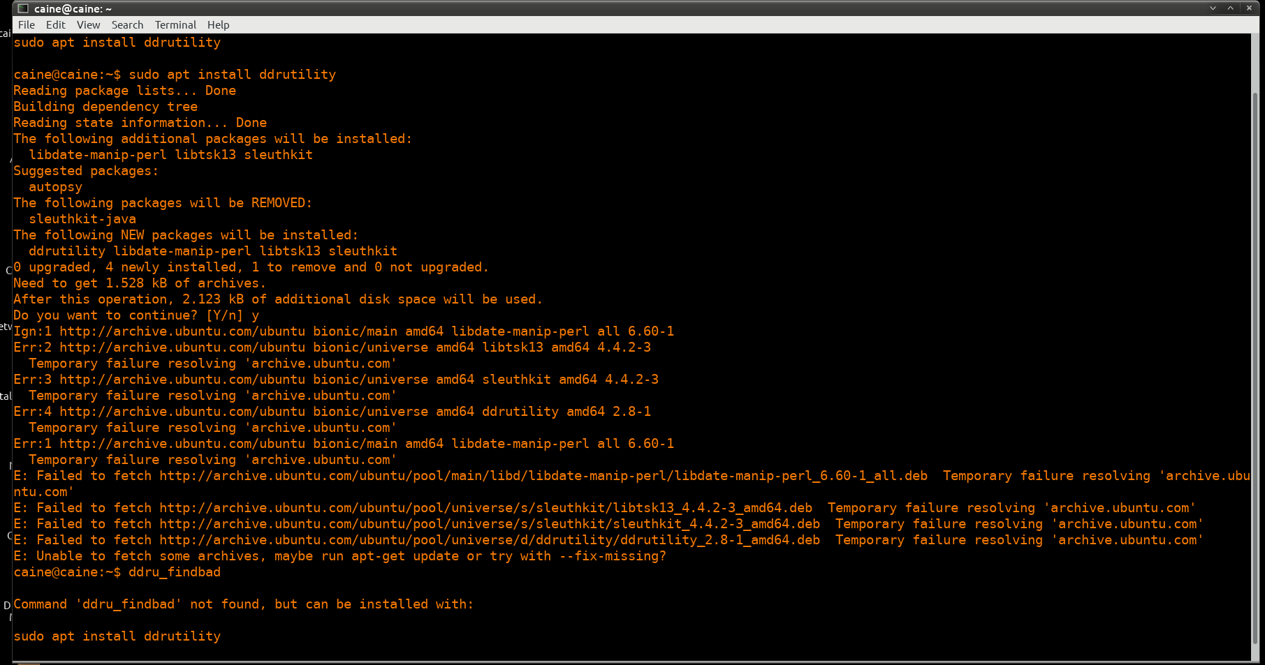

Es ist zum heulen. Da lade ich mir 4,2 GB von denen ich eine Hand voll Kilobyte für ddru_findbad benötige und dann gibt es einen Fehler bei der Installation
Das Logfile von ddrescue habe ich. Meine Frage war wo ddru_findbad (sollte ich irgendwann zum laufen bekommen) das Logfile mit den beschädigten Dateien ablegt. Vielleicht muss ich auch ">[Ablageort]/Log.log" oder irgendwas in der Art dahinter schreiben...

Ich habe das so verstenden, dass ddru_findbad ein Bestandteil von ddrutility. Wie schön auf dem Screenshot zu sehen ist, werde ich bei dem Befehl "ddru_findbad" darauf hingewiesen, dass der Befehl nicht gefunden wurde aber über ddrutility installiert werden kann - was ich vorab mit einem Fehler (?) getan habe.BFF schrieb:Och Kinners.

ddrutility und damit alle ddru_*-Tools sind in Caine 11.0 nicht enthalten. Das müsste nachinstalliert werden. Hat @Ph03n1x also schon richtig gemacht. Bei seinem Versuch scheitert es allerdings an der fehlenden Netzwerkverbindung. Ob sich allerdings überhaupt Pakete in Caine nachinstallierten lassen, weiß ich nicht. Hab ich nie probiert.BFF schrieb:Du brauchst das mit dem "_bad" nicht versuchen extra zu installieren. Das ist da mit Drin was Du davor schon "installiert hat"

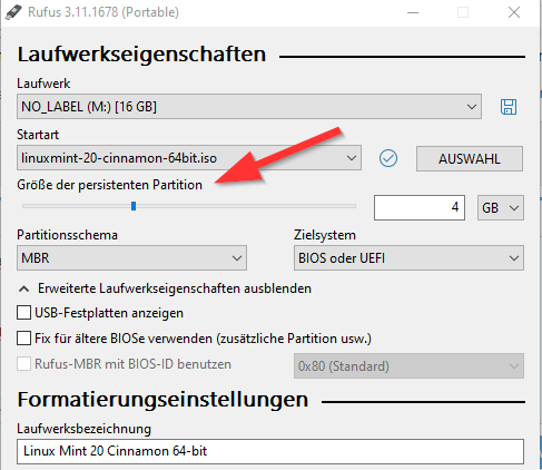

Das z.B. Mint pustest Du per Rufus auf den Stick und stellst ein wieviel Platz Du haben willst fuer den persistenten Speicher.
Wenn das Live rennt, laedst Du den Krams nach den Du brauchst und macht damit was noetig ist. Das landet dann halt im persistenten Speicher und ist nach einem Neustart nicht weg.
BFF schrieb:Anyway. Ein stinknormales Mint auf nen Stick und persistenter Partition geht auch.

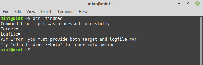

Also ich habe das Min geladen via Rufus auf einen Stick gejagt und 1GB persistenten Speicher berücksichtigt. Wenn ich das Ganze jetzt starte und meinen neuen Lieblingsbefehl ddru_findbad in die Console eingebe, dann passiert genau das was ich befürchtet habe nämlich, dass er damit nichts anfangen kann. Mit Caine 11.0 hatte ich immerhin einen Hinweis, wie ich das Ganze nachinstalliere - auch wenn es ja letztlich nicht funktioniert hat, wie mein Screenshot zeigt.
Also bitte nochmal für Dumme, wie bekomme ich das ddrutility tool set auf der Distibution installiert, damit ich endlich an meine Liste der beschädigten Dateien komme? Ich habe in Sachen Linux keine Karten im Spiel, sorry
Ph03n1x schrieb:Erklär doch bitte für ganz Dumme was ich da um Himmels Willen machen muss, damit ich endlich zu meiner Liste mit beschädigten Dateien komme![]()

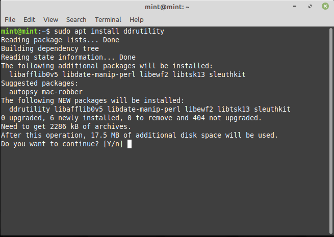

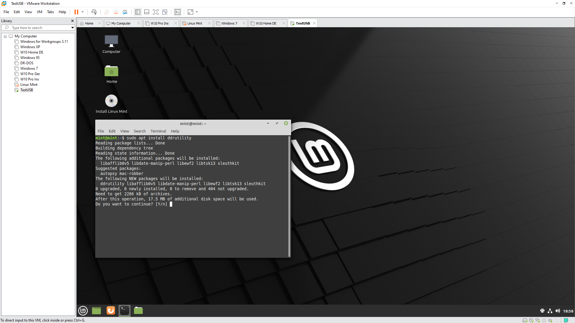

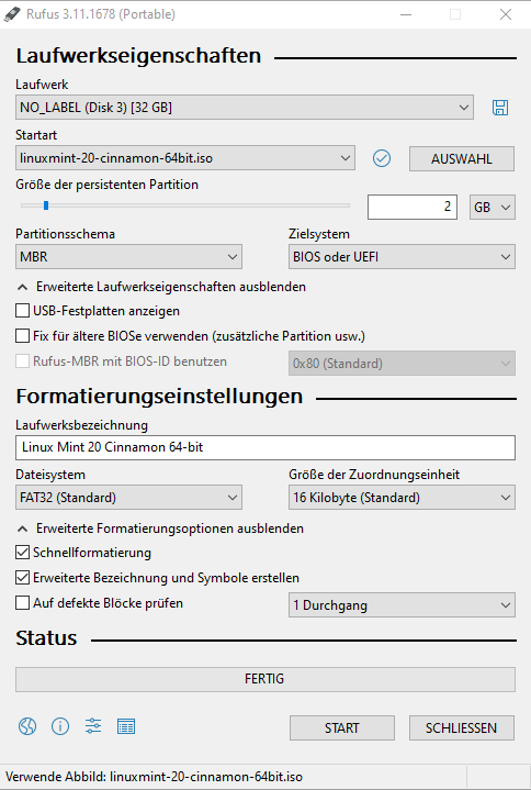

Aktuelles Linux Mint Cinnamon.
Per Rufus auf einen Stick gebracht mit einer 2 Gbyte persistenten Partition.
Gebootet in eine VM unter VMWare WKS16.

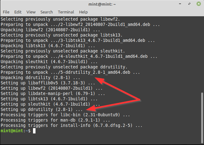

Einmal in der Konsole "sudo apt update" und dann "sudo apt install ddrutility". Das bringt dann hier sowas.
Wird geladen und installiert.
Tadaaa. Ich sparte mir die Angaben zum Target und Logfile.
Warum das bei Dir nicht klappt? Keine Ahnung. Eventuell kein Internet.
Nun Du @Ph03n1x
BFF
Nun Du @Ph03n1x

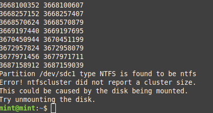

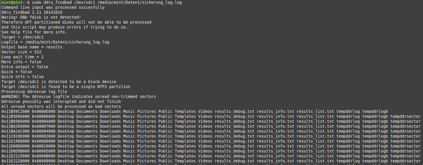

Nach gefühlt Monaten habe ich nun endlich meinen "ddru_finbad" Befehl absetzten können - warum ich beim Logfile den "Mint-Pfad" (/media/mint/...) angeben muss und bei der defekten Platte den "Linux-Pfad" (z.B. /dev/sdc1) bleibt mir zwar weiterhin ein Rätsel aber ENDLICH hat sich mal etwas auf dem Weg zu einer Liste beschädigter Dateien getan...
Leider war die Euphorie relativ schnell verflogen, als ich die Ergebnis-Dateien in meinem Home-Folder (?) endlich gefunden hatte, scheinbar enthält die Datei lediglich sämtliche defekte Sektoren, statt der Dateinamen. Vermutlich hätte mich der "Error! ntfscluster did not report a cluster size." Fehler hellhörig machen sollen und auch das Unmounten der Festplatte hat kein anderes Ergebnis erzeugt.
Hat jemand noch eine Idee was ich falsch mache bzw. ob ich eventuell einen falschen Befehl verwende? Die Doku hat mir nicht wirklich weiter geholfen.

Ja, du nutzt den falschen Befehl. Die Doku, die angeblich nichts aussagt, ist da eindeutig:Ph03n1x schrieb:Hat jemand noch eine Idee was ich falsch mache bzw. ob ich eventuell einen falschen Befehl verwende?
ddru_ntfsfindbad is a utility for NTFS partitions to find which files
are related to bad sectors in a ddrescue log file. You should use this
for NTFS partitions in place of the original ddru_findbad, as it is
MUCH faster than the original ddru_findbad, gives more useful output,
and does NOT require any 3rd party utilities. It will also do the best
it can to work with a damaged file system (and even give you an idea of
how damaged).
Achtung! Der TE will Dateien von einer Partition wiederherstellen. /dev/sdc1 ist hier korrekt.Myron schrieb:Probier das ganze mal mit /dev/sdc
