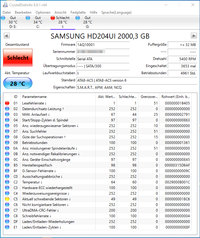

ich habe die Tage eine meiner Festplatten fleißig befüllt und als ich die Daten anderweitig verschieben wollte hat das gefühlt eine Ewigkeit gedauert und das Ende vom Lied war, dass sich Windows verabschiedet hat. Über CystaldiskInfo habe ich dann herausgefunden, dass die Platte "schwebende Sektoren" hat, was ich mit Boardmitteln leider nicht gerade biegen konnte. Auch über Robocopy hat das Auslesen der Daten ewig gedauert, sodass ich den Vorgang irgendwann abbrechen musste. Ich habe das Ganze dann mit einer Knoppix-LiveCD versucht, dort war das auslesen weniger ein Problem aber defekte Daten wurden "kopiert" - sprich auf der Ziel-Platte waren sie auch defekt.
Ich habe schon gelesen, dass es am geschicktesten ist im ersten Schritt ein Image mit Linux zu erstellen. Bevor ich mich in das Thema einarbeite hätte ich von euch gerne eine Einschätzung was noch zu Retten ist (sofern das anhand des Screenshots überhaupt möglich ist), 49 defekte Sektoren klingt nicht inbedingt dramatisch aber "Leserate 1" kann ich nicht einschätzen. Wäre super, wenn ihr mir an der Stelle weiterhelfen könntet.
PS: es ist verblüffend, dass es scheinbar kein einfaches Tool gibt, dass defekte Dateien beim Kopieren überspringt und eine Liste der defekten Dateien erzeugt - ich hatte gehofft nicht Stunden in das Thema investieren zu müssen aber hilft wohl alles nichts ;)

Es sind keine 49 defekten Sektoren, sondern 6342 (Rohwert) die aktuell nicht mehr gelesen werden können. Hier liegt also sehr wahrscheinlich ein massiver Oberflächenschaden vor. Wenn ein prof. Datenrettung nicht infrage kommt, dann mittels Live-Linux und ddrescue versuchen, ein Image der defekten HDD zu erstellen und dann die Daten daraus zu retten.
Reaktionen: Myron, Fragger911 und BFF
Man kann in vielen Tools wie z.B. RStudio einstellen, wie oft ein Sektor versucht werden soll zu lesen und wieviel Sektoren dann übersprungen werden sollen.
Wenn Du alle Daten kopieren konntest, dann einfach die Platte entsorgen. Wenn noch Daten fehlen (defekte Sektoren sind defekt, da is nichts zu „reparieren“), dann am besten ein Image zum Arbeiten erstellen.

Rein informativ, wie kommst du auf die Zahl? Einen Oberflächenschaden würde ich fast ausschließen zumindest wurde die Platte nicht bewegt und werkelt vermutlich schon seit 2009 oder so in meinem Rechner. ddrescue werde ich versuchen - es scheint dabei auch Möglichkeiten zu geben die Daten in verschiedenen Richtungen auszulesen aber zu dem Thema und zur weiteren Verarbeitung muss ich mich wohl noch etwas aufschlauen.

Man muss nur den Rohwert in der Spalte ganz rechts ansehen, diesen von hexadezimal in eine Dezimalzahl umrechnen, das geht z.B. mit dem Windows Taschenrechner in der "Programmierer"-Ansicht, und man hat die Zahl. Die 49 ist nur ein normalisierter Wert, d.h. dieser wird meist von 100 oder 253, je nach Attribut beim Auftreten von Fehlern nach unten gezählt. Die genaue Fehlerzahl kann man im Rohwert ablesen.
Auch wenn die Platte nicht mechanisch malträtiert wurde, ist hier wohl die Magnetschicht der Platter defekt, weil schon soviele Sektoren nicht mehr lesbar sind und wenn du versuchtst davon Daten zu retten, werden es vermutlich noch mehr werden, daher am besten ddrescue verwenden.

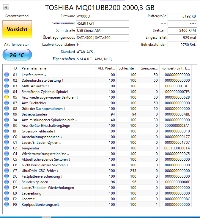

Andere Frage: ich habe gerade eine 2TB 2,5" Platte angesteckt und mir die S.M.A.R.T.-Werte angeschaut. Der Gesamtzustand ist mit "Vorsicht" eingestuft. Wie seht ihr den Zustand, sollte ich auch hier ein Backup machen und die Platte nicht mehr verwenden oder eher alles was ich darauf speichere künftig doppelt ablegen?
Weil es wiederzugewiesene Sektoren gibt. Der G-Sensor hat auch ein paar zu harte Stöße erkannt, vielleicht waren diese die Ursache. HDDs sind empfindlich und sollte vorsichtiger als rohe Eier behandelt werden. Von HGST gibt es dieses Video über die Empfindlichkeit und korrekt Handhabung von HDDs, mit dem Empfehlung wie die Umgebung aussehen sollte auf denen mit HDDs gearbeitet wird und sie weisen darauf hin, dass die Schäden sich auch erst später bemerkbar machen können.

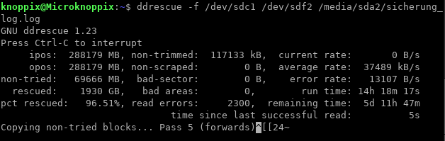

Meine neue Festplatte ist inzwischen übrigens angekommen und ich habe heute 14h lang den Inhalt meiner 2TB großen beschädigten Platte ausgelesen. Jetzt habe ich das Ganze mal abgebrochen, um mir das Ergebnis anzuschauen und Weil die Restzeit über Tage ging. Heute morgen im Eifer des Gefechts habe ich mir auf die Schnelle eine Anleitung herausgesucht, dummerweise wurde da nicht auf die auf die Möglichkeit hingewiesen, die Sicherung in eine Datei zu sichern nur "Die grundlegende ddrescue-Syntax lautet: ddrescue [Optionen] [Quell-Laufwerk] [Ziel-Laufwerk] [Pfad zur Protokoll-Datei]" - somit habe ich keine Imagedatei angegeben. Das hat zur Folge, dass meine neue 8TB Platte unter Windows als Kopie der Quellplatte mit der gleichen Größe angezeigt wird - in der Datenträgerverwaltung wird die Platte mit der korrekten Größe angezeigt. Ich könnte die Daten jetzt wieder irgendwohin kopieren, die Platte formatieren und die Daten zurück kopieren, um dann den Zustand den ich möchte zu haben aber geht es auch einfacher?
Mit dem Ergebnis von 96,51% geretteten Daten bin ich übrigen ganz zufrieden. Leider habe ich jetzt noch das Problem, dass ich nicht weiß welche Daten sich unter den nicht wiederherstellbaren 3,49% befinden - die Logdatei ist hierbei auch nicht wirklich hilfreich. Hat hier noch jemand eine Idee?
Doch, dies sollte eigentlich gehen, wenn man statt des Ziellaufwerks ein Datei angibt, zumindest geht es bei dd.

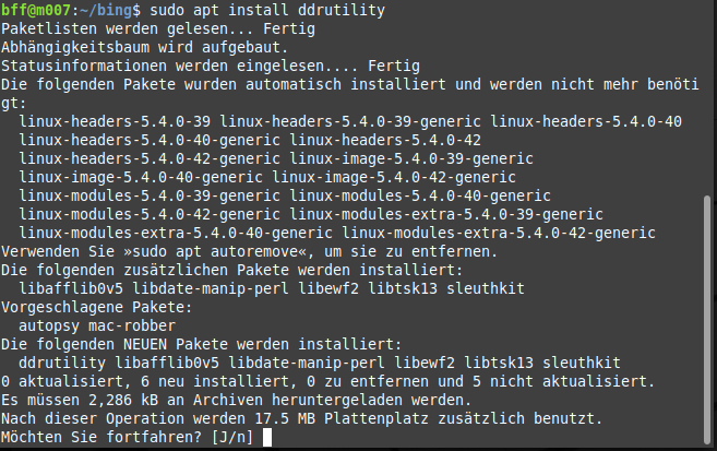

Ddrutility scheint genau das zu tun, was ich möchte. Allerdings ist mir die Syntax nicht ganz klar. Im Beispiel "ddru_findbad /dev/sdb rescued_logfile" ist zwar die Quelle und das Log-File angegeben aber wo wird das Logfile mit den beschädigten Dateien angegeben? Dazu kommt, dass das Projekt scheinbar sei 2016 nicht mehr weiterentwickelt wird und das Programm scheinbar kein Bestandteil von Knoppix ist :( Mal schauen, ob ich ddrutility unter Knoppix installiert bekomme (wie auch immer das händisch unter Linux funktioniert) und ob ich tatsächlich eine Liste der beschädigten Dateien erzeugt bekomme...
Das Tool such erst den Datentraeger /dev/sdb durch und protokolliert in das rescued_logfile.
Das logfile kannst Du am Ende einsehen.
Es ist voellig egal ob das Tool zuletzt 2016 aktualisiert wurde.
Es hat sich nix am NTFS-Dateisystem getan und Du kompilierst das eh fuer Deine Kiste.
Achte auf die Abhaengigkeiten.
Oder nimmst eine Distribution die das Tool mitbringt. Caine waere solch eine.
-> https://www.caine-live.net/page11/page11.html
Oder installierst das Tool nach. Bei einem Linux Mint waere es mit
-> sudo apt install ddrutility
