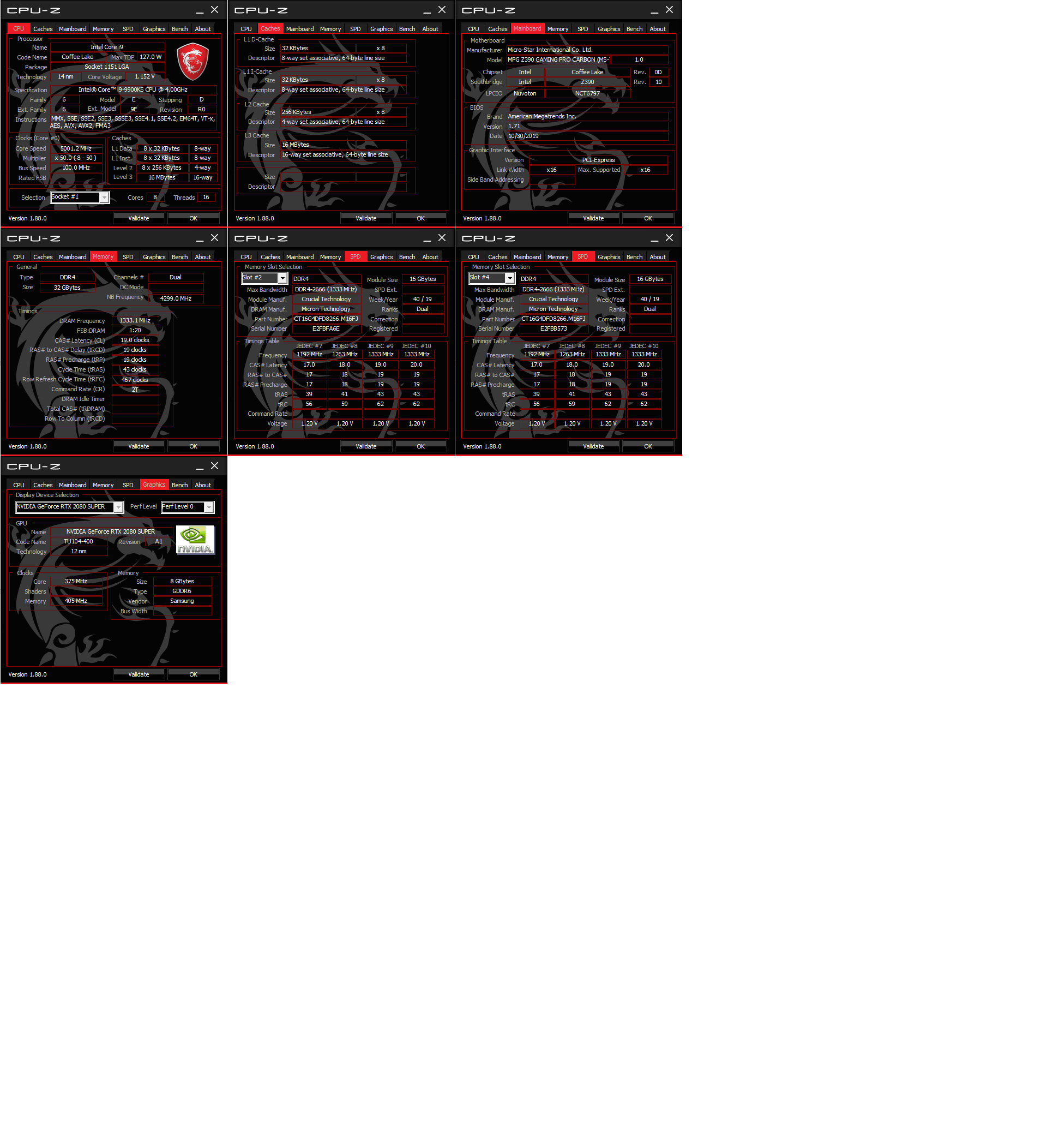

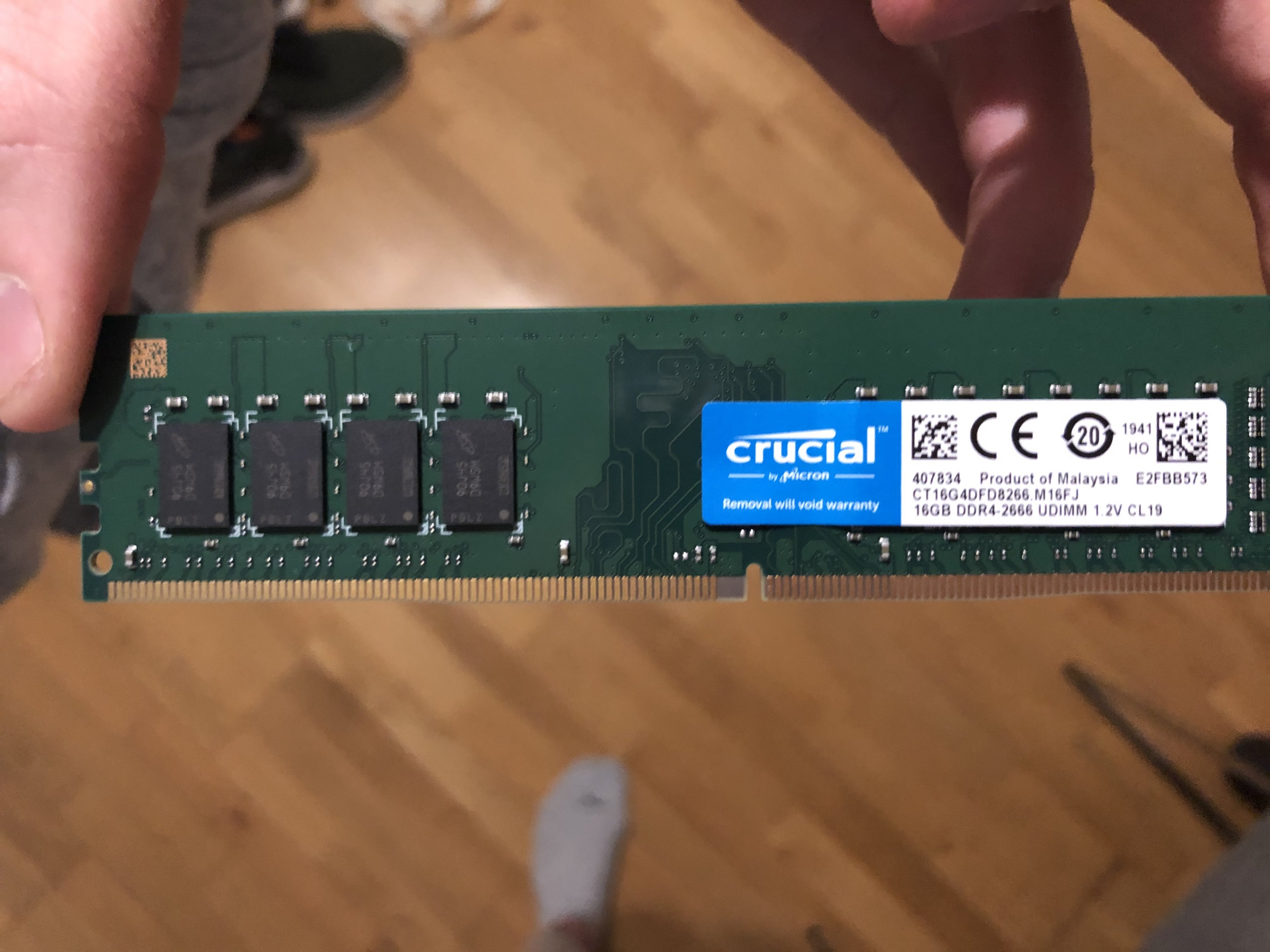

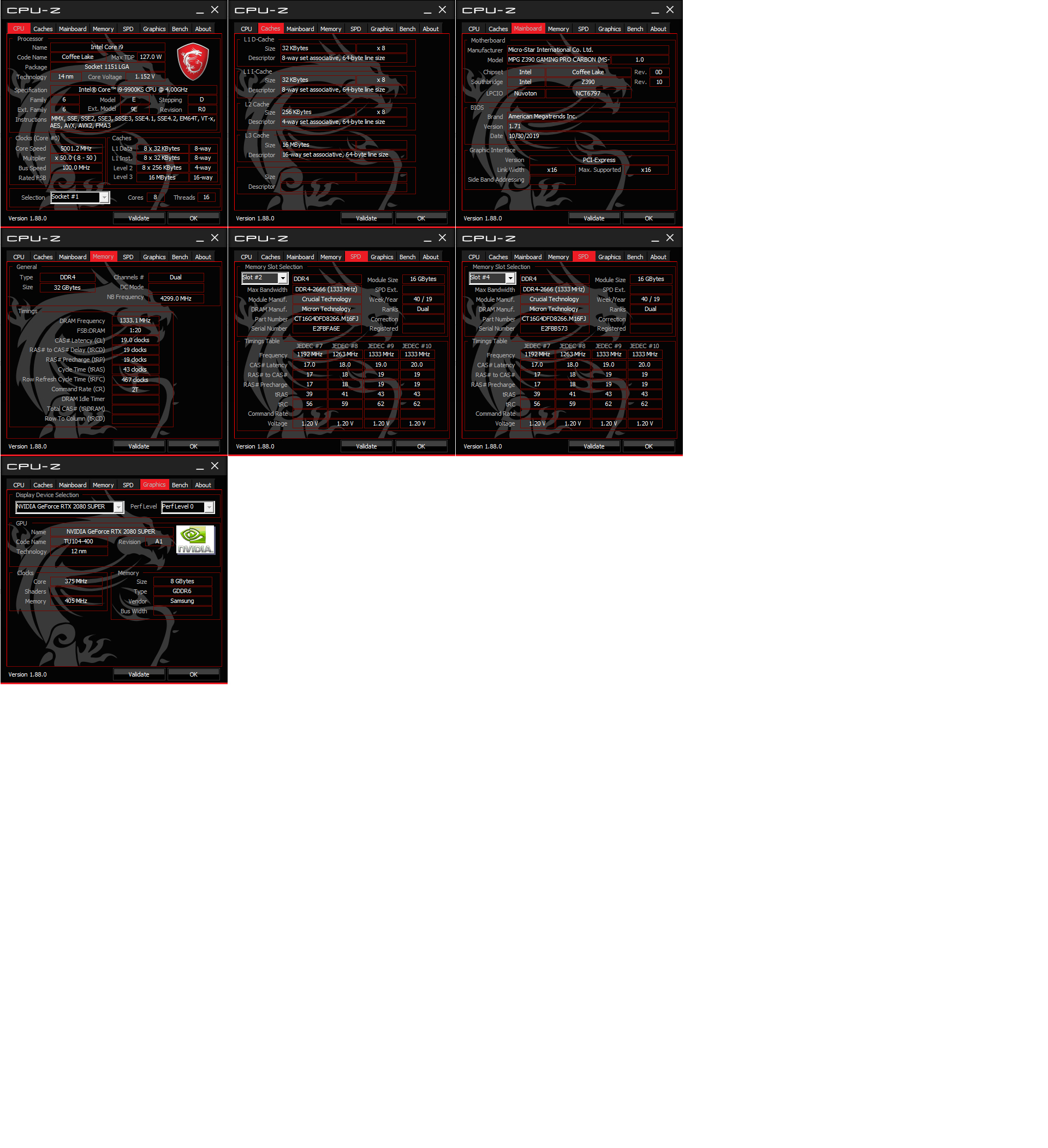

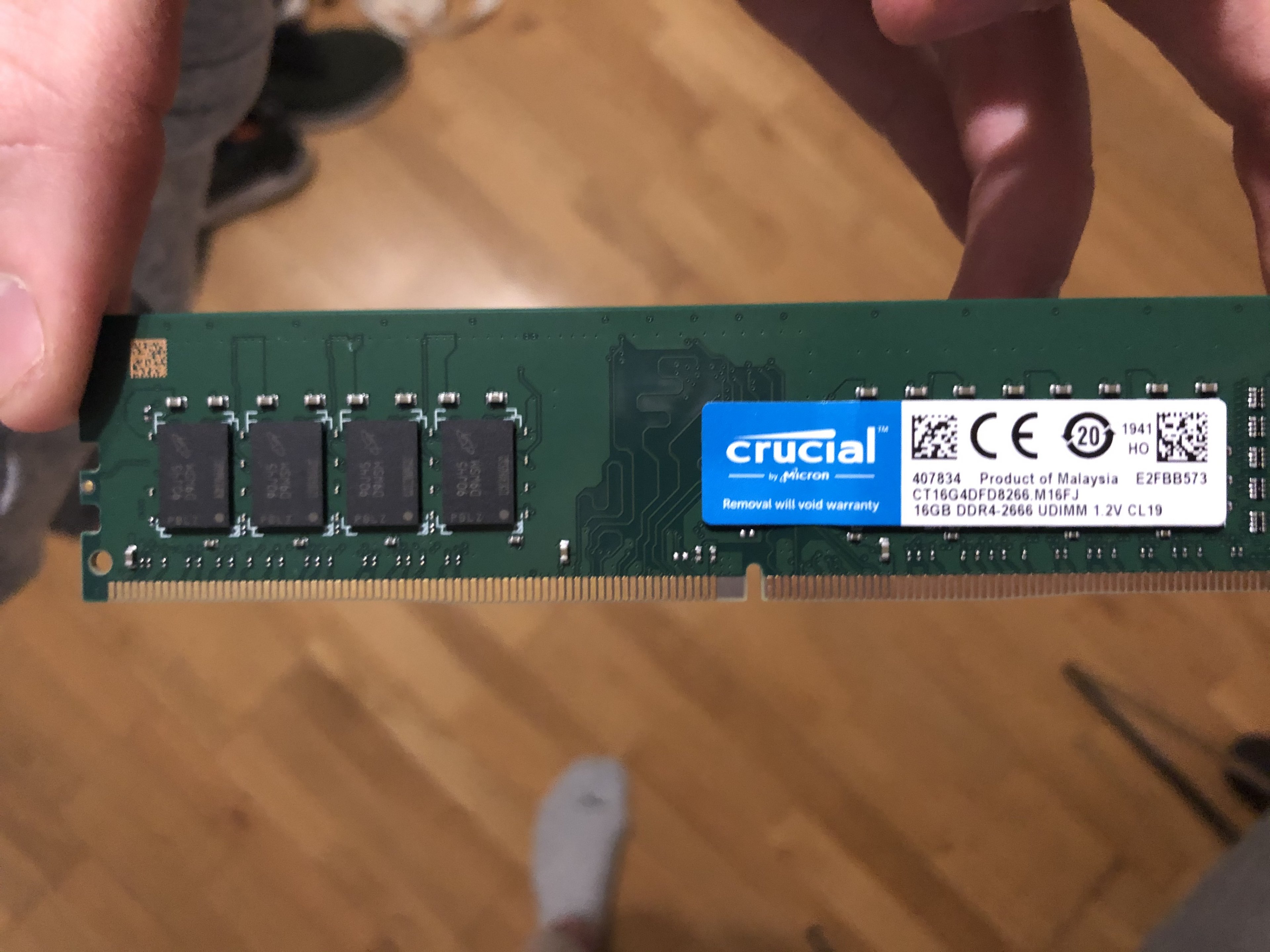

Dein "Crucial DIMM 32GB DDR-4 2666MHz" hat welche Nummern am Riegel?
Am besten Foto davon machen und hier posten.
BFF
Screenshots von CPU-Z gehen auch.
SPD von jedem Riegel. Und wenn du schon dabei bist, noch einen von CPU, Mainboard und Memory.
Hat der RAM ein 2666er XMP Profil, dann probier das auch mal im Bios aus.

Im Anhang sind einmal ein Bild vom RAM selbst und auch vom kompletten Cpu-Z. Ich hoffe das hilft weiter :)
##Edit: Das Bild vom RAM ist doch etwas sehr unscharf .... Ich lade später nochmal eins hoch
Günstig ist der RAM ja. XMP hat er nicht. Nebenbei, wenn schon Highend CPU/GPU, hätte ich beim RAM dann nicht gespart. Für fast das gleiche Geld hättest du z.B. auch 3200/CL16 bekommen.
Ich würde mal testweise manuell mit mehr Spannung probieren(DRAM Voltage auf 1.3 -1.35V), eventuell auch SA und IO Spannung anheben, bevor du neu installierst. Alles was gelb ist, ist akzeptabel.
Oder mal auf CL20 hochgehen.
Kannst natürlich auch mal eine Neuinstallation ausprobieren. Würde ich aber erst danach machen, wenn's nichts bringt.
