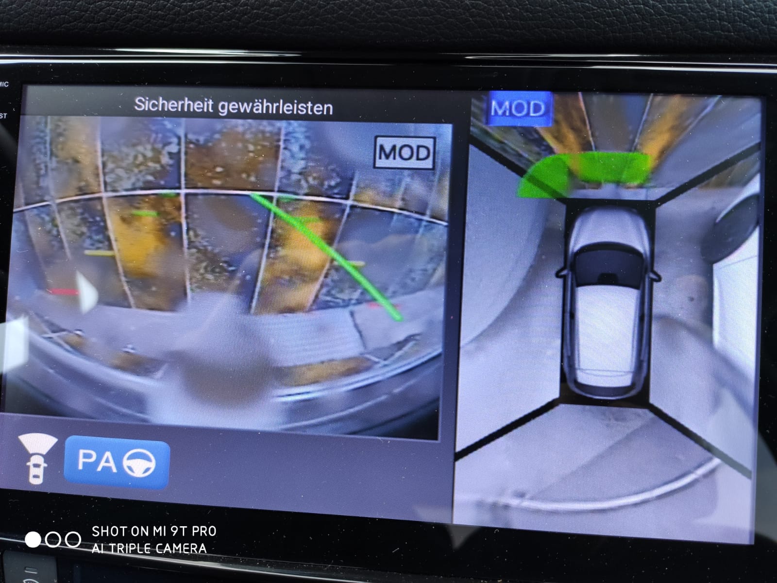

Ich habe einen Bekannten, der die werkseitige 360° Kamera seines Nissan Quasqai erfolgreich damit betreibt.

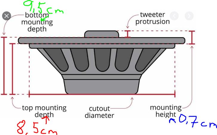

Ansonsten 6x9 Zoll wie die Renault Focal. D.h. die Löcher zum anschrauben sind zu 99,9% an der selben stelle.
Musst du einfach bei einem Lautsprecher nachmessen im Auto.

Du hast ovale verbaut und keine runden. Eventuell gibt es da Adapter Ringe.

Naja...das mit dem Einbau ist so ein Ding: passen die Maße, ist tatsächlich alles einfach.
Sobald etwas mehr Einbau tiefe da ist und plötzlich Distanzringe etc erforderlich werden, wird das ganz schnell spannend. Genauso verhält es sich mit den Clips der Türverkleidungen: da sollte man auch wissen, wie man sie löst ohne dabei etwas zu beschädigen. Da ist - bei entsprechender Ahnungslosigkeit - schnell was abgebrochen, zerkratz, durchtrennt,...

@Ati_gangster fällt dir denn ein gutes mit dem p6x ein, welcher definitiv die 360° Kameras unterstützt?
so groß es eben geht
Es ist bedeutend einfacher mit einem Pickup mit 360° zwischen Pollern vorbeizufahren und beim Parken möchte ich es auch nicht missen.
Ist das eine werkseitige Kamera oder zum Nachrüsten?
So sieht es beispielsweise bei meinem Bekannten aus im Nissan Quasqai mit der werkseitigen 360° Kamera in Verbindung mit einem MTCE PX6.
Ob das bei nachgerüsteten Kameras funktioniert, weiß leider nicht.

usmave schrieb:
Ja, die 360° ist vom Werk verbaut.
Muss es ein spezifischer Decoder sein, sprich jetzt genau für den renault alaskan 2017?
Habe mich jetzt mal bisschen da umgesehen und die Händler gefragt bzgl 360°
https://de.aliexpress.com/item/4000438642754.html?spm=a2g0o.cart.0.0.bfe33c00UeJDY8&mp=1
und der hier hat alles was ich gerne hätte, ist allerdings optisch nicht so meinmit dem hochformat
https://de.aliexpress.com/item/4000...earchweb0_0,searchweb201602_,searchweb201603_
Beim ersten bin ich mir nicht sicher, ob es eine MTCE MCU hat. Frag am besten den Verkäufer.
Das zweite Tesla Style Gerät ist definitiv kein MTCE.

Wenn man sich das Set von Focal für den Alaskan ansieht, sind die hinteren Lautsprecher oval, die vorderen aber rund. Spannend... :)
