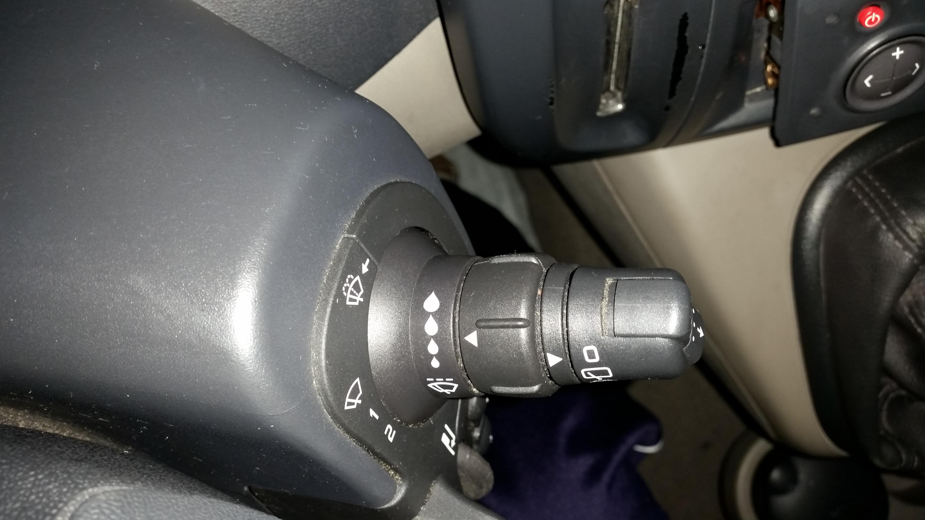

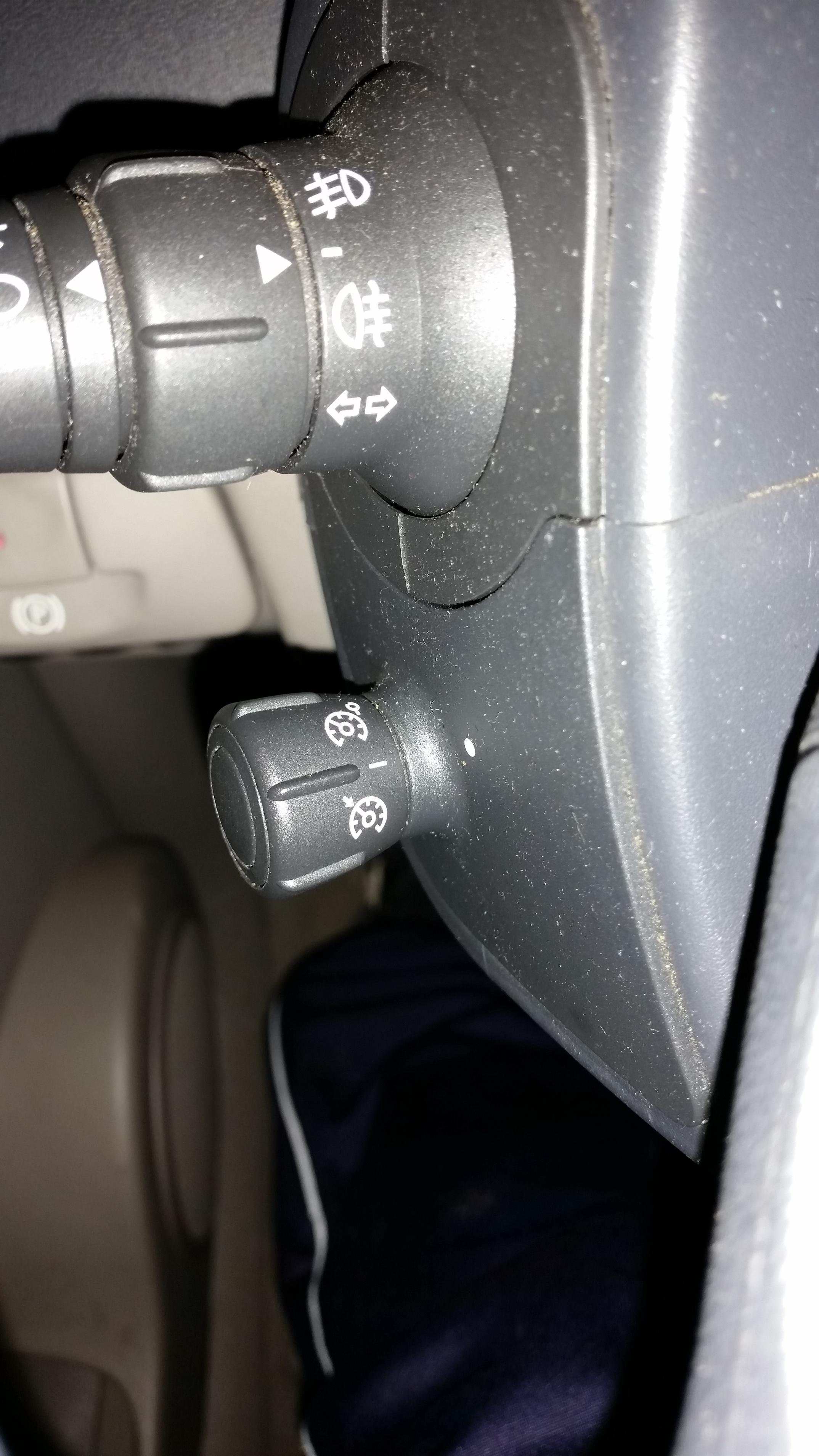

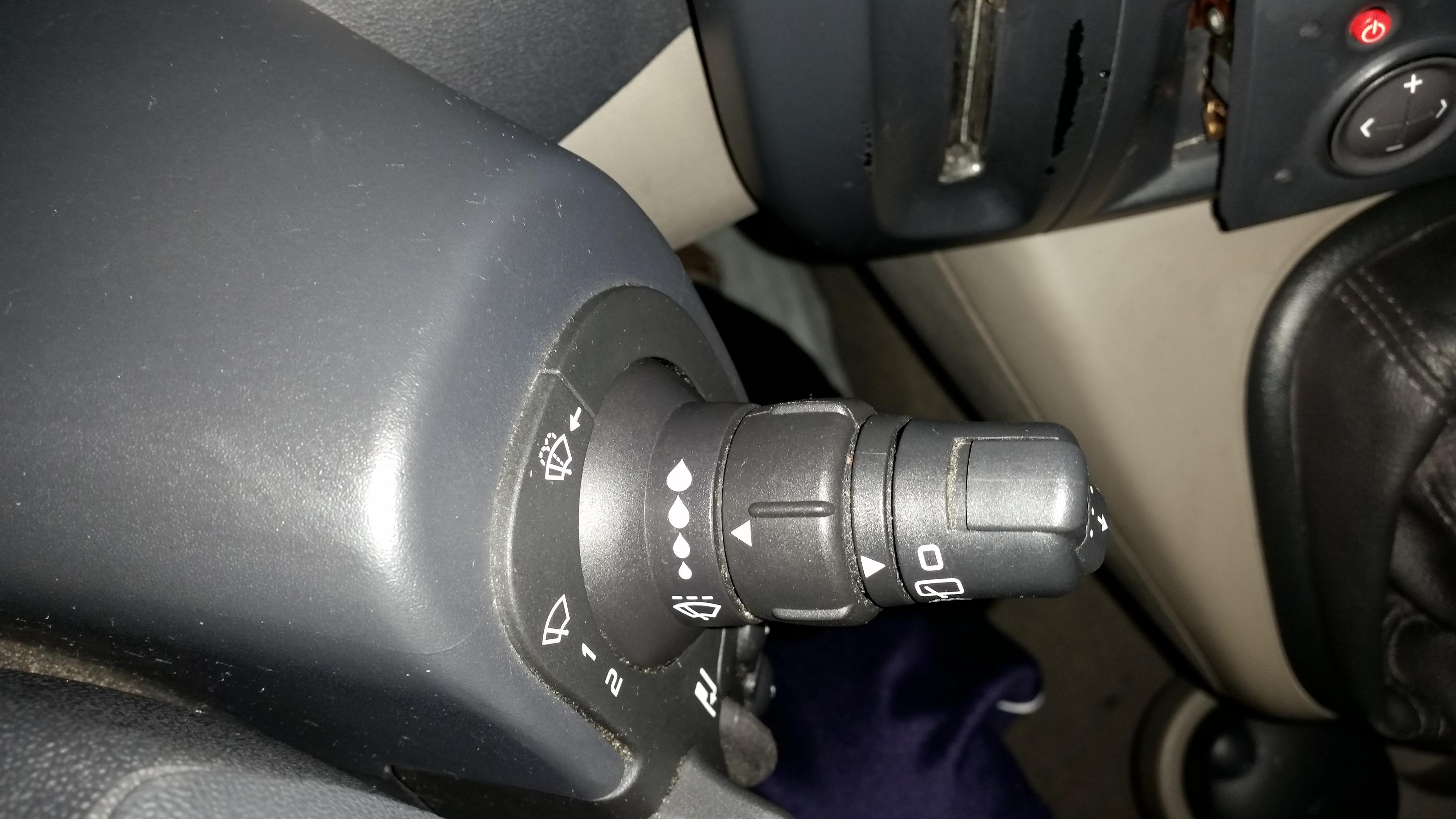

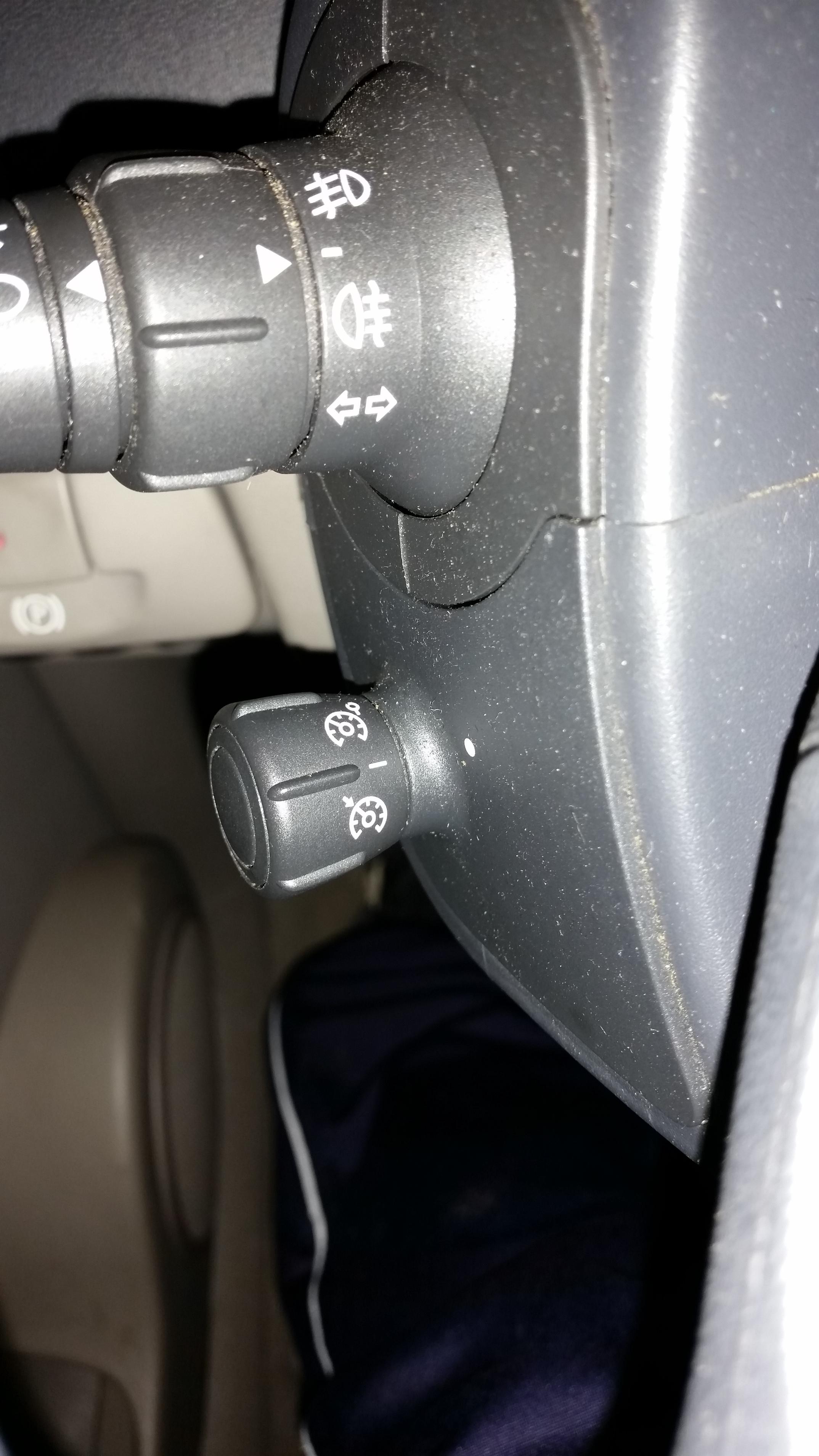

Hey MIC778,
die Stellung mit der "0" rechts oben müsste der Limiter sein,
die andere Stellung (mit dem Pfeil) sollte der Geschwindigkeitsregler ("Tempomat") sein.
In der abgebildeten Stellung müsste beides dann deaktiviert sein.
Häufig gibt's im KI auch eine entsprechende Leuchte, die den Status anzeigt.
Der Limiter begrenzt deine Geschwindigkeit nach oben hin (mMn. mit Mindestausnahme: Kickdown), der Tempomat hält sie (oder versucht es zumindest
Näheres zur Bedienung und Funktion siehe Handbuch, die unterscheidet sich von Modell zu Modell / Hersteller zu Hersteller in teilweise wichtigen Aspekten.

MIC778
- Okt. 2007
- 1.778
Hey cb-Leser
Ja das macht durchaus Sinn dass es ein Tempomat ist. Zumindest in der Anleitung die leider auf französisch ist steht etwas von Limiteur de vitesse. Im Internet fand ich leider keine deutsche Anleitung zu meinem Modell. Aber so viel ich da herausgelesen habe kann ich eine Maximalgeschwidigkeit einstellen zB 50km/h für innerorts damit ich nicht schneller fahren kann. Das untere ist ein gewöhnlicher Tempomat der deine Geschwindigkeit auf der Autobahn hält. Richtig und danke für die Erklärung
