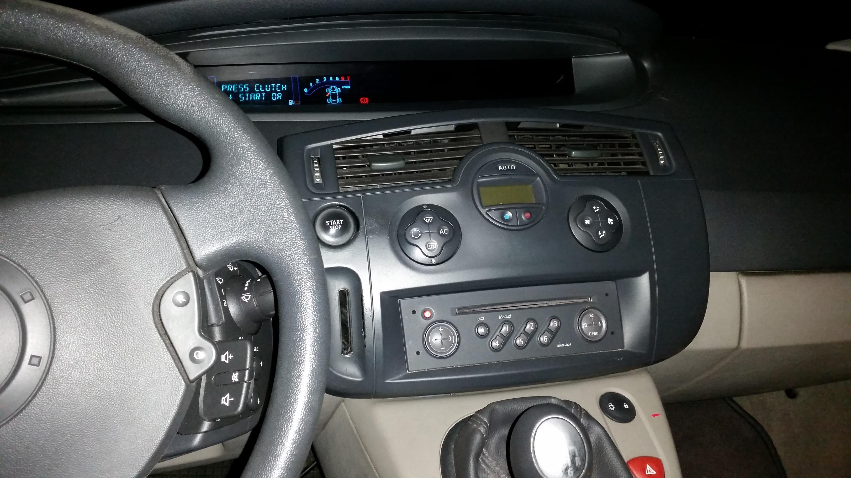

Leute mein Auto hat Mühe mit Starten. Immer noch Renault Scenic ii tCI. Er startet erst nach 2-3Sekunden. Draussen sind es bei mir um die -10C. Auch merke ich wenn ich die Lüftung auf max. aufdrehe dass sie manchmal langsamer wird und auf die nächste Sekunde wieder schneller. Auch der Scheinwerfer kann so zwischen 2 Sekunden mal dunkler und dann wieder heller werden.
Ist die Batterie zu schwach oder leer?
Noch etwas. Wenn ich im Auto auf Umluft einstelle... wo zieht es dann die Luft ein? Wo sitzt der Innenventilator? Frage deshalb weil ich ein Klimadesinfektionsspray einsetzen will. Danke
Wenn die Bordspannung schwankt, das sich das am Licht und Gebläse bemerkbar macht würde ich mal sagen das die Lichtmaschine etwas nicht stimmt, vllt ist der Regler hin und müsste mal ersetzt werden.
Lichtmaschine vllt einfachmal kontrollieren / kontrollieren lassen.
Sofern du nicht irgendwelche Mega-Verbraucher hast die du in der Zeit an/ausschaltest.
An der Batterie liegt das nicht, die braucht man ja nur zum Starten, danach versorgt sich das Auto selbst durch die LiMa der Regler regelt dann die Spannung die erzeugt wird in der Regel so 13,8-14,4V.
Und wenn die arg Schwankt sieht man sowas am Licht oder Gebläse.
Bei mir ich diese Eigenschaft nur kurz nach dem Starten, da meine Glühkerzen nachglühen und die ziehen eine menge Saft, nach der nachglühphase sieht man immer wie das Licht aussen und innen ein Tick heller wird.

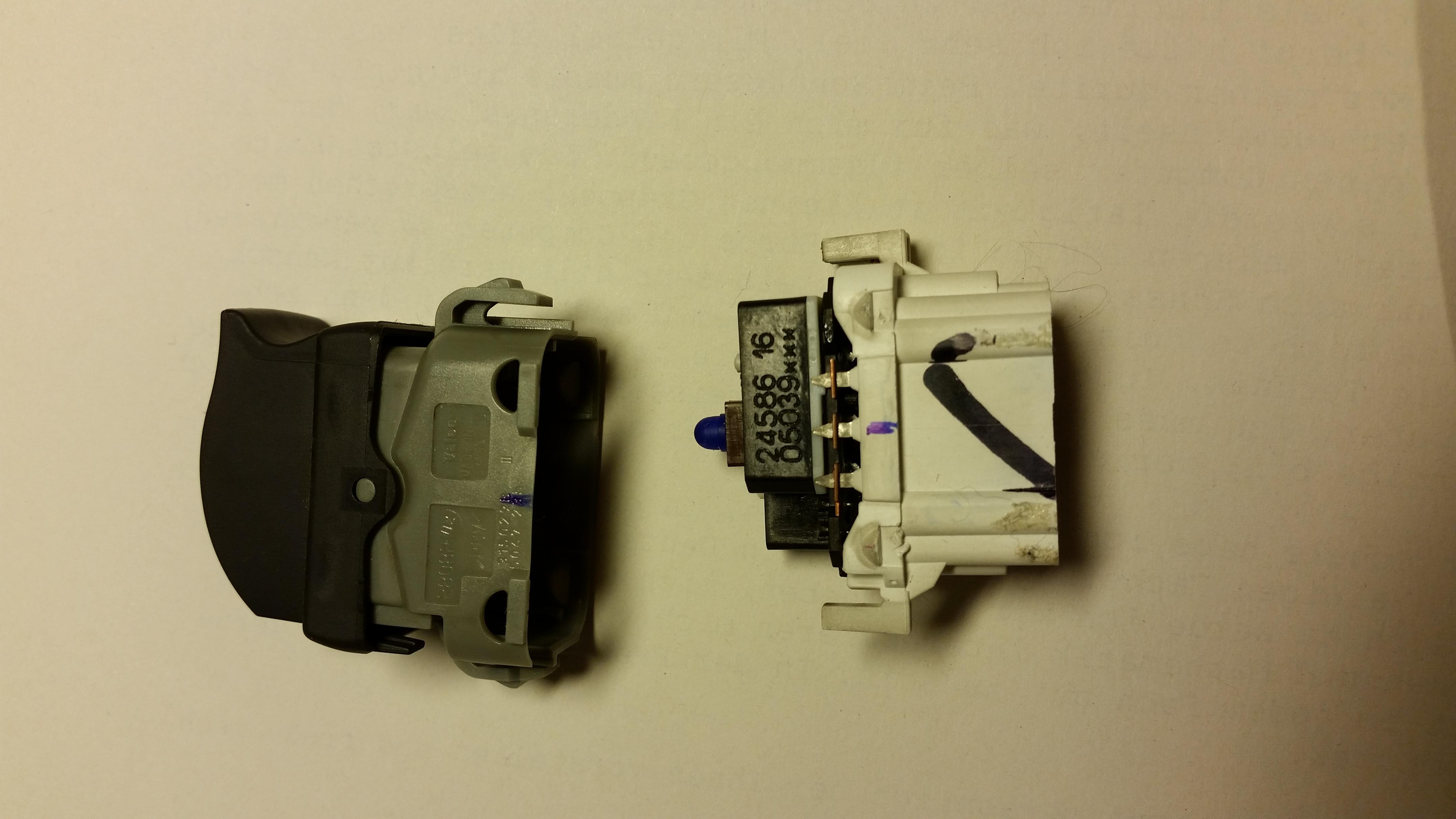

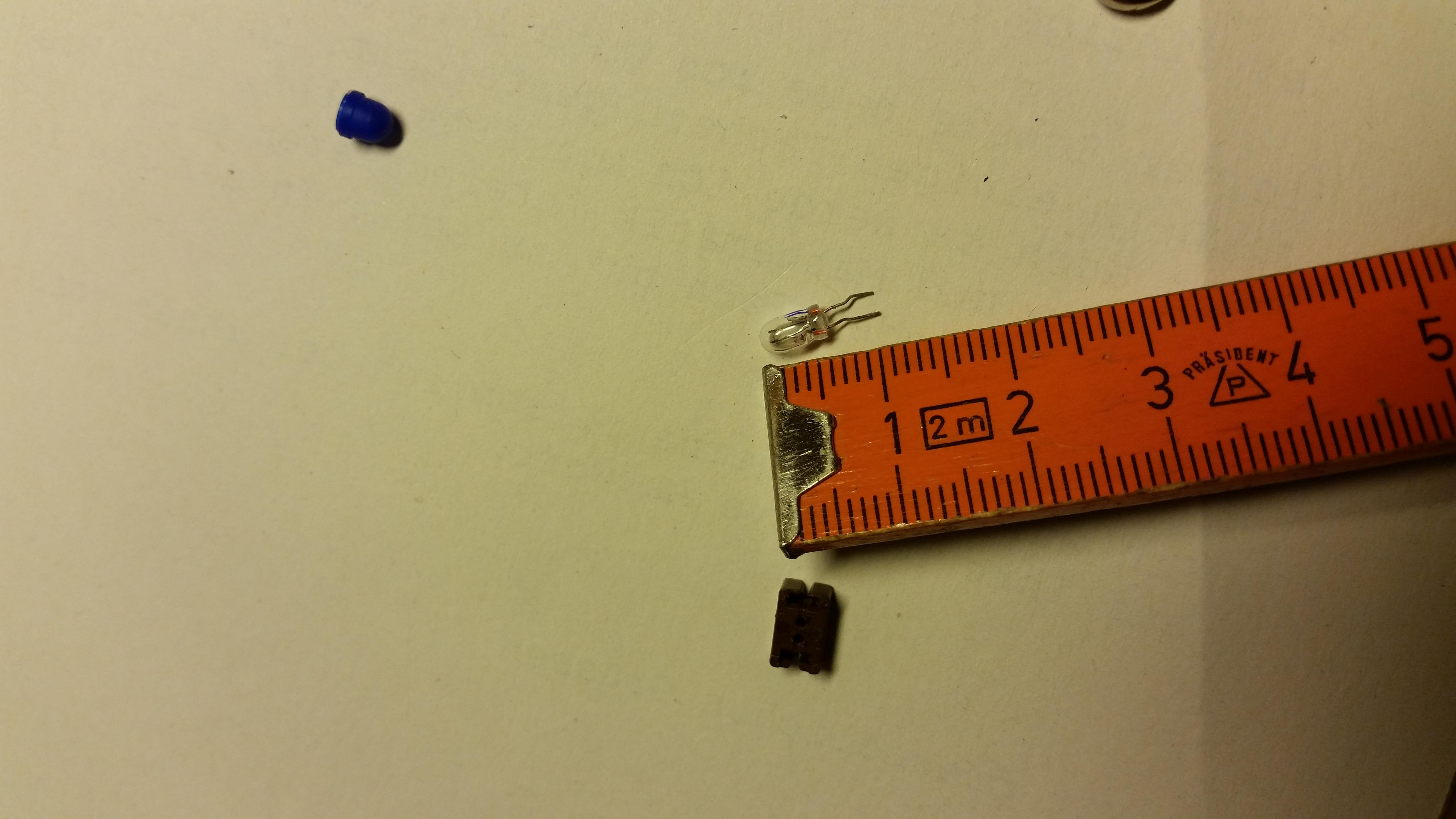

Was ich aber für ein paar euro reparieren kann sind die LEDs bei der Tastenbeleuchtung :) Die Tasten beim Fensterheber leuchten nicht. Ich das ganze Pannel mal ausgebaut und die Schalter abgesteckt. Dann wieder eingesteckt und Auto eingeschaltet plötzlich gingen sie wieder. Aber bei einer LED geht gar nichts mehr.
Wisst ihr echt mit welcher Spannung die kleinen 3mm breiten LEDs betrieben werden? 12V oder eher 3V? Würde mir sonst die hier kaufen: http://www.ebay.de/itm/370921424562
Hab es ausgebaut und auseinandergenommen. Das ist z.B. der Schalter für hinten. Wenn ich das Lämpchen im Licht ansehe dann scheint es nicht mehr i.O. zu sein. Ich will es ersetzen und evtl anlöten. Hier Bilder davon:

Nein so teuer kann das nicht sein, ich habs nämlich gekauft und von 4 LED geht gerade mal 1. Geld zum Fenster hinausgeworfen. Mir ist die Beleuchtung wichtig. Deshalb will ich das selber reparieren.
Ich bin jetzt extra raus mal etwas ausprobieren. Zufällig hab ich so ein Spannungsmessgerät. Damit hab ich jetzt mal die Spannung der LEDs im Auto gemessen, die noch gehen. Komischerweise ist bei denen die schwach leuchten und gehen eine Spannung von etwa 1.7V drauf. Bei den anderen die regelmässig ausfallen war sie bei 13V. Das heisst? Schwächere LEDs einbauen? Oder liegt am Schalter selber? boah kA ob das jemand weiss hier aber ich hab mal gefragt :D
Hab nur mal aus neugier geschaut, wegen deinem Karrich (Das ist ja ein dCI und kein Tci ! :D)
Schaute im Internet mal nach deinem Model nach Spannungsschwankungen und bin dabei auf den Zuheizer gestoßen, was es nicht alles gibt...
Wie und wann der zuschaltet weiss ich nicht, aber der sorgt dafür das der Motor schneller Warm wird sowie das du schneller Warm luft per Gebläse bekommst, und solang der Kalt ist und du das Gebläse zusätzlich anmachst heizt der anscheinend kräftig zu,
Stufenweise, dadurch kommts zu den kurzen "Schwankungen" bis die Lichtmaschine sich daran angepasst hat anscheinend.
Auf alles kein gewähr, hab mir das nur jetzt kurz so zusammen gelesen.
Wenn das Auto auf Betriebstemperatur ist sollte das Phänomen verschwunden sein.
(Ich fahr nur ein altes Auto ohne so futuristische Gimmicks :D deswegen war eher die LiMa meine erste vermutung)
Kann ich wieder von unseren Kangoos her nachvollziehen. Da taktet der Zuheizer auch relativ langsam (sowas wie 10s an, 10s aus), immer mit einem Relais-Klicken und leichtem dunkler werden der Scheinwerfer verbunden. Ist ja nun auch nicht die kleinste Last, daher darf das ruhig passieren.
Der sollte auch zuschalten, wenn keine Lüftung an ist.
Die alten Kangoos ohne diesen Zuheizer waren da auch übel, locker 20-30km, bis mal ein bisschen Wärme kam im Winter. Das wird für die Technik wohl auch nicht optimal sein.
Was die LEDs angeht... misst du die 13V an einer schon defekten LED oder an einer noch intakten? Wenn die LED hinüber ist fließt ja kaum Strom durch den Vorwiderstand, damit fällt auch nur eine marginale Spannung ab.
Bei LEDs zählt auch eher der Strom, den du über einen Vorwiderstand begrenzt. Die Flussspannung (ab der die LED leuchtet) liegt so im Bereich 1,5-2V, also müssen bei Nennstrom ~11V am Widerstand abfallen. Bei 3V aufwärts wird eine 'nackte' LED wohl nur noch Sekundenbruchteile leben.
