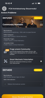

Folgendes Fahrzeug:
Ford C-Max Titanium 2019 110kW/Benzin Automatik - 211.000km
Zur Zeit steht das Auto in der (freien) Werkstatt und diese weiß auch nicht mehr weiter.
Der Motor läuft einwandfrei nach einer größeren Reparatur (Zylinderkopfdichtung, Turbolader).

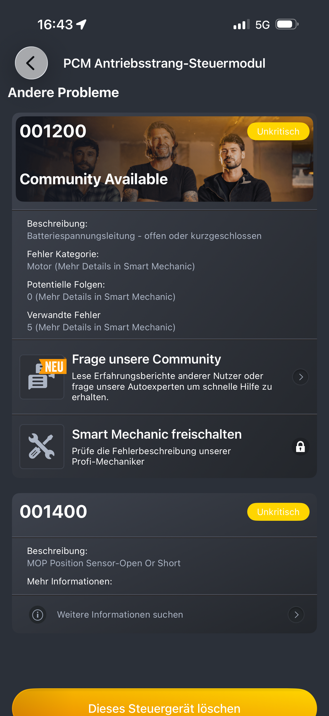

Nach rund 20 km Fahrt verliert das Auto massiv an Leistung und im Fehlerspeicher tauchen folgende Fehler auf.
Das ist lediglich das Ergebnis von Carly, sein Profi-Equipment bestätigt aber die gleichen Fehler.
Es wurden bereits beide Ventile der Nockenwellenversteller getauscht und die Steuerzeiten überprüft.
Der Werkstattbetreiber, der selbst seinen Meister bei Ford gemacht hat, weiß selbst nicht mehr weiter.
Der erste Fehler kann irgendwo vermutlich ein Kabelbruch sein, das zu finden ist halt auch nicht simpel/günstig. Schlimmer wiegt allerdings der Fehler der Nockenwellenverstellung, denn ein Überholen oder Beschleunigen nur mit viel Anlauf möglich ist. Und dann darf keine Steigung im Weg sein…
Es geht hier mehr um Schwarmwissen, die Suche nach einer zündenden Idee.

Könnte ein Fehler hier vllt passend zu der ersten Fehlermeldung sein mit der „Batteriespannungsleitung offen oder kurzgeschlossen“
@knoxxi
Ja beide deiner Fehler sagen im grunde das gleiche.

hast du noch mehr Fehlercodes auslesen können?
"Der Fehlercode 0012 (bzw. P0012) bei Ford bedeutet, dass die Nockenwellensteuerung auf Bank 1 zu weit verzögert ist"
"Der Fehlercode 001400 (bzw. P0014) an Ihrem C-Max bedeutet, dass die Auslassnockenwellensteuerung auf Bank 1 zu weit vorverstellt ist ("Exhaust Camshaft Timing Over-Advanced")"
da müsste man mal einen richtigen Tester anklemmen, Carly beschreibt eine Leitungsunterbrechung....Für mich sieht es aufgrund der Fehlercodes nach einem Mechanischem fehler aus.
