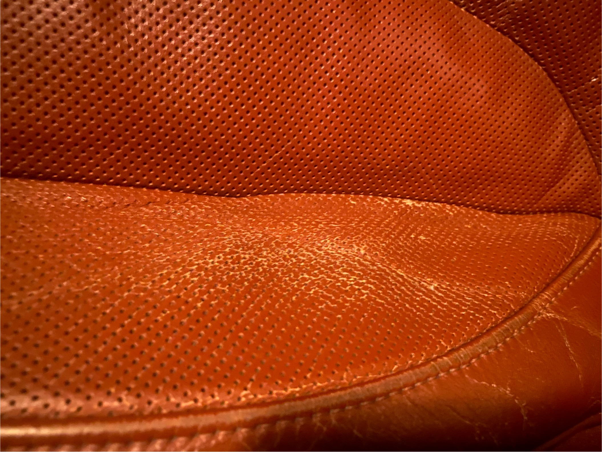

Kann man bei trockenem Leder wie hier an der linken Wange (oben Sitzfläche) noch irgendwas machen, um es zu schützen außer sowieso Lederpflege einzusetzen und damit irgendwie Feuchtigkeit zu spenden? Befürchte, dass das bald einreißt und das wäre doof.
Der Sitz ist beheizt und gekühlt, also die Poren verstopfen sollte es nicht 😄

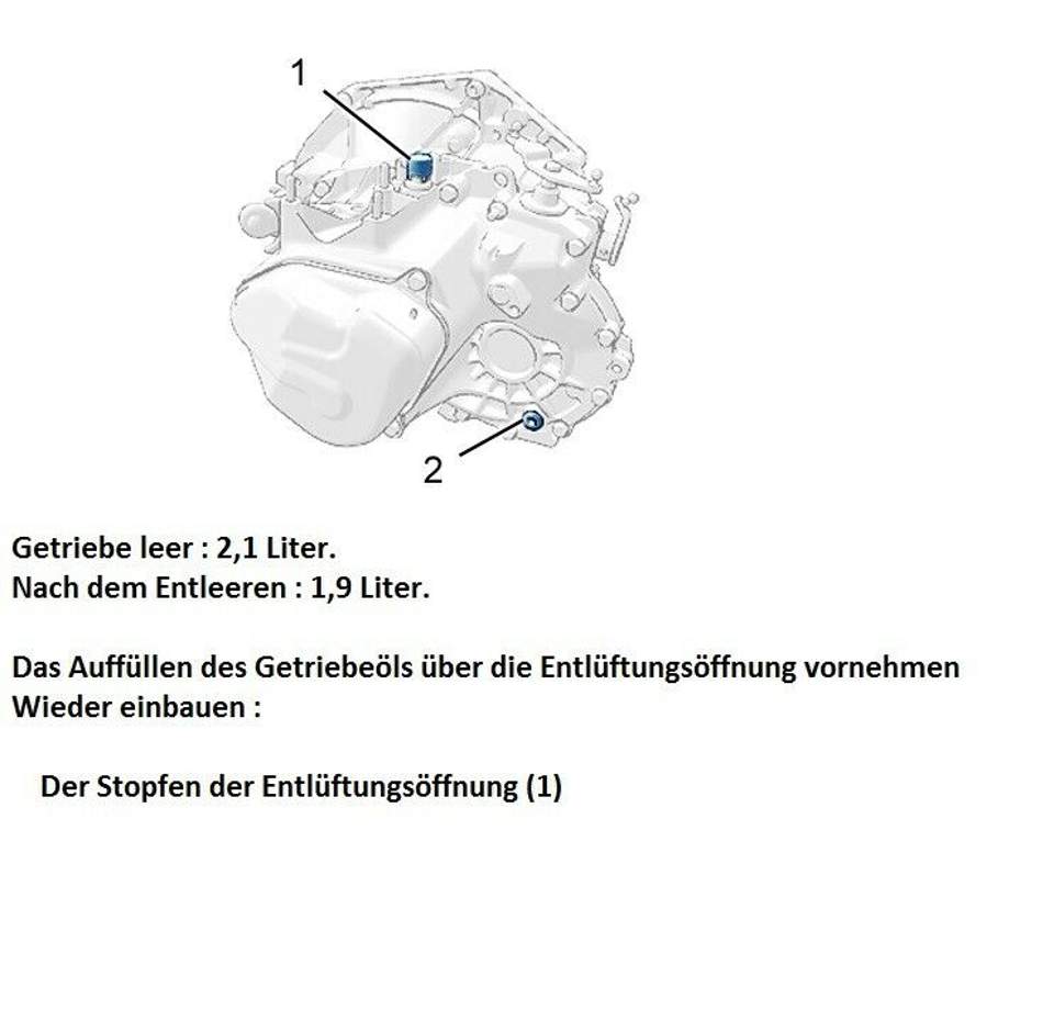

Ich möchte an einem Citroen C4 II B7 1.6 VTI 120 das Getriebeöl wechseln. 5 Gang Handgeschaltet. Baujahr 01/2014, HSN/TSN 3001 ALW, Motorcode EP6C
Ich finde unterschiedliche Angaben zum befüllen. Es gibt scheinbar Getriebevarianten, die ganz normal eine Ablass- und Einfüllschraube haben. Und es gibt welche, die man über eine Entlüftungsöffnung befüllen muss. Ich finde auch keine genaue Assage zum Getriebeöl selbst: 75W-80 und 75W-90, bzw. "GL5" wird geschrieben.
Hat jemand von euch die Möglichkeit das über Werkstattzugänge rauszufinden? Oder gibt es schlaue Seiten im Internet, auf denen man das nachsehen kann?
Als Beispielbild
