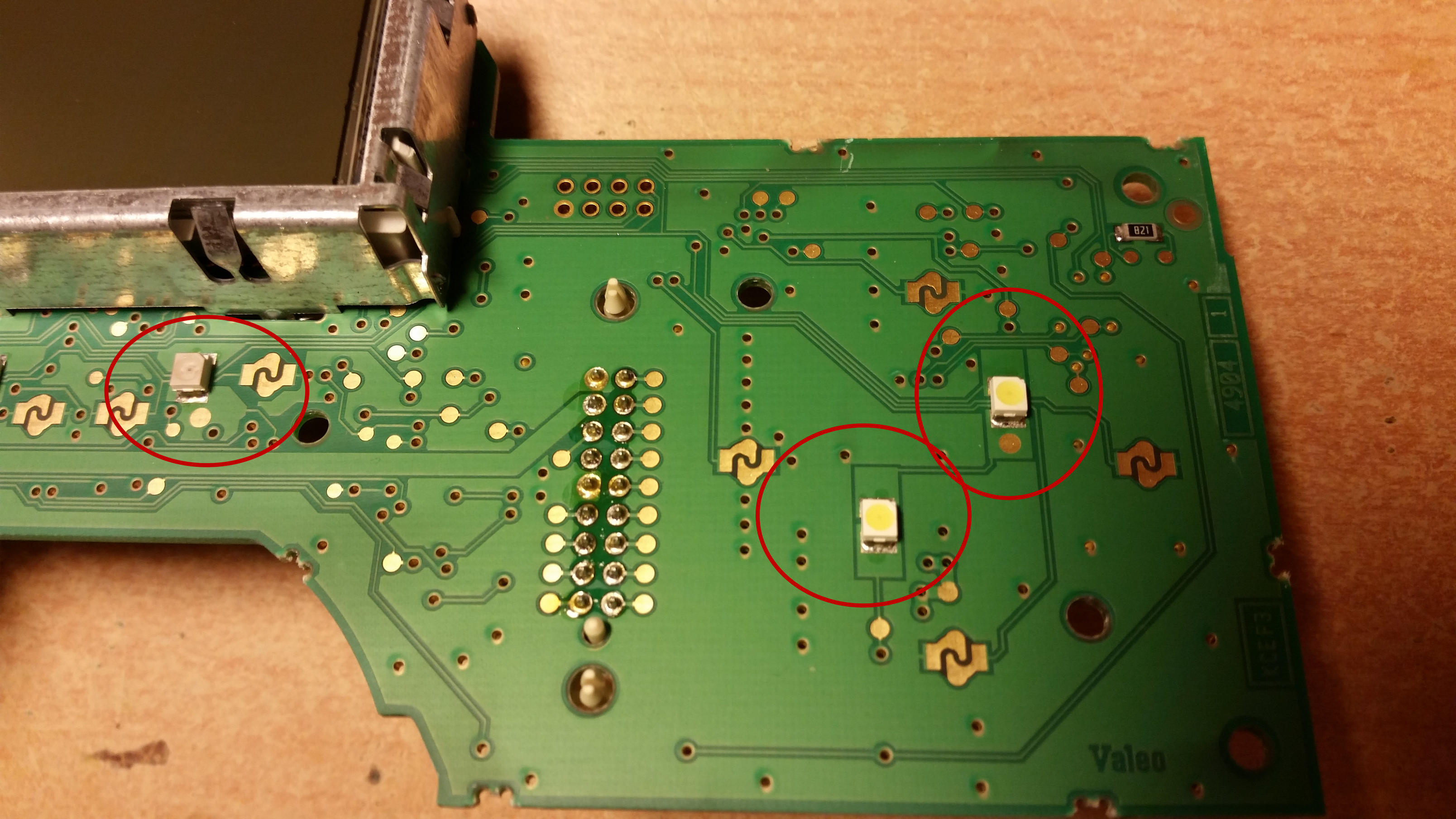

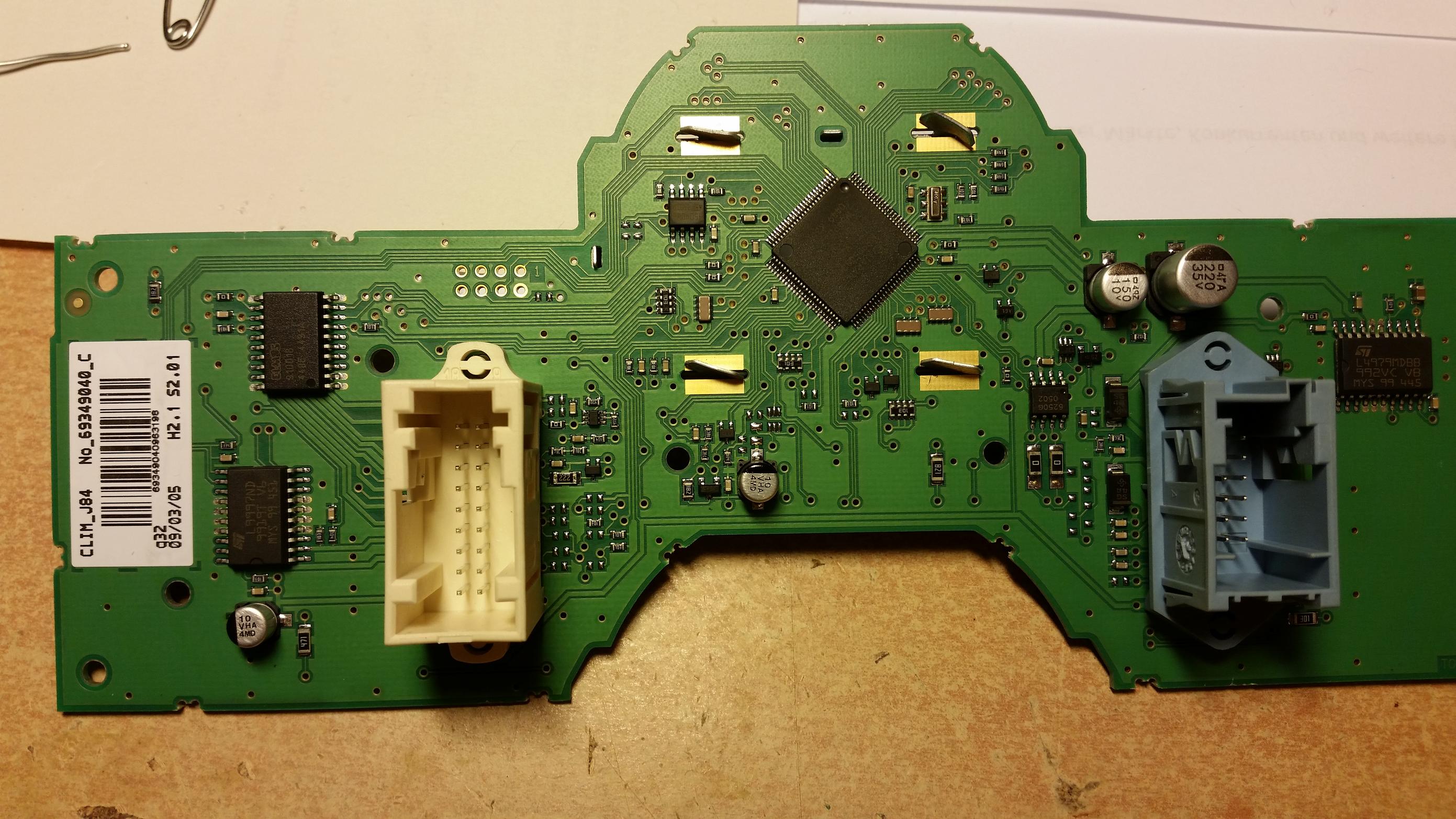

Hat jemand Ahnung von Elektronik?
Ich habe die Bedienelemente meines Autos ausgebaut, weil ich die LEDs austauschen will. Die sind drauf gelötet wie ich sehe. Ich will statt weiss blau einbauen, aber muss vorher wissen welche Spannung sie haben. Ich habe mir gedacht mehr wie 3.3V würden sie nicht haben, denn hinter der Karte sind schon Vorwiderstände verbaut. Zudem gibt's nicht viele SMDs die mehr wie 3.5V haben, also wäre es sehr unwahrscheinlich dass eine 10V SMD verbaut ist die noch so klein ist. Was meint ihr?
http://www.conrad.ch/ce/de/product/...hd&WT.srch=1&gclid=COOj4bnR-MICFWjItAoda1AAHg

@MIC778: Die LEDs werden mit Strom betrieben, nicht mit Spannung. Ich sehe da einen L4979MD (zweites Bild, die IC ganz rechts), es ist ein Spannungsregler mit 5v am Ausgang, also kannst davon ausgehen, dass die LEDs mit aus der 5v Spannung gespeist werden.Löte mal ein Vorwiderstand aus und miss die Spannung, die am Vorwiderstand ankommt. Es müssten hier 5v sein. Aber egal wie, Du wirst neue Vorwiderstände brauchen. Die gewünschte LED hat Uf von 3,3v und If von 20 mA. Das heißt, Du musst 1,7v (5-3,3=1,7v) vernichten, dass dabei 20mA "entstehen". Also, heißt es, dass Du einen Vorwiderstand von 85Ohm, respektive 91Ohm brauchst.
MIC778
- Okt. 2007
- 1.778
Aber wozu die ganze Hexerei mit Vorwiderständen wenn ich doch einfach die gleiche LED einbauen kann.
Ich suche ja ständig nach der gleichen. Ich will mir die Rechnerei mit Vorwiderständen ersparen. Was passiert denn wenn ich eine 3.3V einlöte? Würde sie verglühen?
Kann ich eigentlich die Spannung messen, die bei den LEDs ankommt ohne den Vorwiderstand abzulöten? Dann weiss ich ja genau welche LED mit wie viel V ich kaufen muss.
ich hab jetzt mal die Spannung bei den LEDs mit nem Spannungsmessgerät gemessen. Bei den weissen war es je nach dem bei einer 2.8V bei einer 3V. Bei der roten war es ca 1.6V. Das heisst ich kann die 3.3V LED bestellen. Lieber mehr V als zu wenig dann verrecken sie.
Oder? 20mA dürften wohl auch reichen.

Mach wie Du willst, aber heul nicht rum, wenn irgendwas durchbrennt. Dir fehlt das Grundverständnis für die Elektronik und Du lässt Dir auch nichts sagen, also, warum fragst Du dann überhaupt? Die LEDs, je nach Farbe, werden mit unterschiedlichem Strom und Spannung angesteuert und das sollte passen. Die von Dir gemesseme Spannung sagt nichts über den Strom aus, bei 1,6v können 10mA fließen oder aber auch 50mA und das wäre blöd für die LED.
Achja, auf der Platine befindet sich bestimmt irgendwo noch ein LED-Treiber. Wenn durch den zu viel Strom fließt, dann brennt er durch, seine Ausgänge sind nämlich nicht sehr belastbar.
