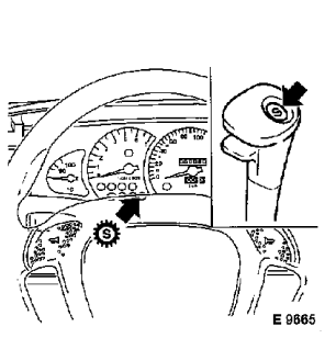

Oder Du hast einen Knopf um das Sportfahrwerk einzuschalten (habe ich beim Omega), dann gibt der noch mal richtig Gas und schaltet die Gänge später ein (musst aber auch genug PS unter der Haube haben). Wenn der Knopf gedrückt wurde, erscheint dann im Display eine Anzeige. Denke aber, das ist es bei Dir wohl nicht und es ist nur das, was die Vorposter bereits geschrieben haben.

AW: PKW Automatik: Wahl-/Schalthebel - wozu ist der Druckknopf da?
Ja, danke, genau das ist es.
