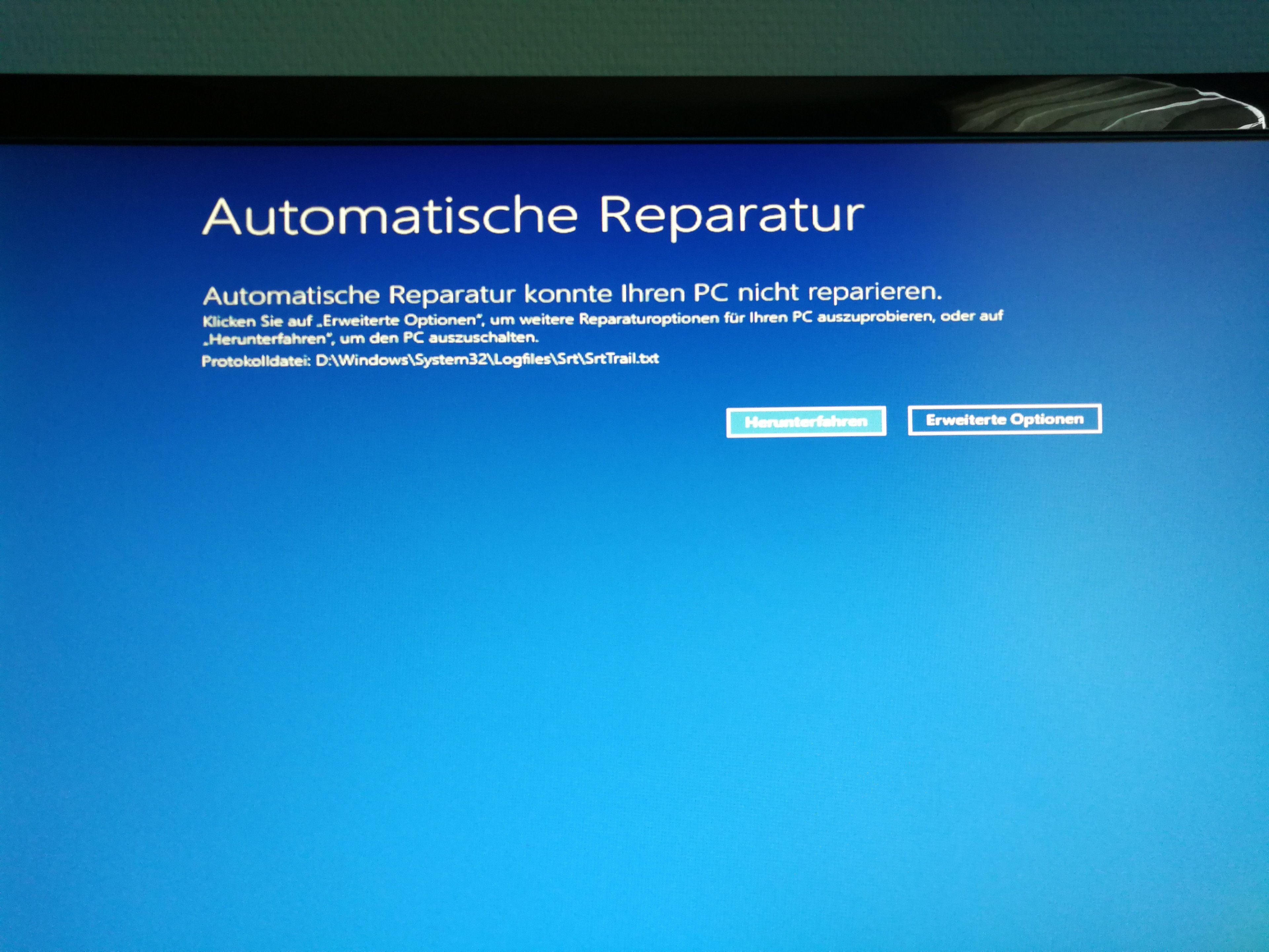

Hallo, ich habe folgendes Problem:
Vor einigen Wochen habe ich mir eine SSD zugelegt, worauf das Betriebssystem (Windows 10) und einige andere Programme sind.
Nach einigen Tagen und Wochen, nachdem ich mein PC problemlos bedienen kann, öffnet sich die Automatische Reperatur von Windows 10, nachdem ich mein PC hochfahren will.
Jedoch bekomme ich immer die Meldung "Automatische Reparatur konnte Ihren PC nicht reparieren. (...) Protokolldatei: D:\Windows\System32\Logfiles\Srt\SrtTrail.txt" --> SIEHE ANHANG
Dies geschah nun schon zum vierten Mal. Jedes Mal muss ich danach meinen PC zurücksetzen.
Jegliche Problembehandlung (die ich im Internet gefunden habe) kann ich entweder nicht durchführen oder sie bringen nichts.
Woran kann es liegen? Hat die SSD einen Defekt? Oder installiere ich jedes Mal Windows 10 falsch?
Ich bedanke mich bei jeder einzelnen Antwort/Hilfe :)
MfG MM99

Version und OS Build wären noch interessant (z.B. 1809 OS Build 17763.104).
Einträge der Ereignisanzeige überprüfen.

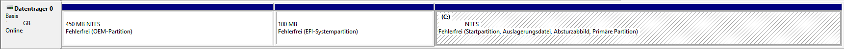

Wie sieht es in der Datenträgerverwaltung aus?
Screenshot meiner SSD in der Datenträgerverwaltung
Hinweis: Die Partition vom Typ Reserviert wird in der Datenträgerverwaltung nicht angezeigt.
Liste der Partitionen meiner SSD in DISKPART:
DISKPART> list partition schrieb:
Partition ### Typ Größe Offset
Partition 1 Wiederherstellung 450 MB 1024 KB
Partition 2 System 100 MB 451 MB
Partition 3 Reserviert 16 MB 551 MB
Partition 4 Primär xxxx GB 567 MB
