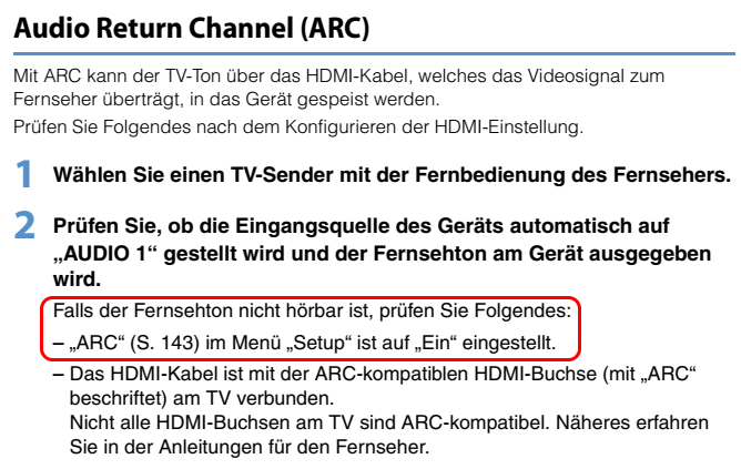

fplgoe
Dabei seit
Feb. 2018
977
Selbstverständlich kann ARC deaktiviert sein. Bei meinem 2050 sieht das im Handbuch so aus:
Handbuch herunterladen und einfach mal nach 'ARC' suchen...
