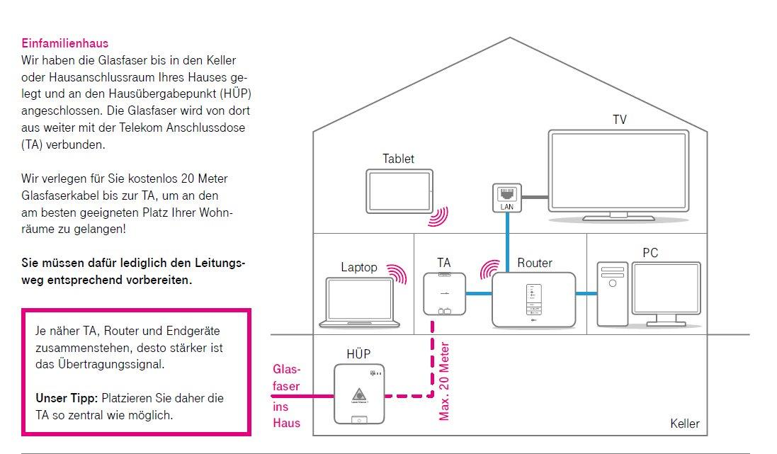

Außer ich kaufe mir den Glasfaser Router Fritz 5530, so brauche ich auch den ONT Box der Telekom nicht mehr, aber...der scheint erst richtig massive Probleme zu haben und ausstattungsmäßig ist er nicht so gut wie ein 7590AX.
Wichtig ist auch für mich, dass Telekom doch den Kabel bis zum TAE Dose zieht und die ist in Erdgeschoss.
Mit oder ohne ONT, will nur dass der Fritz egal welcher sein Signal ins Serverschrank schickt und nicht das ONT.
bender_
Banned
- Nov. 2012
- 8.311
Das kannste vergessen.Firstdim schrieb:Wichtig ist auch für mich, dass Telekom doch den Kabel bis zum TAE Dose zieht und die ist in Erdgeschoss.
Beschäftige Dich Mal mit den Basics bzgl. FTTH:
Nix TAE.
Mit gefrickel kannst Du den TA durch einen passenden Medienkonverter ersetzen und das war's. TAE ist Geschichte und ist maximal noch ne Buchse an deinem IAD, wenn's denn noch ein Gateway für Analogtelefonie bietet.
