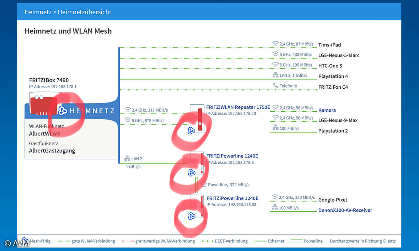

schau ob auf allen fritten die aktuellen updates installiert sind und ob das mesh korrekt eingerichtet ist

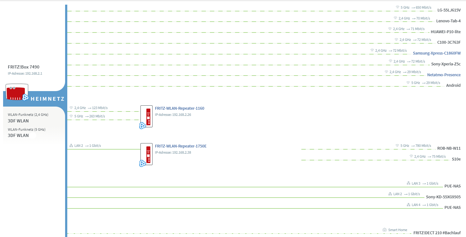

So sollte das in der Mesh-Übersicht aussehen, ein Mesh-Symbol an jedem Repeater und der Fritz!Box

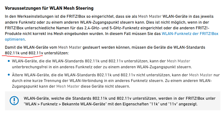

Okay ob jetzt alle Geräte den Standard k und v können, kann ich jetzt nicht sagen. Der Laptop ist aber nur 1 Jahr alt und das Samsung S10e soll k unterstützen. Ich lese es aber so raus, wenn kein k oder v unterstützt wird, müsste man das WLAN kurz aus und wieder ein schalten am entsprechenden Gerät und dann müsste es sich den neuen, besseren Zugang suchen.

NerdmitHerz schrieb:
Als check habe ich mal Punkt 1.4 geschaut. Das Samsung zeigt k v an. Der Laptop dagegen nicht, der Realtek RTL8852AE sollte es aber unterstützen. Aber selbst das Handy wählt nix anderes. Ich sitze direkt neben dem 1160 und verbunden sind beide mit dem 1750 der zwischen einen und null Balken schwankt. Wechselt nix automatisch, WLAN aus und wieder an bewegt die beiden Geräte auch nicht dazu, zu wechseln.
Lösche ich auf dem S10 das WLAN-Netzwerk und suche dann neu und verbinde, hat er den 1160 drinnen aber wenn ich dann wieder das Stockwerk Wechsel bleibt er dann stur auf dem 1160 eingeloggt.
Vodafone Glasfaser

Daniel D. schrieb:
War das die ganze Netzwerk-Übersicht? Es fehlt mir ein Repeater, den Du oben beschrieben hast, der noch mit WLAN angebunden sein soll.
Mehr passte nicht auf den Bildschirm vom 13" Laptop es fehlt aber nur der eine 1160er Repeater und ein weiterer FritzDect.
Mir ist aber eben was aufgefallen, logge ich mich beim 1750 ein, steht unter WLAN - Funknetz "Dieser FRITZ!Repeater ist Teil des Mesh." und man kann nix einstellen.
Logge ich mich bei den beiden 1160er ein, kann ich unter WLAN - Funknetz weiterhin manuell die Einstellung setzen als wären die nicht im Mesh. Obwohl die laut Fritzbox im Mesh sind. Da könnte der Fehler begraben liegen.

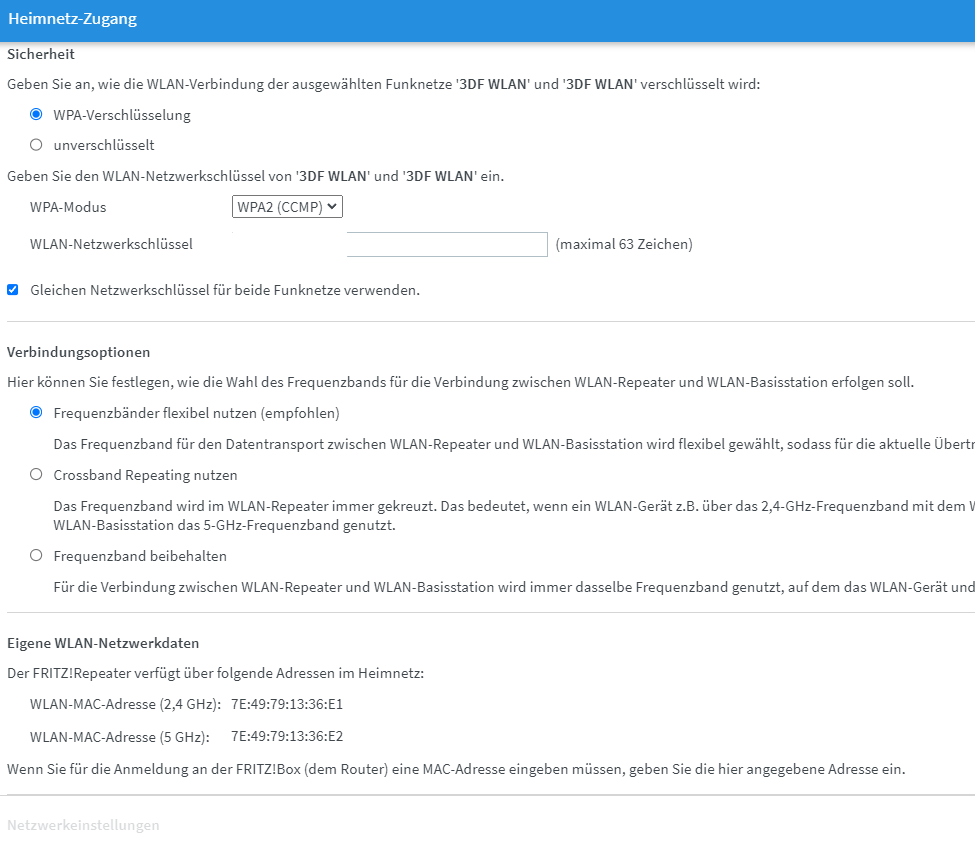

Bei den Mesh Repeatern gibt's doch die Option, die die Übernahme der WLAN Parameter markiert, ist die denn gesetzt?
Die Option unter Heimnetz-Zugang - Einstellungsübernahme ist aktiv. Habe jetzt mal einen 1160er auf Werkseinstellungen zurück und siehe da es geht.
Und dann hab ich Einstellung bei den 1160er die es beim 1750er garnicht gibt.
1160er
1750
Zu mal das eine WLAN Netz zweimal zur Auswahl steht beim 1160er unter 5Ghz.
Der Screenshot vom 1160 ist der vor der Rücksetzung gemacht worden?
Sieht nämlich so aus, als der sein eigenes WLAN sendet.
An der MAC Adresse kann man das zuordnen.
32:89 und 32:8A sind ein Gerät.
Das andere könnte dann der 1750 oder eins der anderen sein.
