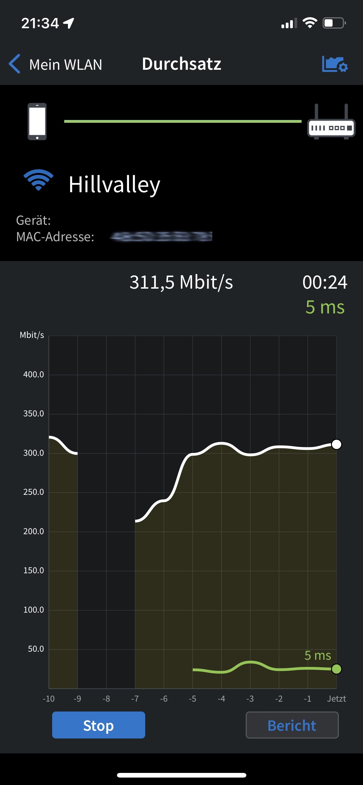

Es ist mir gestern sogar gelungen, das bei einem Speedtest zu dokumentieren. Beim Start des Speedtests war das Endgerät (iPhone) mit dem 3000AX verbunden, dann Ausfall, dann Fallback zum Router.
Woran kann das sowas liegen?

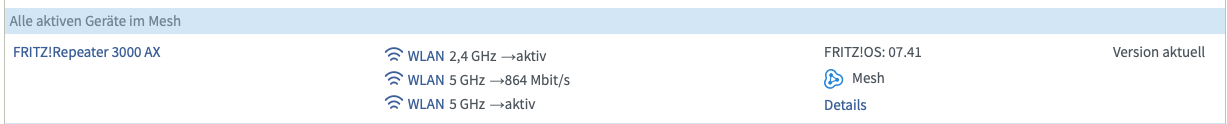

Kann es sein, dass die Verbindung zwischen Router und Repeater per 2,4 GHz hergestellt wird (komme darauf weil der AVM WLAN App Graph weiß und nicht gelb ist)? Das Band ist sehr Störungsanällig, weil es von sehr vielen verschiedenen Geräten genutzt wird. Besser Repeater und Router per Kabel oder wenigsten 5GHz zu verbinden.
Typisch sind z.B. Störungen durch defekte/nicht korrekt geschirmte Mirkowellen, Babyfones usw. Und es reicht schon sowas in der Nachbarschaft zu haben. Muss nicht mal bei dir im Haus sein.
Nicht umsonst nenne ich das als Netzwerker W(eh)LAN. Wenn man nicht selbst die Fehlerursache beseitigen kann wird das schnell zum Pain-in-the-(denkdirwasaus)

Wichtig ist tatsächlich eine 5GHz Verbindung zwischen Repeater und Router herzustellen damit dieser dann seine volle Leistung ausspielen kann, dazu muss der 5 GHz Empfang besser als -70 dBm sein damit es nicht auf 2,4 GHz switcht zwischendurch.
Am wenigsten Probleme wirst du natürlich haben wenn das Gerät verkabelt als AP läuft, ansonsten ist natürlich immer ein Kompromiss.

Bei Repeater 3000(AX) ist der 4x4 backhaul aber standardgemäß Kanal 100+.
Jetzt hat der AX eine verschwiegene Besonderheit, das 2x2 kann soweit ich weiß 160mhz womit es dem 4x4 gleich zieht was die Geschwindigkeit betrifft.
Problem, die 4060 kann kein 160 MHz, somit bleibt die haupt Verbindung zwischen Router und Repeater am besten bei Kanal 100 aufgehoben.

Nee ist ja auch kein Problem mit der 4060, backhaul läuft aber am besten über Kanal 100, sonst haste Verluste da sonst nur 2x2 80mhz gehen.
Problem ist nur wenn radarstörungen sind, wobei der dann ins 2,4 GHz switchen sollte für die Zeit.
Ob und wie gut es funktioniert weiß ich nicht, hatte hier nie Radar Störungen und habe meinen 3000 inzwischen verkabelt.
Heimnetz, Mesh, beim Repeater auf den Stift klicken, etwas runter scrollen da kannst du sehen mit wie viel dBm die verbunden sind.
Und schau mal in den logfiles Kategorie WLAN was da noch so zu finden ist.

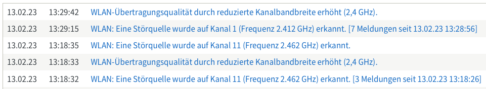

Aber im Log des Repeaters habe ich jetzt das hier gefunden:
13.02.23
09:11:34
WLAN: Eine Störquelle wurde auf Kanal 1 (Frequenz 2.412 GHz) erkannt. [3 Meldungen seit 13.02.23 09:11:28]
Gestern abend war's richtig nervig, aber offenbar werden die Logs nicht dauerhaft gespeichert. Hatte ihn gestern vom Strom getrennt, weil meine Tochter mir sonst auf's Dach gestiegen wäre...

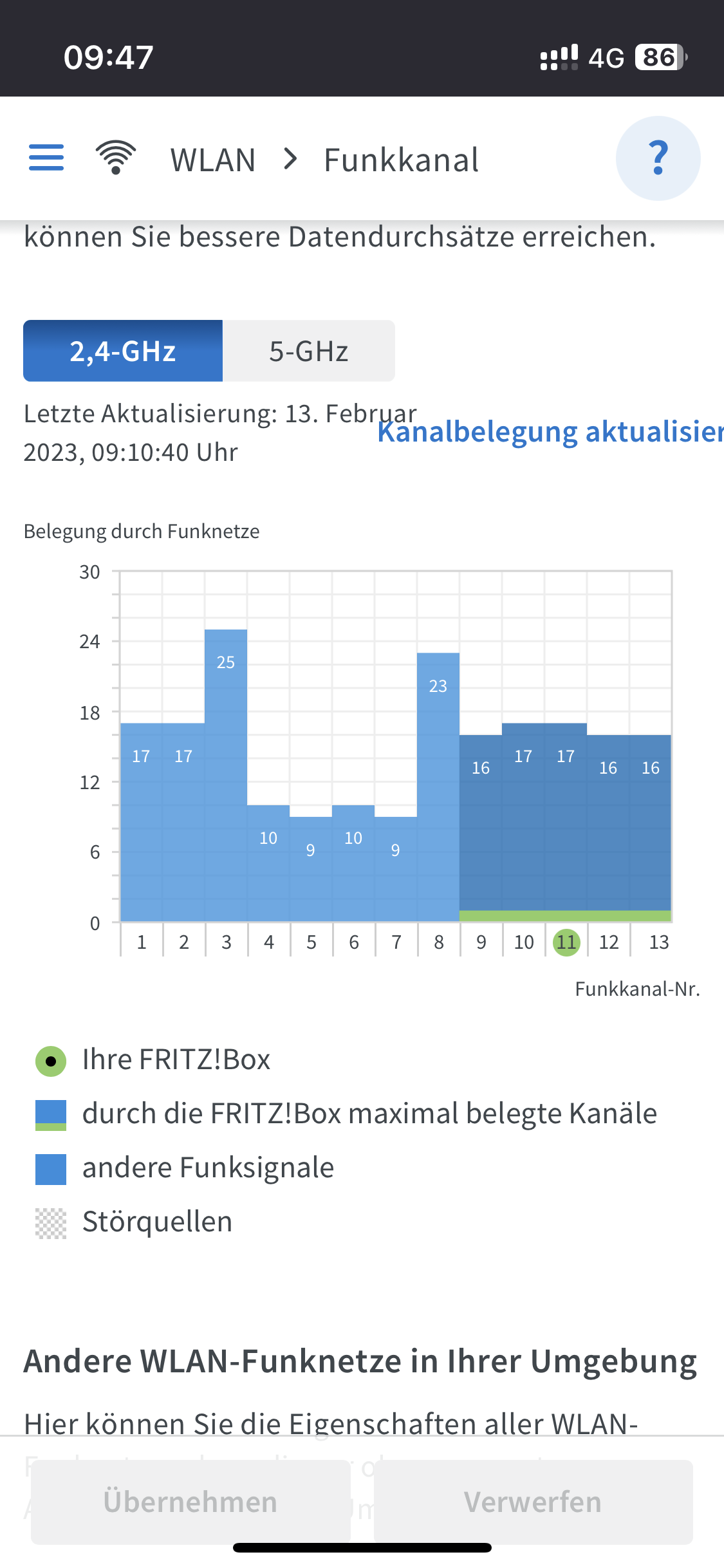

2,4 GHz auf Kanal 11 stellen und testen, bzw 1, 6, oder 11, ich würde erstmal weit weg von Kanal 1 gehen wenn da Störungen sind.
Und anscheinend ist die Reichweite für 5 GHz nicht weit genug, ist der nur mit 2,4 GHz angebunden?
Eventuell drüber nachdenken den näher an den Router zu Rücken, ggf direkt über dem Router damit die möglichst kürzesten Wege durch das deckengeschoss genommen werden.
Falls 5GHz überhaupt über die Stockwerke durchkommt, da hilft nur probieren.

Ja, im Normalfall. Aber der TE würde sich ja nicht melden, wenn es so laufen würde und meine Aussage hat der TE ja in #11 bestätigt, dass das 2,4 GHz gestört wird. Das Problem sind meist nicht andere WLANs, sondern andere Geräte im 2,4er ISM Band, die sich nicht vorschriftsgemäß verhalten. Viele Anwender dieser Geräte wissen das nicht mal. Bei allem was mit 2,4 GHz Funk wirbt, ohne Protokolle / Standards zu nennen, wäre ich vorsichtig. Ich kenne sogar Fälle, da wird das nicht mal sauber geloggt, weil die Störung keinem hinterlegtem Muster entspricht. Ich habe da einfach in 15 Jahren zuviel gesehen. Müsste man eigentlich alle(s) bei der BNetzA melden….
Dass bei einem EFH wenige WLAN Zellen vorhanden sein, dem muss ich widersprechen.
Und in dem EFH wo ich aktuell wohne empfange ich mehr 2,4 GHz WLANs als die Liste der Endgeräte zeigen kann. EFH ist kein Argument. Hier das EFH meiner Eltern (nicht wo ich wohne), nur ein eben verfügbares Beispiel:

Kleine Anmerkung am Rande: in der 4060 waren die Meldungen von gestern vom 3000AX noch drin. Gleiche Meldungen (siehe oben), mal Kanal 1, mal Kanal 11.
Seltsamerweise hat der 2400er an gleicher Stelle weder Abbrüche noch solche Meldungen produziert!?

So, nach dem Reset und Neueinrichtung war 2 Stunden Ruhe.
Nun geht's wieder los, gleiche Fehlermeldung, mal Kanal 1, mal Kanal 11.
Für mich ein Rätsel, warum der 2400er völlig problemlos an gleicher Stelle läuft...noch jemand eine Idee, wie ich den Störenfrieden zu Leibe rücken könnte bzw. eine andere Idee?
