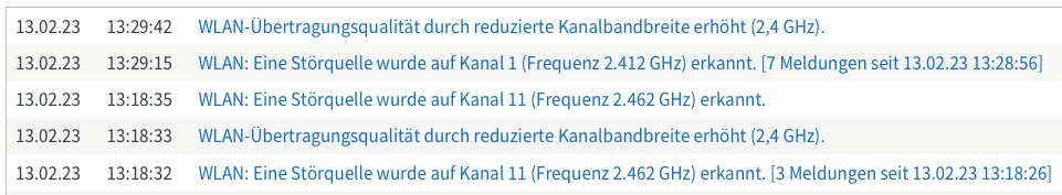

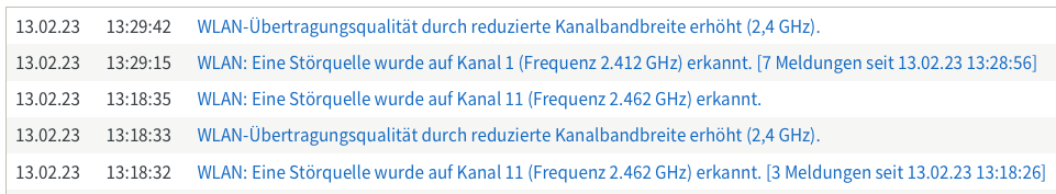

Ist zum Mäusemelken - bislang hat der 3000er ja Kanal 1 und 11 als mögliche Störquellen ausgewiesen.
Jetzt habe ich testweise mal Kanal 6 zugeordnet und den 3000er wieder aufgebaut. Prompt erscheint die Meldung:

Lief nun einige Stunden gut durch - aber eben ging's aus heiterem Himmel wieder los. "Störungquelle auf Kanal 11"...:grr:

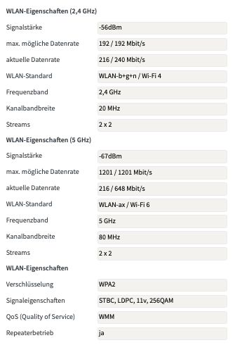

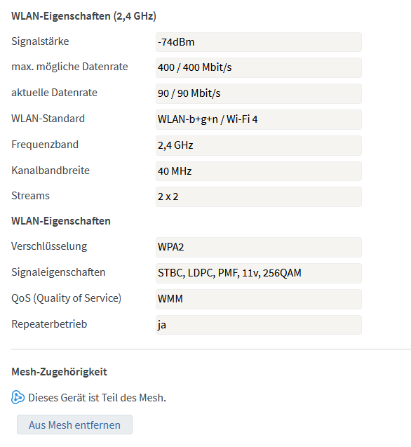

Und poste doch bitte mal die WLAN-Eigenschaften des 3000AX...
Findet sich unter Heimnetz > Netzwerk und dann blauer Stift (ganz rechts) neben dem Gerät.
Reaktionen: matze787 und TomH22
Feste Kanelwahl hatte ich schon getestet - brachte nichts, dann wurden mir irgendwann Störquellen auf diesem Kanal angezeigt.
Hier mal die WLAN-Eigenschaften aus der 4060 für den 3000AX:
Reaktionen: TomH22
Sieht ja eigentlich in Ordnung aus, stell zur Sicherheit USB3 auf USB2 auch wenn nichts drin steckt, einfach um alles auszuschließen.
