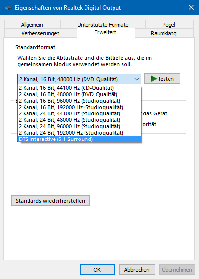

Bei deinem Board steht jetzt nichts von einem Audio Encoder mit dabei... du könntest mal schauen ob beim SPDIF Ausgang bei der Formateinstellung nur verschiedene Samplingraten (44kHz, 48kHz usw.) oder auch Dolby oder DTS möglich sind. Wenn letzteres der Fall ist kannst du auch SPDIF für 5.1 verwenden.
Und wo kann man das einsehen?
MfG

Systemsteuerung Sound und dann die Eigenschaften vom SPDIF Out:
Oh, da muss ich erstmal den Onboard Sound wieder aktivieren. Immoment verwende ich den gar nicht, sondern eine externe Soundkarte.

@Jesterfox
