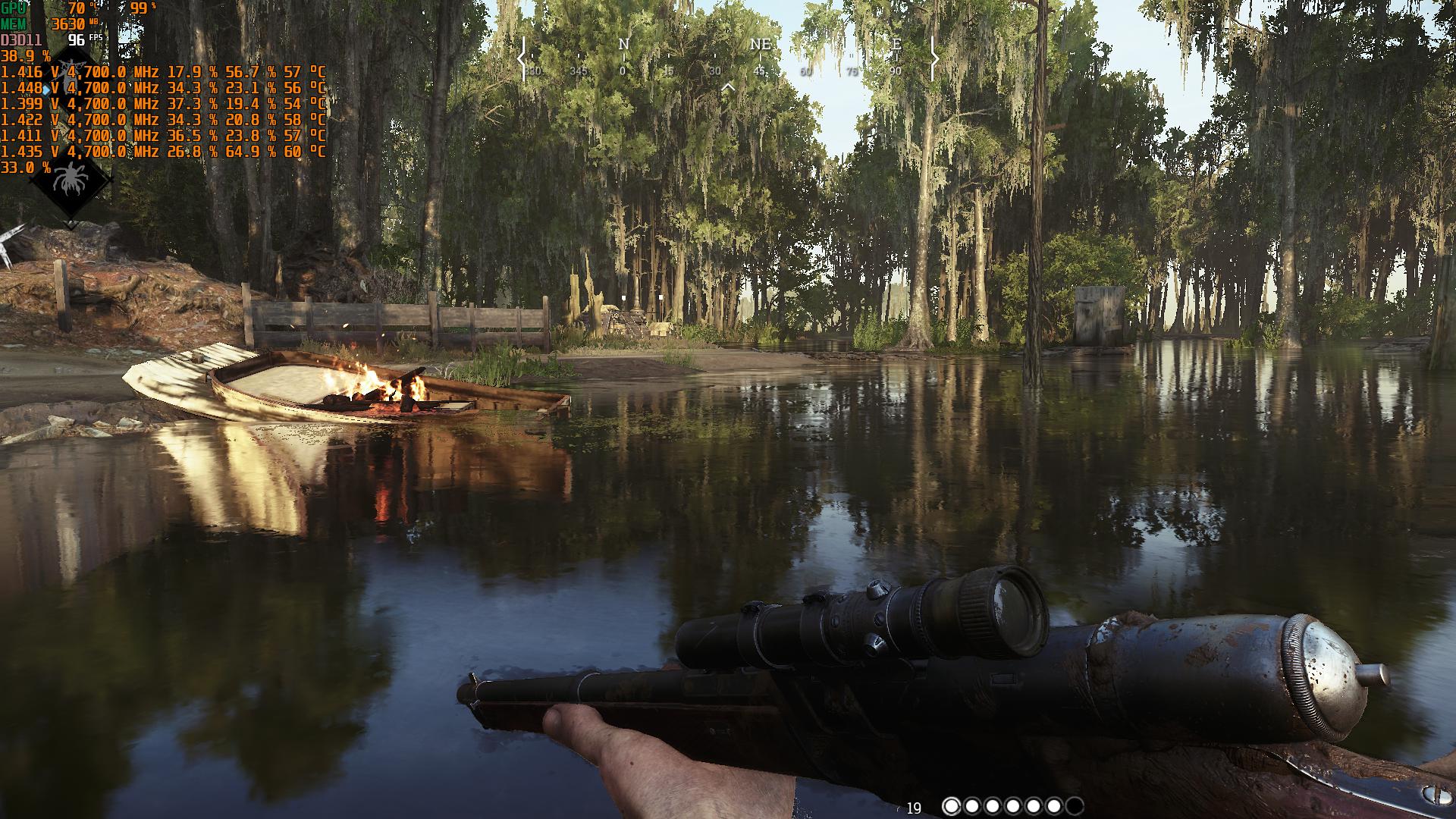

ich habe mich letztens mal mit einem Guide zum Übertakten des 8700k auseinandergesetzt und dementsprechend auch mal alles eingestellt.
Gelandet bin ich dann am Ende bei 5 GHz mit 1,35v und AVX Offset 3
Später im Spiel hat mir HWInfo dann folgendes angezeigt:
Kann mir wer beantworten, warum:
1. Der CoreSpeed bei 4,7 GHz liegt? Ich dachte, AVX Offset verändert den Multiplikator nur bei Anwendungen mit „AVX Instructions“ (z.B. Prime95).
2. Die Spannung bei 1,4+V liegt? Die Temperatur scheint ja immerhin in Ordnung zu sein.
3. Welchen Sinn hat es überhaupt AVX Offset einzustellen und sein System damit quasi wieder runterzutakten, nur um „stabil“ zu sein, wenn man es bei 4,9 GHz ohne Offset auch sein könnte?
Vielen Dank für Eure Erleuchtungen ;)

Der Takt war auf 5 GHz mit AVX Offset auf 3 und HWInfo hat mir i Spiel 4,7 GHz Takt angezeigt, von daher habe ich das mal in Zusammenhang gestellt :)
vascos schrieb:
kommts nur mir so vor oder ist 1,450volt nicht etwas viel?
Dazu hat mir leider noch keiner geantwortet... Ich finde das auch ziemlich hoch, obwohl ich die Spannung eigentlich auf 1,35v eingestellt habe...

Zur Temperatur unter Last: Nach 2 Stunden Spielen lage die Maximaltemperatur auf einem der Kerne bei 72°
