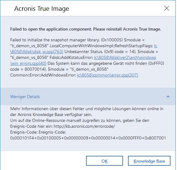

Der Versuch mit dem Validieren ist (siehe Bild 06) gescheitert.

Scheinbar hast du kein richtigen Plan von Acronis und deren Funktionalität.
Hast du das validieren auch richtig ausgeführt?
Was kam für eine Fehlermeldung?
Wenn du es ohne Sektor für Sektor erstellt hast kannst du es nicht in einem anderen Modus wiederherstellen.
Wenn bei der Validierung nicht ok steht dann ist das Image fehlerhaft.
Des ändern vom RAM hat nix damit zu tun, kannst trotzdem mal auf geänderter Hardware wiederherstellen versuchen.
Eher sehe ich das Problem, das du Partitionen verändert hast.
Du hast da schon einiges falsch gemacht.
1. PROBLEM ist das, das Image Fehlerhaft ist.
2. PROBLEM ist das Verändern der Partitionen.
Festplatte komplett löschen und in den unpartionierten Bereich wiederherstellen.
Dazu musst du manuelle Angaben machen.
Alle anderen Festplatten abklemmen damit nicht aus Versehen eine andere Platte überschrieben wird.
Alles vom USB Notfall Stick machen.
Vom Uefi aus starten und alle Aktionen durchführen.
Wenn die Image Datei fehlerhaft ist sehe ich wenig Chancen es wieder herzustellen.

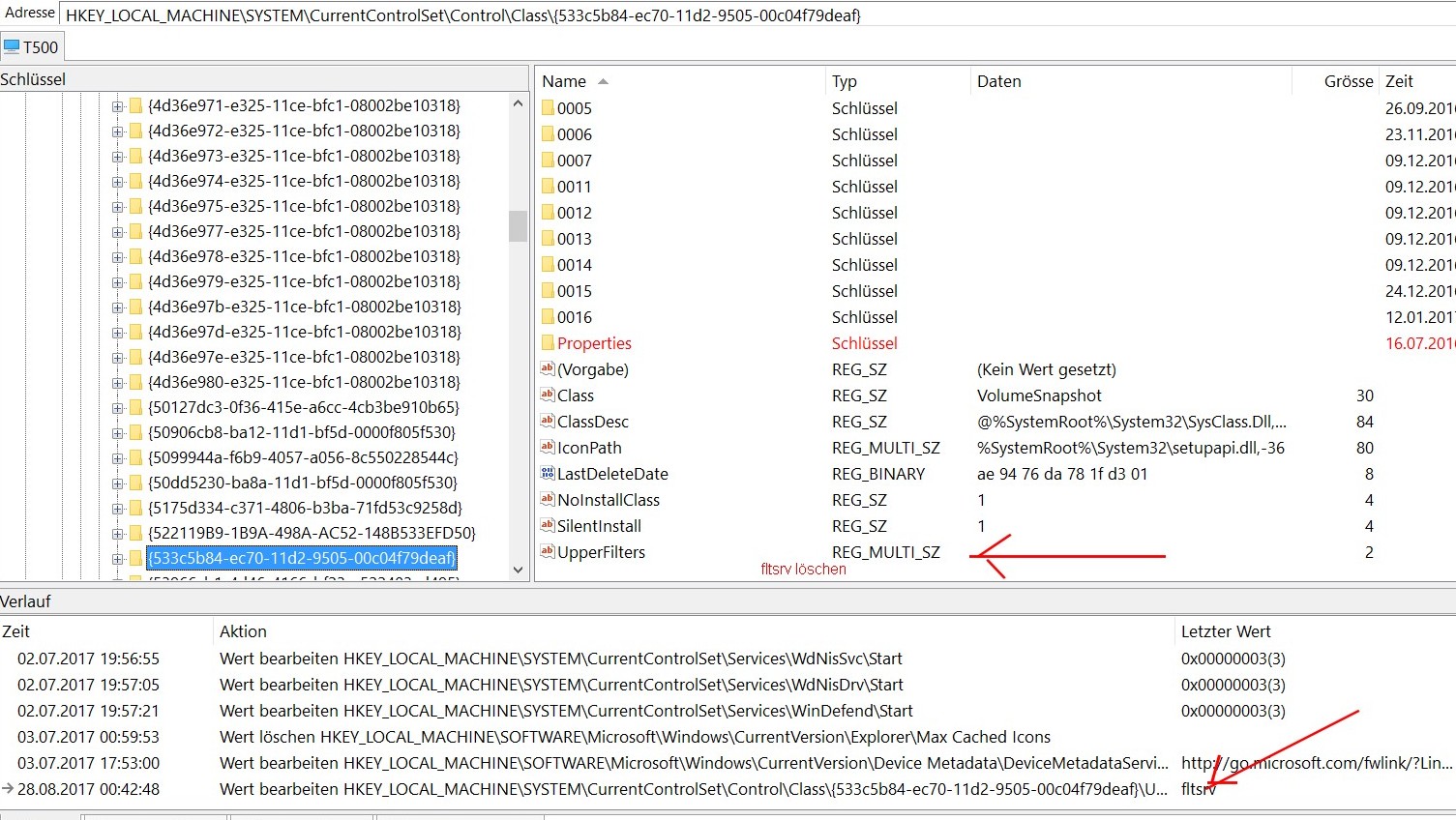

ansonsten kann ich noch aus Erfahrung sagen , dass Acronis seit 2014 echt Mi.....geworden ist, nach deinstall. seit 2017 Systemwiederherstellung defekt, da die den falschen Registry key angeben, auf den man achten sollte nach der Deinstall., habe den aber gefunden ), Die neue kann nicht mounten, hat tibx Dateien, die man erst mal umformen muss, im Acronis Forum gelesen... etc. ect.
Nehmt lieber die Macrium Reflekt, nicht aufgemotzt und funktioniert.
Hier der Wert zu sehen, den ich seit 2017 nach Deinstall. und Test der neuen Acronis immer selbst löschen musste.
