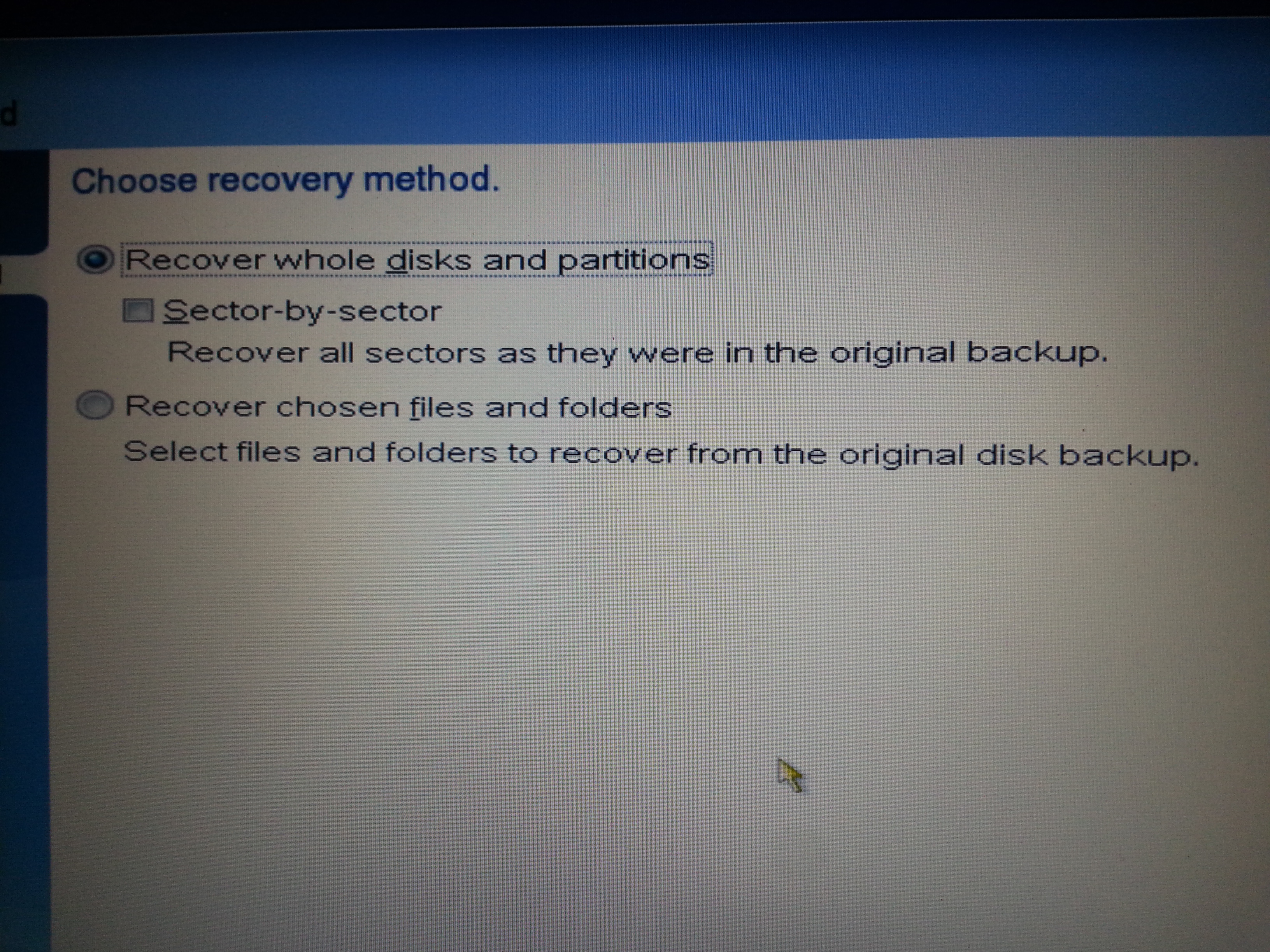

Nach langer Recherche wende ich heute nun doch mal an dieses Forum und hoffe, dass ich an richtiger Stelle poste. Viele Suchergebnisse haben mich nur verwirrt, oder ins Leere geführt. Trotzdem versuche ich so gut es geht zu schildern, wo genau das Problem liegt.
Vor kurzem habe ich ein Acronis Backup unter Windows 10 erstellt habe, welches ich aber nicht wiederhergestellt bekomme. Grund ist wohl, dass es am MBR and Track 0 liegt. Das Backup ist mir sehr wichtig wiederhergestellt zu bekommen, ohne dass ich daraus Daten verliere. Ich weiß nicht welche Informationen von Nöten sind, um mir vielleicht weiter helfen zu können und ob es noch Hoffnung gibt.

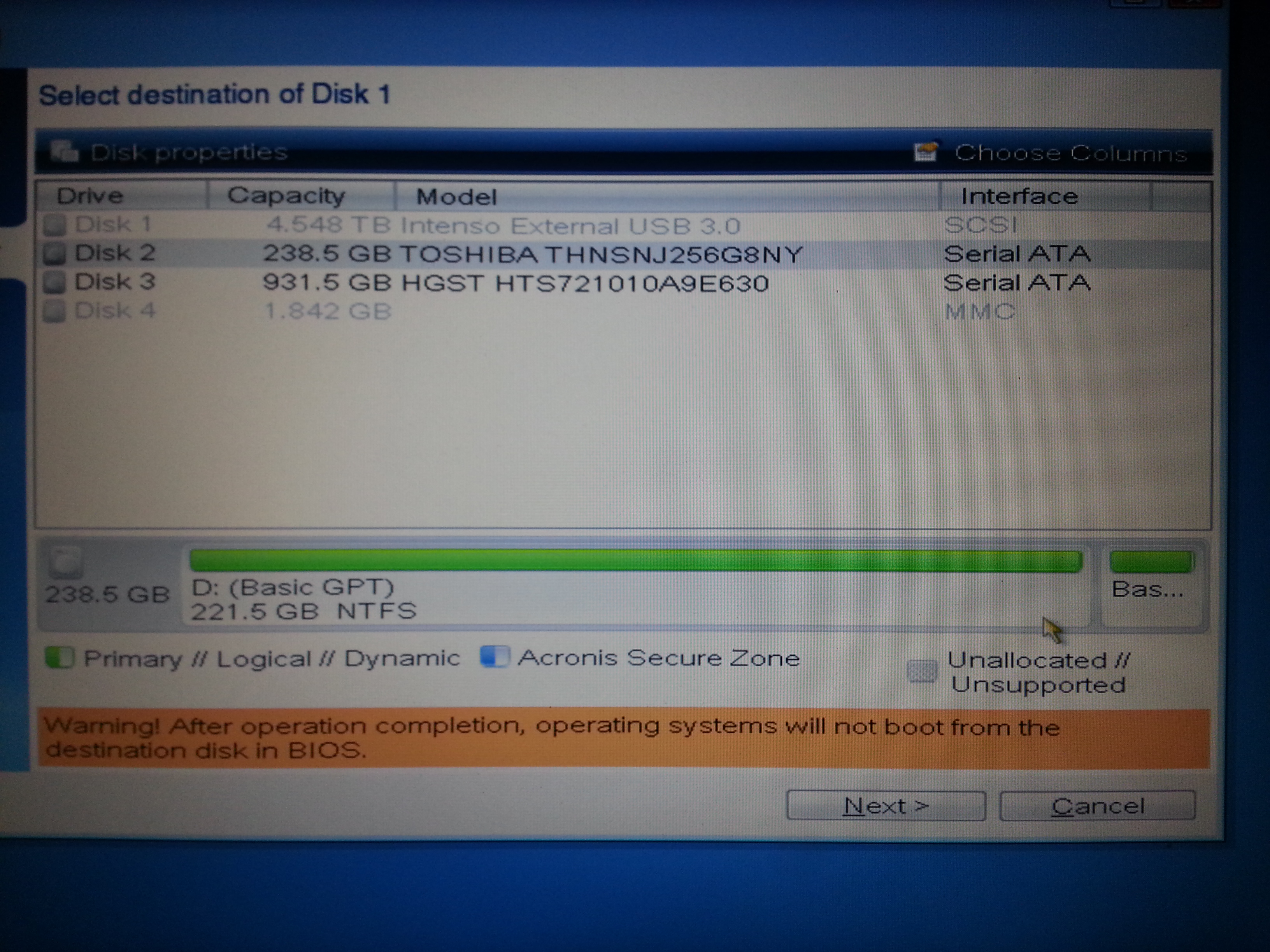

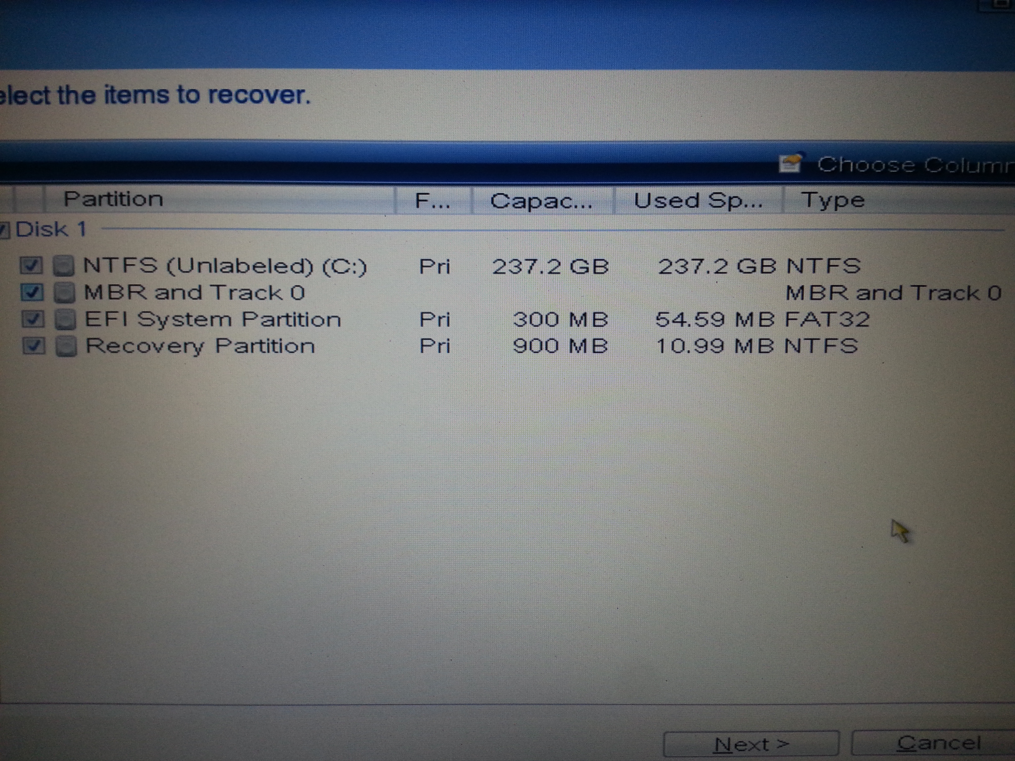

Ich arbeite mit Acronis 2017 und habe im Rechner eine SSD-Karte und eine Serial SATA Festplatte. Nachdem ich Acronis gestartet habe, gibt es 2 Auswahlmöglichkeiten, wo bei ich mit der oberen Auswahl Siehe Bild 1 so verfahren bin wie abgebildet. Wie auf dem 2. Bild zu erkennen ist, habe ich alles angehakt. Dabei ist mir schon aufgefallen, dass der 2. Punkt hervorgehoben ist. Genau darum geht es. Nehme ich den Haken aber raus, habe ich wie Bild 3 zeigt, keine Möglichkeit auf NEXT zu klicken um weiter zu kommen. Es ist ausgegraut. Lasse ich den Haken aber drin, beginnt die Wiederherstellung zwar, bricht aber mit einer Fehlermeldung ab. Ich habe auch versucht, dieses Image Siehe Bild 1, mit der 2. Option wiederzustellen. Es wurde nicht alles wiederhergestellt. Für evtl. und weitere Infos, habe ich Bild 4 auch mal mit angefügt und hoffe, dass mir hier geholfen werden kann.
